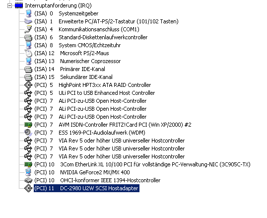

Habe eine zusätzliche Karte von mit ALI/ULI Chip drin, teilt sich auch den IRQ mit anderen Geräten. Wenn ich 2 Platten extern über USB 2.0 anschliesse ist arbeiten fast unmöglich weil der Rechner sehr langsam wird. Ist nur eine Platte dran, habe ich 25-30.000 Kb/sec. Drucker, Maus und Nokia Handy laufen auch über diese Karte. Rechner ist als Standard PC eingerichtet. Hast Du den 2.ten Com und LPT nicht noch frei, dann deaktiviere diese doch auch noch, werden mehr IRQ frei, so habe ich auch schon Probs lösen können.
