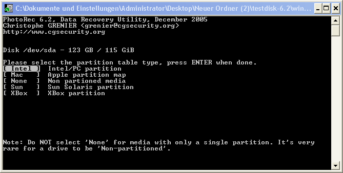

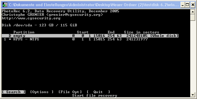

Hallo Fiona.

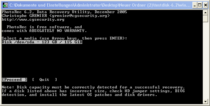

Scanne mal deine Festplatte wegen deinen Bildern mit Photorec (Freeware).
Ich versuche hier weiter zu kommen. Meine Festplatte ist 40 GB Groß.
Im Bild2 habe ich Intel ausgewählt. Ist dies Richtig gewesen?
Im Bild3 bin ich an meine Grenzen gestoßen, hier habe ich die auswahl zwischen
1. Partition "D- Empty..... " (Unter win Arbeitsplatz heisst die Platte doch F: und nicht D?
2. Partition "1 * HPFS-NTFS...."
Was müsste ich hier bitte auswählen Punkt1 , oder Punkt2
Danke und Gruss

Gibt schon von Testdisk die Version 6.3 beta.
Whole Disk ist gut und du kannst da mit Enter bestätigen.
Durch den intensiven Scan dauert es eine Weile.
Darunter die Partition ist ja genauso groß.
Aber oben steht bei Disk das die Festplatte nicht 40 GB groß ist sondern 123 GB.
Viele Grüße
Fiona
Nach dem Testdisk start (Photorec) erhielt ich Meldungen in der Reihenfolge: Bild1,Bild2,Bild3
Ich habe dort sonst nichts verändert.
Die Beschädigte Festplatte ist 40 GB groß (extern). Meine "normale" Festplatte C ist 123 GB Groß.
Warum wird, aber die Falsche angezeigt? Ich habe Photorec laufen lassen,whole disk (ca 16h lang). SUPERRRRRR, dieses Programm hat sogar mehr Dateien gefunden, als "Easyrecovery"

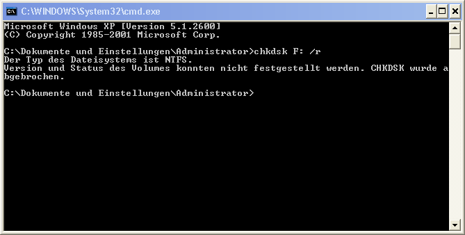

Das einzigste was du nach dem Datenretten versuchen kannst ist chkdsk Laufwerk: /r auszuführen,.
Habe ich gemacht, leider mit der Ergebnis kann ich nicht viel Anfangen Bild4. Auf die Platte kann ich immer noch nicht zugreifen.

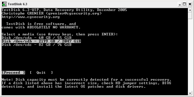

hallo erstmal!
ich habe ein aehliches problem.
an meinem laptaop haengt eine usb 2.0 ibm 80gb platte und ich habe bereits 3 mal geschaft die partitionstabelle dieser platte unter winxp zu zerschiessen.
jedes mal mit dem gleichen erfolg: die platte ist danach 2TB gross ;) LOL
normalerweise loese ich das problem indem ich die daten, auf die ich weiterhin zugreifen kann, da die ursprungliche partition sich nicht veraendert hat sondern nur so ca. 2000gb an freiensprecherplatz auf der platte so dazugekommen ist, auf ein anderes laufwerk kopiere. dann schliesse die defekte platte an ein tower und benutze das ibm dft tool um die partitionstabelle im lowlevel neuzuscheiben. formatiere dann die platte neu unter windows und kopiere die daten wieder zurueck. laueft einwandfrei aber es ist sehr umstaendlich da ich keinen tower zur hand habe und muss immer einen meiner freunde um hilfe bitten.
daher meie frage hier: wie kann ich es direkt am laptop machen? geht es zb. durch manuelles bearbeiten der partitionstabelle? teskdisk 6.2 sag mir, dass die platte mit richtiger groesse erkannt werden muss?
fuer brauchbare komentare danke euch ich bereits im vorraus
gruss
jan

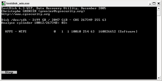

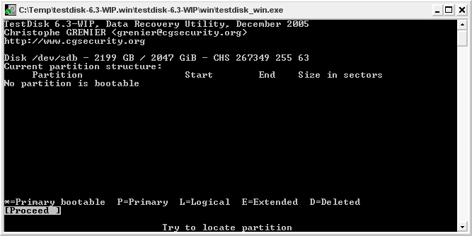

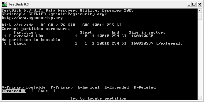

hi
Model: "IC35L080AVVA07-0"
so die analyse ist NICHT durchgelaufen. die screenshot sind angehaengt worden. die funktionen [MBR Code] und {Geometry] zeigen nach ihrer anwendung ebenfalls keine wirkung.
zum vergleich habe ich meine zweite IC35L080AVVA07-0 angehaengt und paar screenshots gemacht. vielleicht faellt dir etwas ein. wie bereits gesagt mit dem disk fitness tool von hitachi (IBM - http://www.hitachigst.com/hdd/support/download.htm) kann der fehler mit der funktion "erase boot sector" (physikalisch = lowlevel) behoben werden. dafuer aber muss die platte direkt am ide bus haengen und nicht als usb angeschlossen sein.
gruss
jan

so hier die screenshots mit beiden platten angeschlossen an usb. beide sind identisch (sdb=sdc)!!
btw: die sda ist hier zu vernachlaessigen.
gruss
jan

Ich wollte genau 36 Bilder für Diagnose.
Wichtige gewesen wäre und fehlt nach Proceed wenn die Suche fertig ist.
Die Read Errors sind normal.
Nach Cylinder 10011 sind ja keine Cylinder mehr vorhanden.
Daher zeigt Testdisk dort Read Errors an.
Problem ist ich weiß die Ursache bei dir nicht warum die zu groß erkannt wird.
Auch weiß ich nicht ob es nur ein Fehler im MBR oder der Partitionstabelle ist.
Sicher wird in der Partitiontsabelle keine Partition mehr angezeigt oder die ist defekt.
Testdisk bitet normal im Fall eine einfachere Lösung als sichern, Low Level Formatieren und zurückkopieren.
Starte mal Testdisk.
Wähle mal deine Festplatte bestätige bei Proceed und partition table type mit Enter.
Gehe auf das Menü Geometry.
Gehe dort auf Cylinder und ändere den Wert auf 10011.
Bestätige dann mit OK zum verlassen von Geometry.
Du darfst dann Testdisk nicht beenden da du dann die Einstellungen verlierst.
Gehe dann mit dem Pfeil auf Analyse bestätige mit Enter.
Bestätige auch bei Proceed.
Lasse die Suche laufen bis sie fertig ist.
Wenn die Partition gefunden wird, dann setze die mal mit dem Links und Rechtspfeil auf der Tastatur wenn du von der nicht bootest von Stern * auf P für nur primär (ist der Buchstabe ganz Links bei der Partition).
Du kannst da auch mal die Partitionen wenn die gefunden werden markieren, die Taste p drücken und schauen ob du deine Daten siehst,
Zurück kommst du mit q drücken.
Bestätige dann mit Enter.
Gehe auf Write.
Bestätige dort mit Enter und y und Ok.
Wenn im Fall bei einer Partition der Bootsektor defekt sein sollte, kann ein Menü Boot kommen.
Gehe dann auf [Backup BS].
Bestätige auch mit Enter, y und Ok.
Der wird dann repariert angezeigt.
Beende Testdisk und starte den Computer neu.
Wenn chkdsk bei Systemstart kommen will, beende chkdsk erstmal.
Geht innerhalb von 10 Sekunden durch beliebigen Tastendruck.
Ich weiß nicht ob ein Kontrollerfehler vorliegt und der den Fehler nach Neustart wieder anzeigt da der die Festplatte vielleich falsch erkennt und wieder auf 2 Terrabyte zurücksetzt.
Überprüfe das Ergebnis und teile es mit.
Viele Grüße
Fiona
also ich will keine daten sichern!! die sind bereits gesichert!! ich will sie nur wieder heile kriegen.
Gehe auf Write.
tja vorher wurde sie richtig erkannt. ich habe dieses problem bereits 3 mal gehabt und immer mit dem dft repariert.
Fiona
