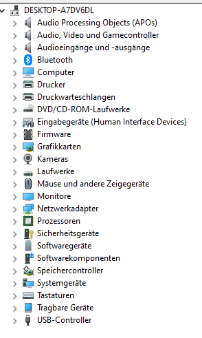

Poste mal einen Screenshot des Windows Gerätemanagers.

[IMG]https://www.computerbase.de/forum/attachments/1721843692131-png.1504980/[/IMG]
Was ist denn "USB Digital Audio"? Ist es auch noch da, wenn der Grabber nicht angesteckt ist?
