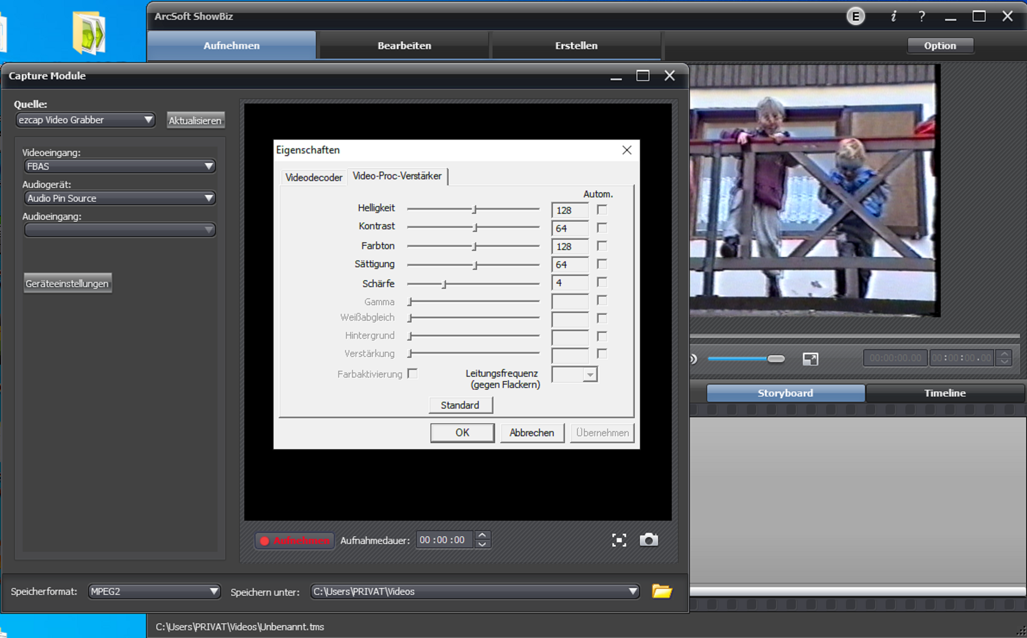

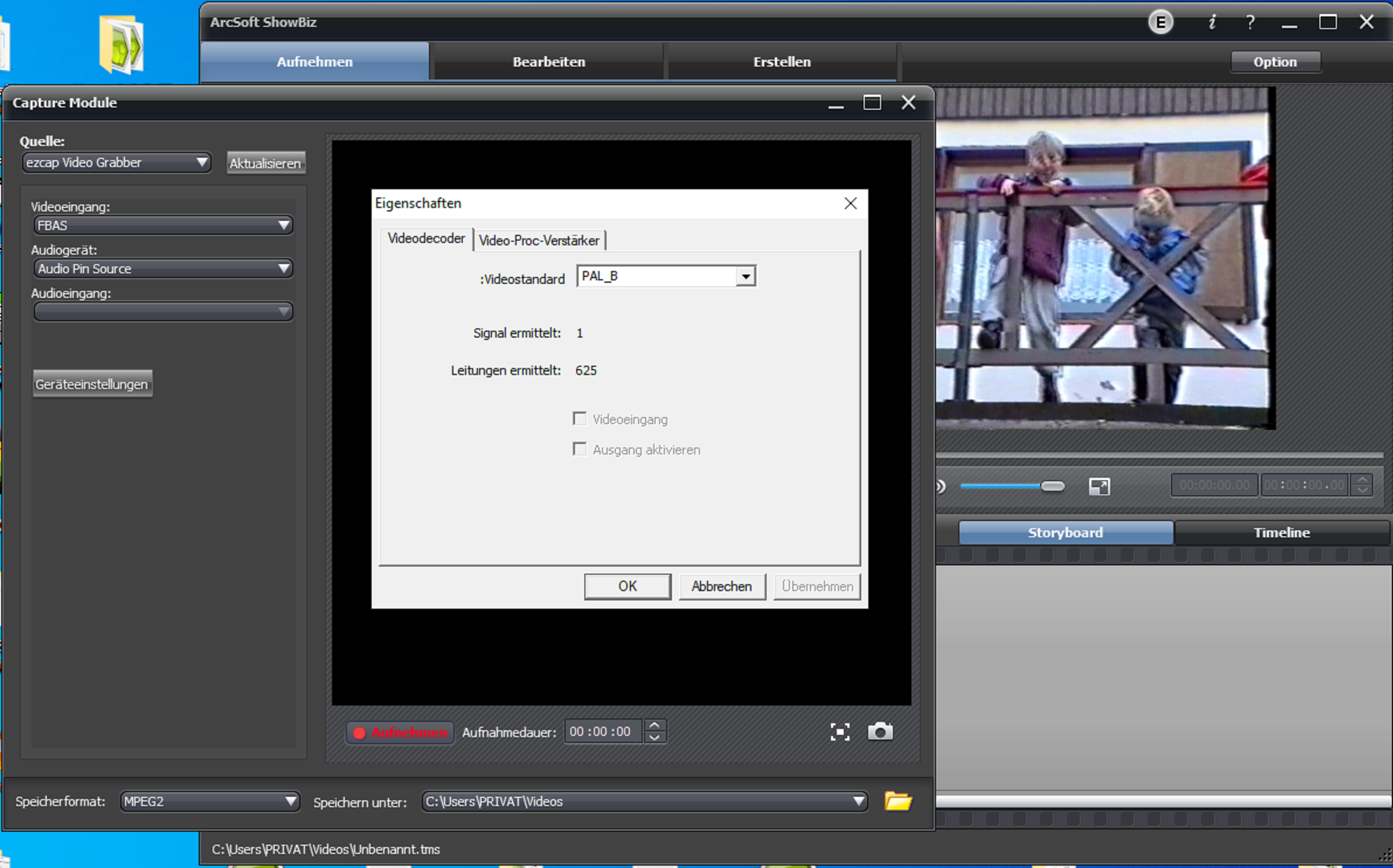

ich habe mir nun einen Video-Grabber (ezcap/ aplic 302591) besorgt und der lief kurz nach der Installation.
Die Verbindung ist eingestellt über FBAS bzw. RCA-Kabel (über S-VHS nur sw/ws).

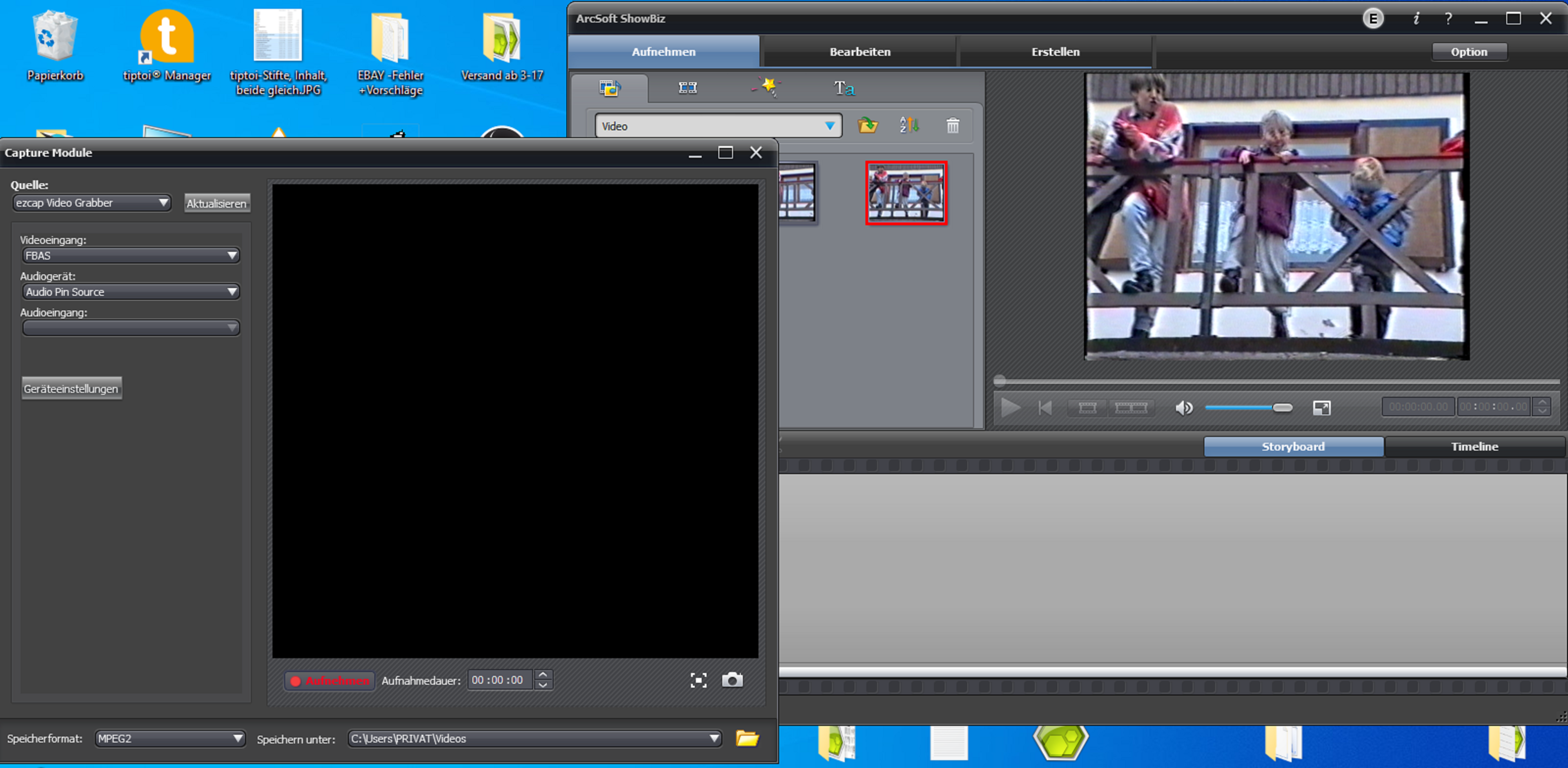

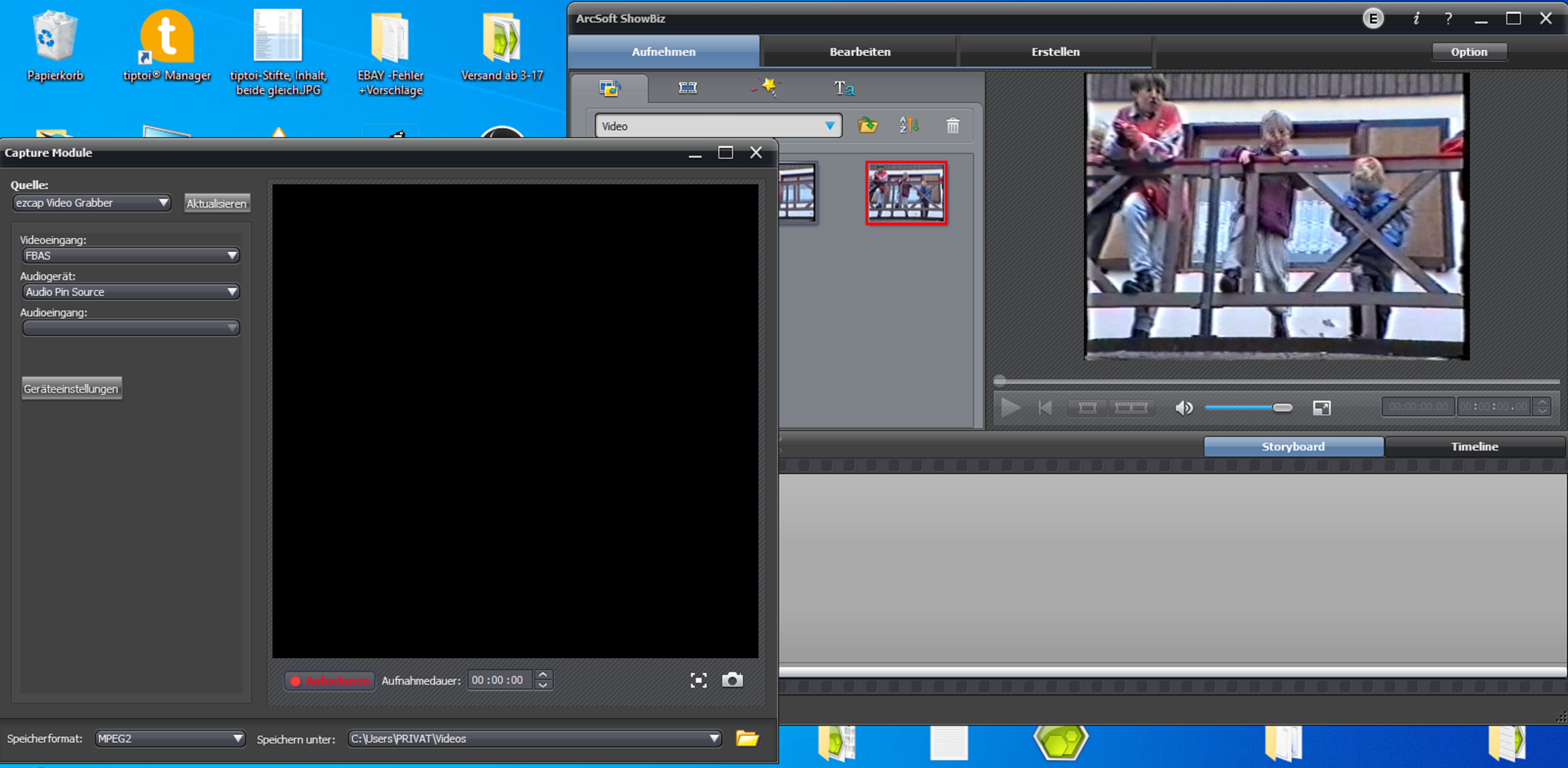

Seit dem nächsten Tag ist kein Video-Signal mehr in der Aufnahme-Vorschau vorhanden und Bildschirm bleibt schwarz. Nur der Ton ist vorhanden.
Aber bei der gespeicherten Aufnahme ist auch das Bild/Video vorhanden und ist auch bei Wiedergabe vorhanden.

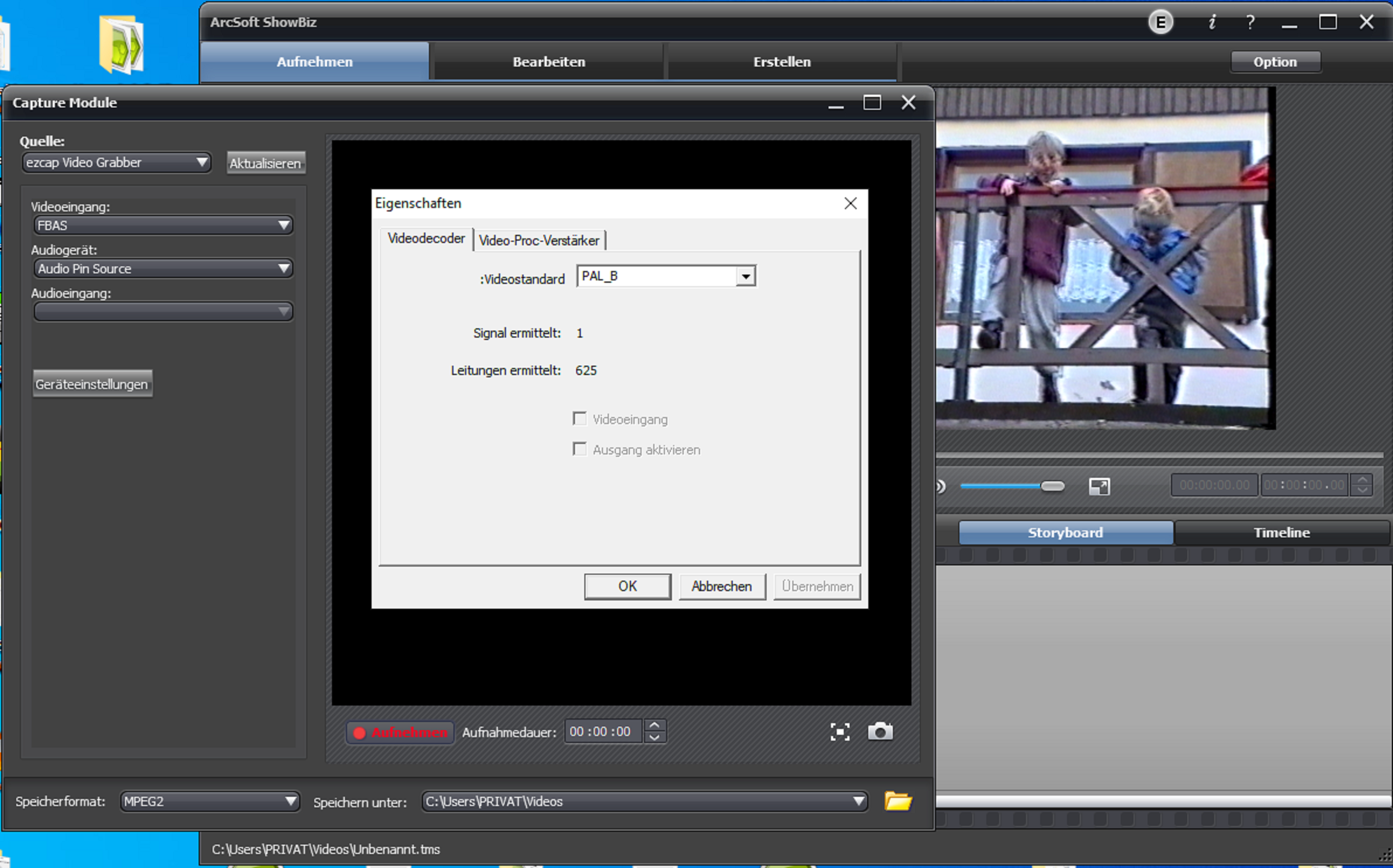

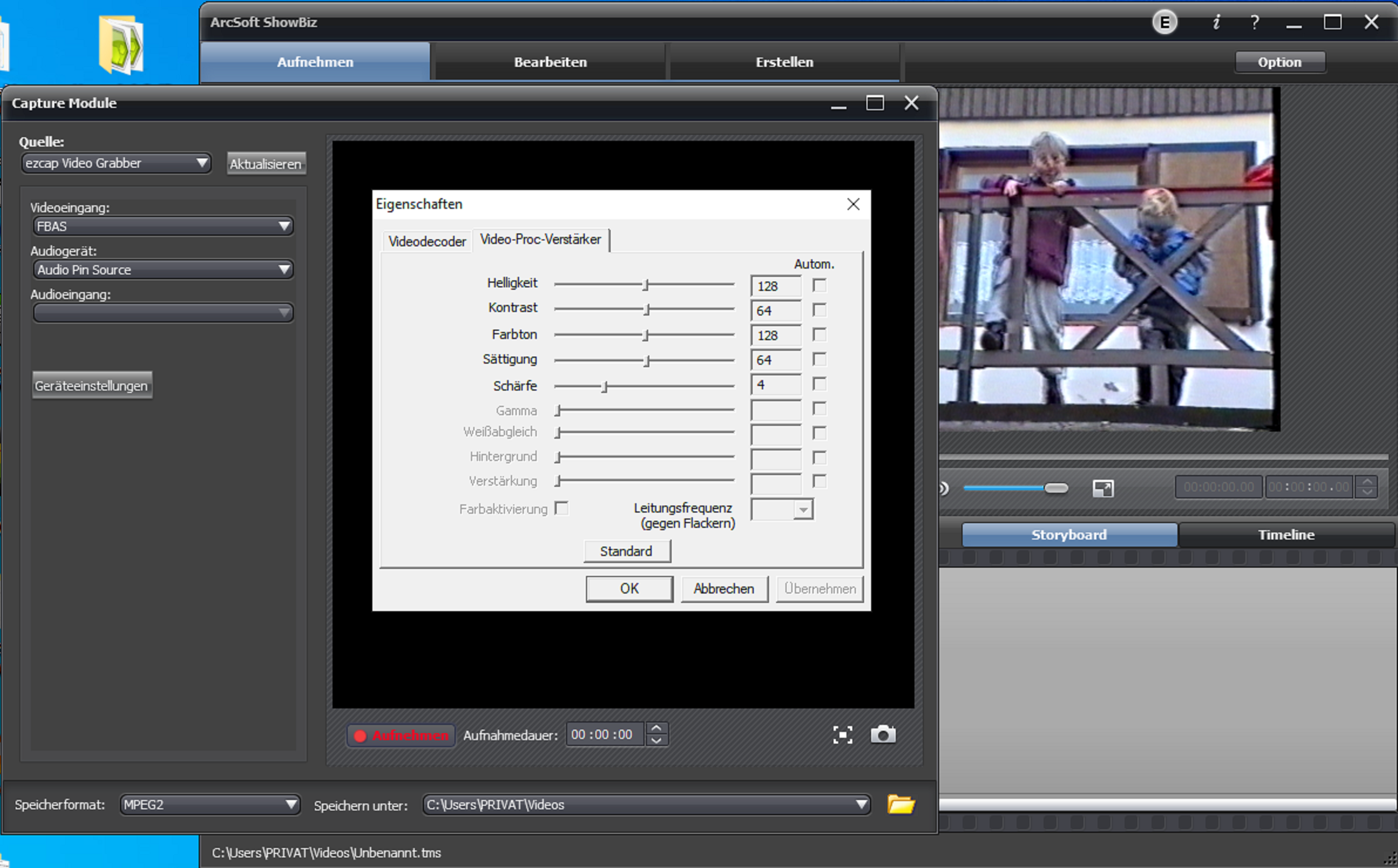

Ich habe schon alle möglichen Video-Einstellungen probiert, die Kabel gewechselt und das Programm mit Treiber aktualisiert; ohne Änderung. Der ezcap wird auch sofort erkannt und laut Geräte-Manager ist alles ok.
Ist evtl. noch eine weitere Einstellung möglich?
Auf dem Grabber ist noch eine Taste, die aber nicht beschrieben wird.
Wofür könnte das sein? Bei kurzem oder langem Druck passiert nichts.
Ich habe auch mal das Teil mit dem OBS-Studio probiert, aber da wird der ezcap-Grabber bei keiner der möglichen Quellen-Auswahl erkannt. Auch nicht, als der mit der arc-Software funktionierte (mit Bild).
Mache ich da etwas falsch?

Evtl. hat das Teil direkt den Geist aufgegeben. Allzu hochwertig sind diese günstigen Analog-Grabber nicht.
Probiere es mal mit anderer Software, z.B. OBS. Wenn auch dort kein Signal mehr erkannt wird, dann hat der Grabber wohl direkt die Segel gestrichen.
Naja, da immer noch ein Video aufgenommen wird, scheint ja ein signal vorhanden zu sein! Die Frage ist, warum keine direkte Darstellung möglich ist.
Ich kann mir da im Moment keinen Reim drauf machen! Hast du denn irgendwelche Einstellungen oder Codecs verändert?
Gibt es vielleicht die Möglichkeit von "Aufnahme im Hintergrund"?
Reaktionen: DJMadMax
Stimm, das habe ich überlesen - sorry. Wie gesagt, dann würde ich erst einmal andere Software gegentesten.
Eine einfache Methode könnte die "Kamera-Funktion" von Windows sein. Auch die sollte die Capture Card erkennen und deren Signal wiedergeben können.
Einfach mal im Startmenü "Kamera" eingeben, das sollte schon reichen.
Reaktionen: Der_Dicke82

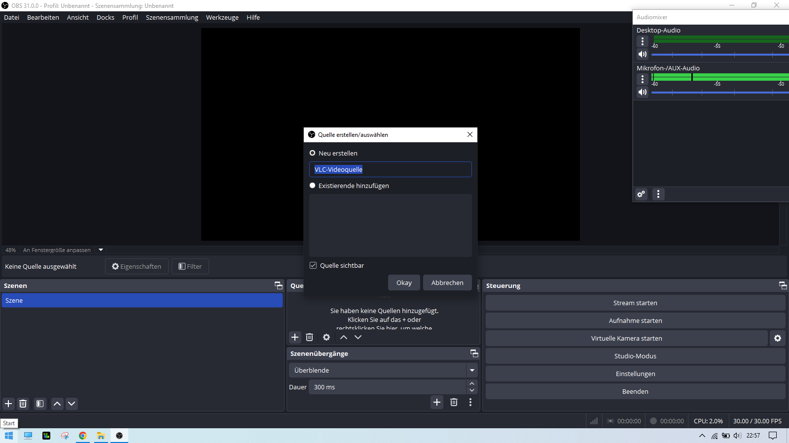

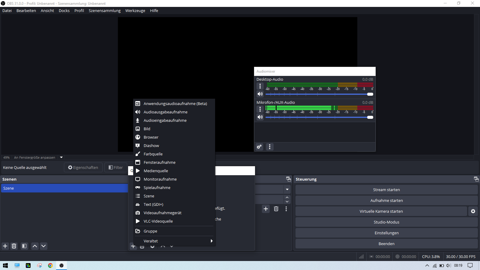

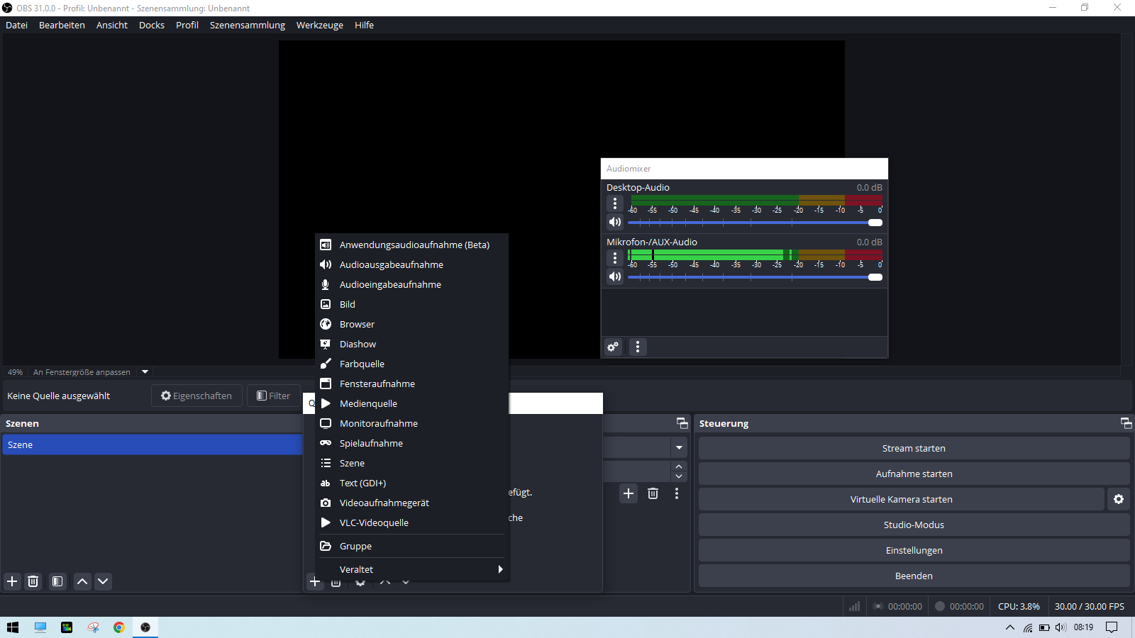

Die OBS-Software bzw. OBS-Studio habe ich mal ausprobiert als das Teil funktioniert hat. Aber der Grabber wurde in keiner Einstellung als Quelle erkannt (siehe letztes Foto).
Wenn ich die Kamera aktiviere ist ein Bild vorhanden.
Nach etlichen Versuchen und Kontakt mit dem Service (ohne Ergebnis) gehe ich davon aus, daß das Programm eine Macke hat.
Es könnte evtl. noch der Grafik-Treiber vom Mainboard (nicht Grafikkarte) nicht aktuell sein. (verstehe ich gerade nicht).
Ja, die interne Kamera kann ich wählen und der Schirm zeigt ein Bild.
Allerdings funktioniert das auch oftmals nicht.
Gestern hatte ich mit dem Grabber auch kurze Zeit ein Bild, aber nach einer Pause und neuer Programm-Start wieder nicht.
Das Gerät selbst funktioniert, allerdings sehe ich erst das Bild/Video bei der Wiedergabe.

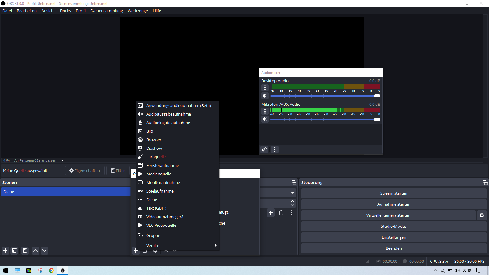

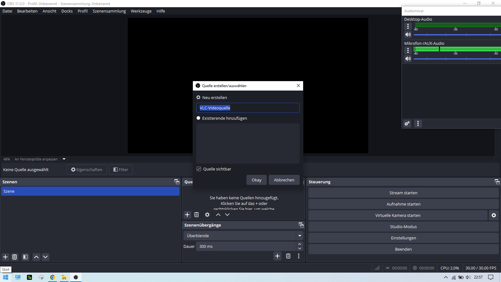

Ich will gerade die OBS-Software nutzen, kann aber das Teil nicht als Quelle erkennen bzw. anmelden.
Wie sollte der Vorgang ablaufen?
Was muß ich wählen - siehe Fotos?
Muß ich selbst etwas eingeben oder sollte das Gerät sichtbar sein?
Wenn ich bei "Quelle erstellen" statt auf "neue erstellen" auf "existierende hinzufügen" gehe passiert auch nichts.
Reicht es, wenn das Gerät am USB steckt, oder sollte noch das Videogerät laufen?

Mit dem Grabber habe ich schon alle 3 USB-Ports probiert, davon 1x USB-3.
Ich finde in dem OBS-Studio nicht den Anfang bzw. Erst-Verbindung.
