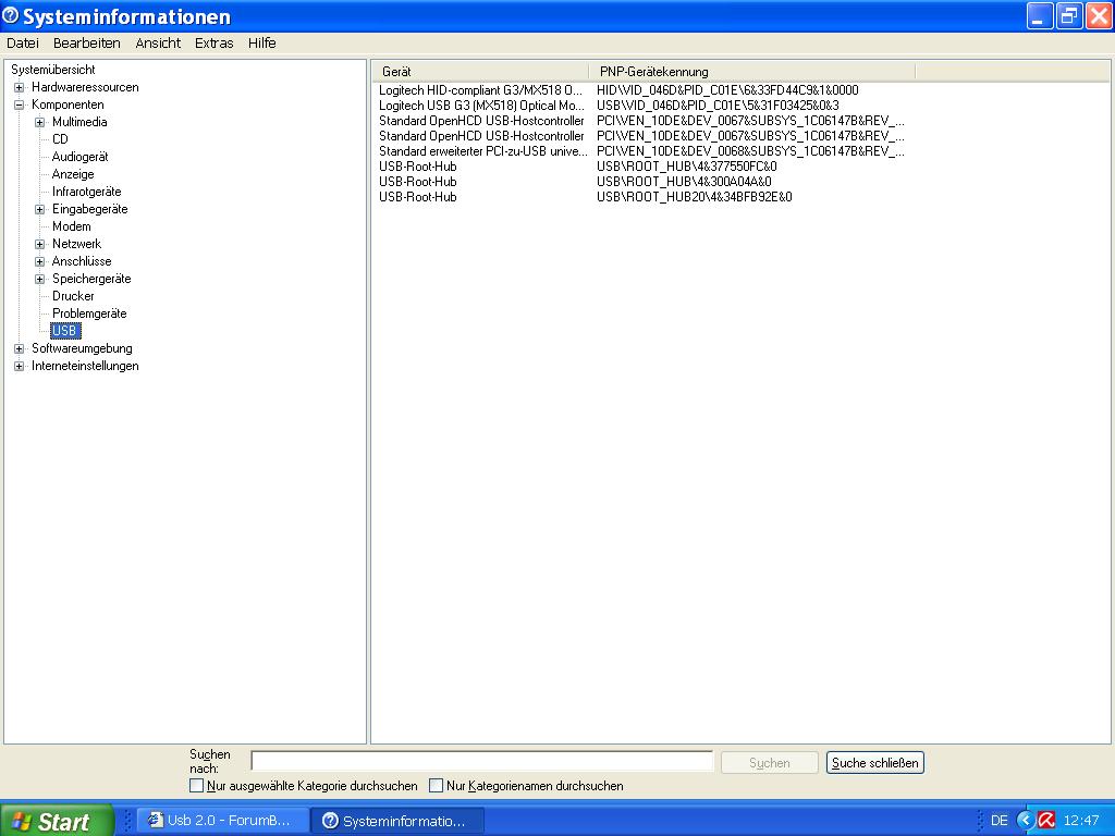

HIer mal der Screenshot, demnach es wirklich nur USB 1.0 ist. ICh habs doch gleich gemerkt. OK, jetzt werde ich versuchen 2.0 zu installieren. obwohl ja SP 2 dafür zuständig ist. Und es hat nix geklappt - von wo soll ich denn die Treiber installieren, WIN XP-, Mainboard-CD oder von wo?
Gruß Jan

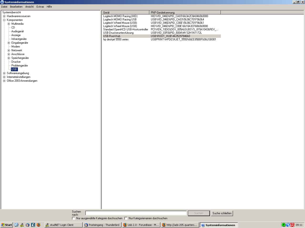

@andy4
Bei mir sieht es so aus

@echtmolli: Kann es sein, dass du eine USB-Steckkarte benutzt? Für mich sieht das ja danach aus, als ob du nur einen USB Anschluss hättest. Hängt dahinter vielleicht ein Hub? Und dieser eine Anschluss ist 2.0.

Ich nutze definitiv nur USB 1.0. Und das stört mich richitg, da ich eine 320 GB ext. Platte dran habe. Ich habe keien USB steckkarte sondern ein ASUS A8N-SLI Premium (also was richtig ggutes) mit 10 x USB 2.0 IChhabe - logisch - 4 direkt auf dem Board und jeweils 2 am Tower über die anschlüsse am Board.
