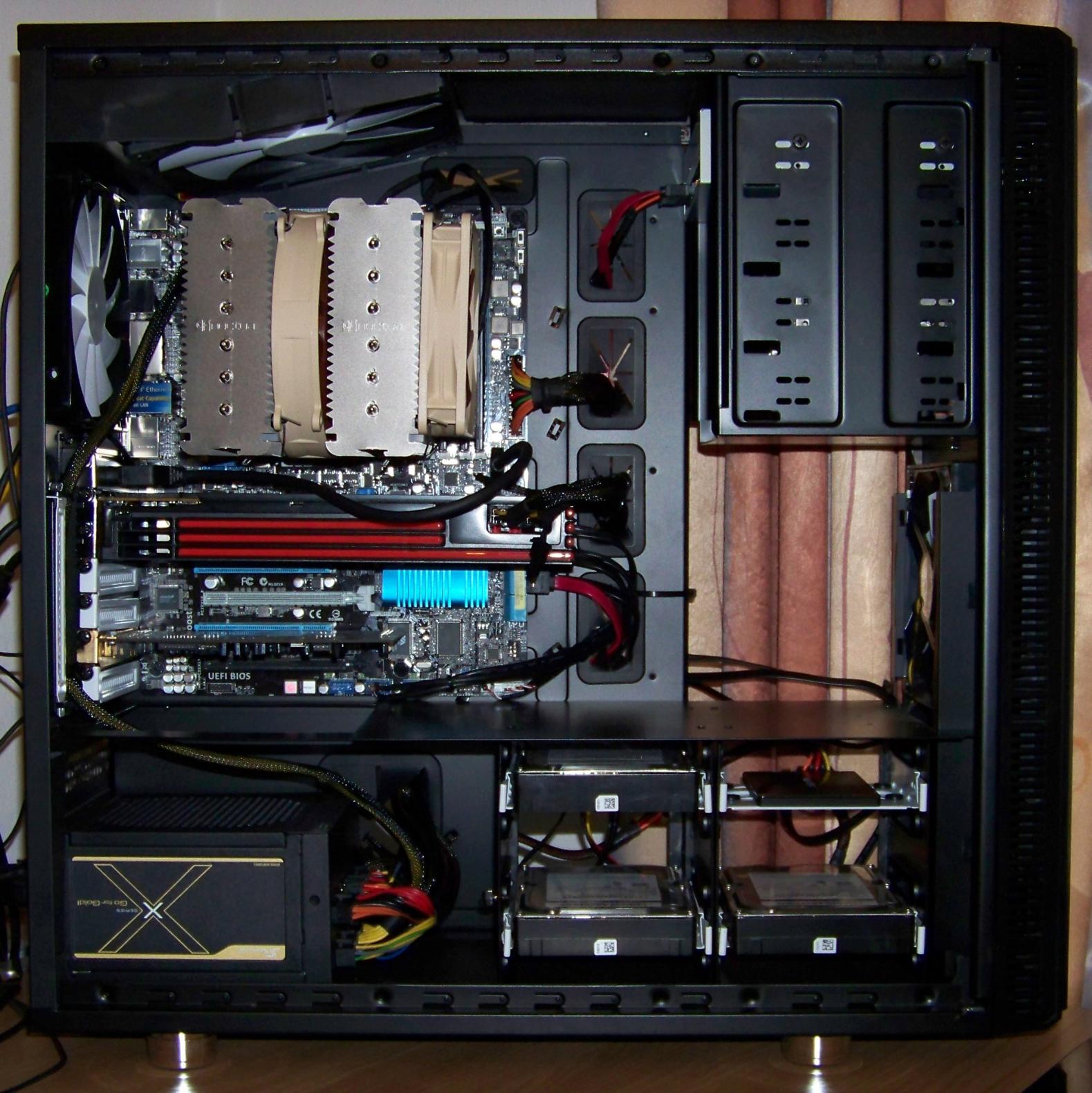

Darf ich mal ein Bild vom inneren posten und ihr sagt mir ob das in ordnung ist?
Jo mach mal!

Guck mal wie man richtig verkabelt:
