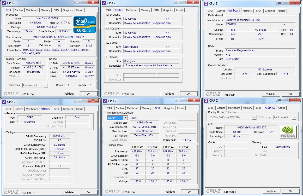

der laptop wär noch interessant.
aktuellen usb3 treiber drauf?
/edit:
je nach usb3-chip den aktuellsten treiber von der homepage oder hier auf CB
/edit2:
spezielle software für energiesparfunktionen drauf?
deine hardware liest du folgendermaßen aus:
http://www.cpu-z.de/
http://www.gpu-z.de/
http://www.hwmonitor.de/
mach von jeder seite einen screenshot (mit dem win7 snippingtool) und lad es hier hoch

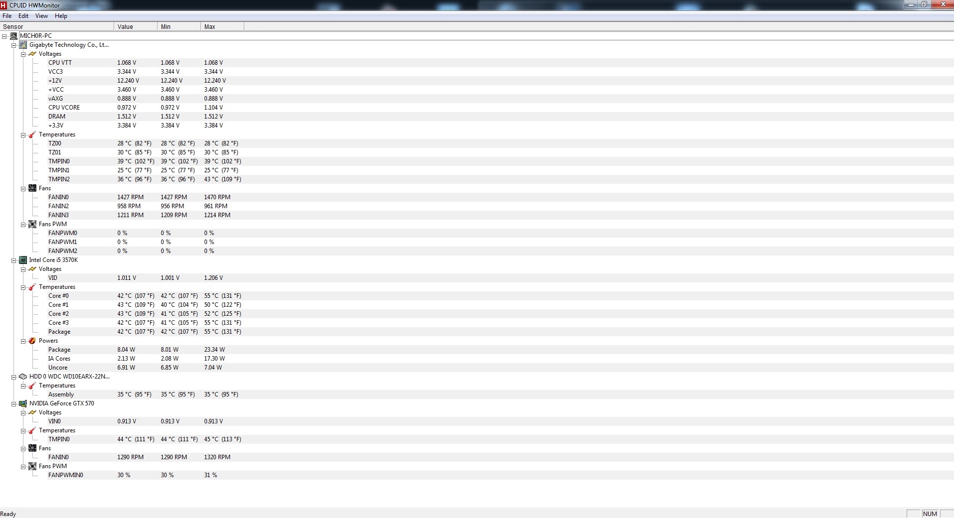

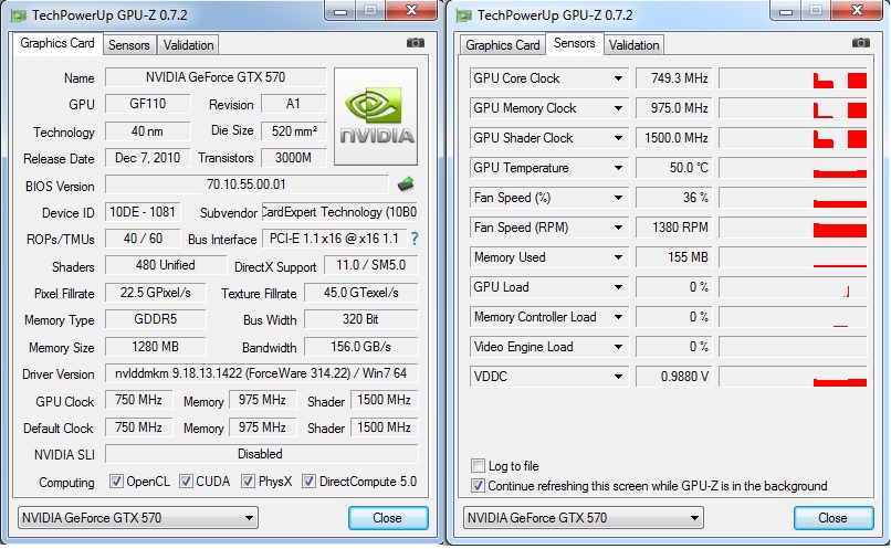

Im Anhang die Screens. Schon mal vielen Dank!

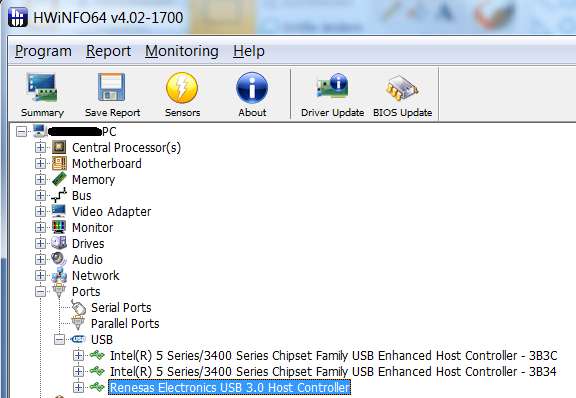

Das GA-Z77-D3H (rev. 1.0) hat laut Gigabyte einen Etron EJ168. Der TE sollte mit HWInfo mal verifizieren, welcher Chip bei ihm verbaut ist.

Die Sache mit HWMonitor hatte ich doch oben gepostet, oder meinst du noch was Anderes? Erkenne in dem Programm auf Anhieb nichts...

Um noch eine Sache klarzustellen. Dein Board hat zwei voneinander unabhängige USB3.0-Controller. Der eine ist im Mainboard-Chipsatz von Intel integriert, der andere ist zusätzlich aufgelötet (Etron). Um beide mehr oder weniger problemfrei nutzen zu können, solltest du bei beiden möglichst den aktuellen Treiber installieren. Die Treiber, die man auf der Webseite des Mainboard-Herstellers findet, sind selten aktuell (meistens uralt). Besser ist die jeweilige Webseite des Chip-Herstellers als Anlaufstelle.
Da du einen älteren Treiber des Intel USB3.0-Controllers installiert hast und es damit funktioniert, brauchst du eigentlich nur noch zusätzlich den (am besten aktuellen) Treiber des Etron USB3.0-Controllers installieren. Dann dürften auch die beiden anderen USB3.0-Ports funktionieren.
Oh, das war auch noch eine sehr nützliche Klarstellung! Jetzt kann ich alle 4 nutzen und ich habe das Gefühl, es ging auch noch was schneller! Danke!
Wenn Du wissen willst, was da auf Deinem Board alles drauf ist, dann blätterst Du mal bei Bus durch und klappst alles auf. Da es hier ja nur um den USB Host Controller ging, reicht es bei USB zu schauen:
