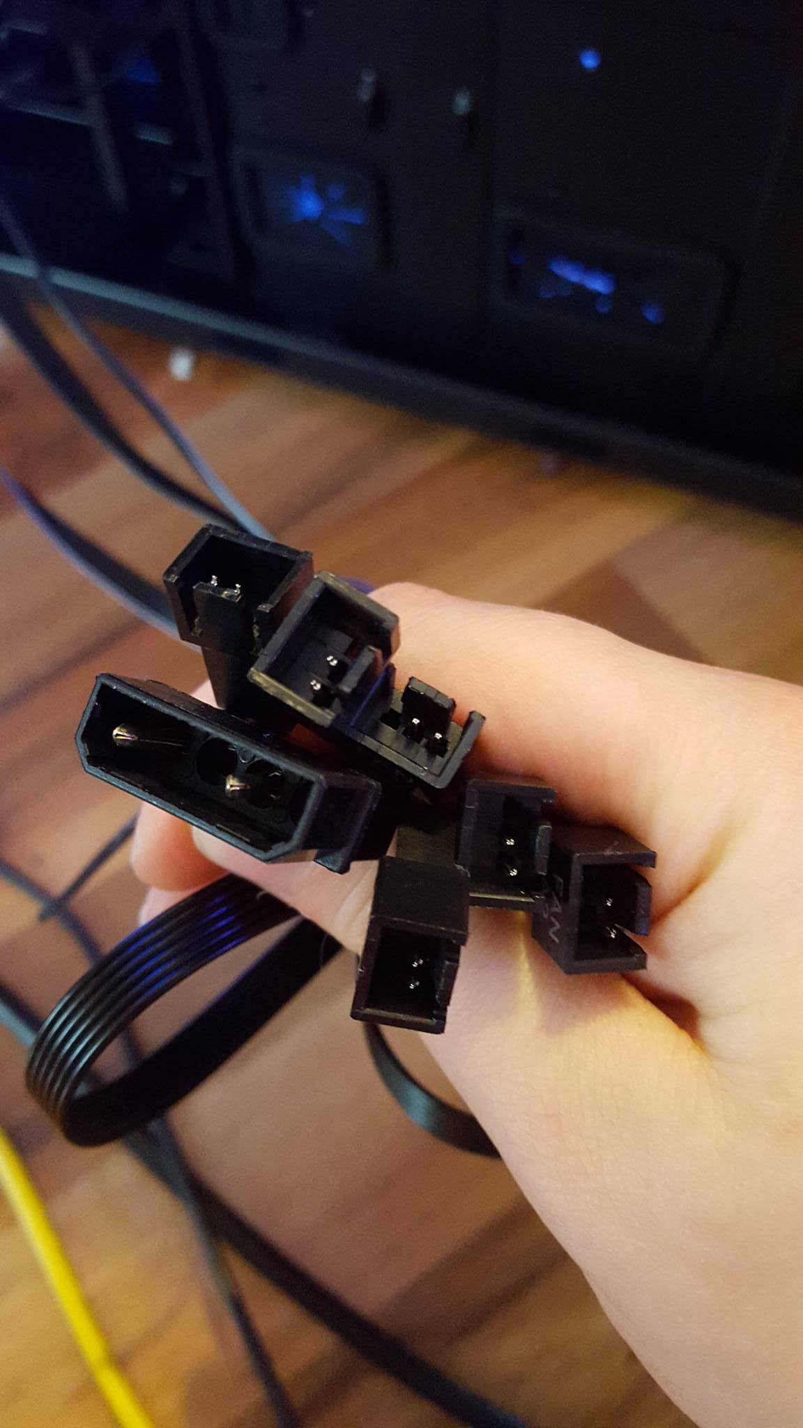

Eine Frage hab ich noch bezüglich des Gehäuses. Ich habe angeschlossen:
- Gehäuselüfter hinten
- CPU-Lüfter
- Gehäuselüfter 1 vorne
für Gehäuselüfter 2 habe ich keine normalen Anschluss, sondern nur einen 3-poligen PWM. Das passt also alles soweit. Ich gedenke mir für den Lüfter 2 einen Y-Anschluss anzuschaffen.
Nun bleiben aber noch einige Kabel über, mit denen ich überhaupt nichts anfangen kann. Sie kommen alle aus dem vorderen Teil des Gehäuses. Ich bitte um Erleuchtung!
Grüße Jacqueline
Diese stammen von der im Gehäuse integrierten Lüftersteuerung. Die vom Mainboard ist allerdings eleganter.
