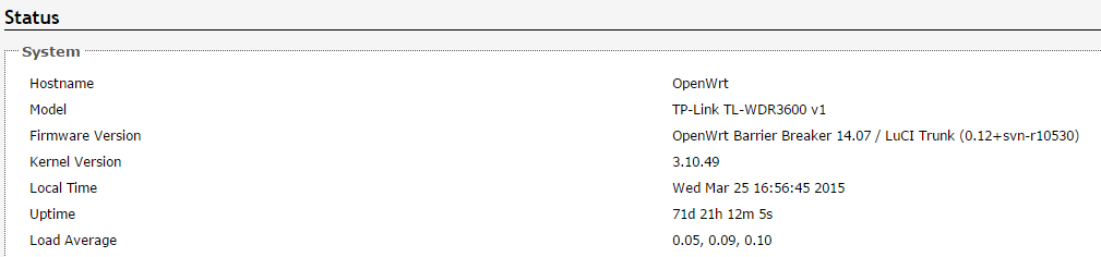

Ich kann dir persönlich von DD-Wrt nur abraten. Ich habe sowohl OpenWrt als auch DD-Wrt auf meinem TP-Link Router versucht (WDR3600) und bei DD-Wrt gab es nur unerklärliche Probleme. Dauernde WLAN-Abbrüche, das Webinterface war quälend langsam und hat aus komischen Gründen manche Dinge nicht gespeichert.
Wenn man dann im IRC nach Hilfe fragt, wird nur darauf verwiesen, man soll alte Versionen nehmen, bei denen dann das Webinterface funktioniert, dafür aber dann das Wlan instabil ist usw. usf.
Bei OpenWrt gab es diese Probleme nicht, das funktionierte in der neusten Version von Anfang an fehlerfrei, mittlerweile 71 Tage Uptime seitdem ich zum letzten Mal im Urlaub war und das Ding vom Netz getrennt habe :)
Außerdem gibt es eine Art Paketmanager, mit der man sich flexibel unzählige Erweiterungen (QoS, VPN etc.) herunterladen kann.
(Übrigens war auch die Default-Firmware von TP-Link gut, nur DD-Wrt hat solche Probleme gemacht...)
