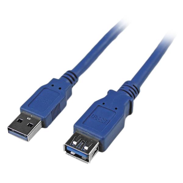

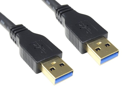

Leider bin ich von der HIER BESCHRIEBENEN Störung von WiFi und Bluetooth-Signalen durch schlecht/ unzureichend geschirmte USB 3.0-Kabel betroffen. Konkret betreibe ich (dauerhaft) eine externe SSD sowie einen USB 3.0-Hub + Verlängerung an meinem 2018er Mac mini und habe deswegen in schöner Regelmäßigkeit Maus/Tastatur-Lags bis hin zu kompletten Verbindungsabbrüchen. Die Frage ist jetzt, wie ich dieses Problem beheben kann.
Gestern Abend habe ich schonmal versucht, das USB-Kabel von der SSD besser abzuschirmen, indem ich eine Lage Alufolie herumgewickelt habe und sowie eine Lage Isolierband - genutzt hat das allerdings eher nichts :( Kann man das irgendwie besser machen oder sollte ich mir einfach lieber gleich vernünftige Kabel kaufen? Und wenn ja welche? Benötigt werden

Einfach Alu drum wickeln bringt nicht viel, du musst das ganze auch erden.
Selber basteln, denn nichts anderes ist dies, bringt i.d.R. nichts.
Wenn es an der Abschirmung liegt, und nicht an was anders. z.B. schlecht geschirmte Gehäuse, dann bnringen nur hochwertige Kabel etwas, aber auch hier auf die Länge achten.,
Bist du dir sicher, dass das ein Schirmungsproblem ist ? Könnte eher ein Treiberproblem sein.
Wo ich schon Probleme hatte, ist Bluetooth in Konflikt mit W-Lan. Aber ungeschirmte USB-Kabel gibts schon sehr lange gar nicht mehr zu kaufen. Deshalb kann ich dein Problem so recht nicht glauben. Mehrlagige Schirmungen verwendet man um die Datenfehlerrate zu minimieren und so die praktisch erzielbare Geschwindigkeit noch zu steigern. Aber Aussetzer ???!
Verwende für Maus und Tastatur ein eigenes USB 2 Kabel. Da hat weniger Einschränkungen bei der Länge.
Zum USB 3 Hub würde ich ein möglichst kurzes Kabel verwenden.
