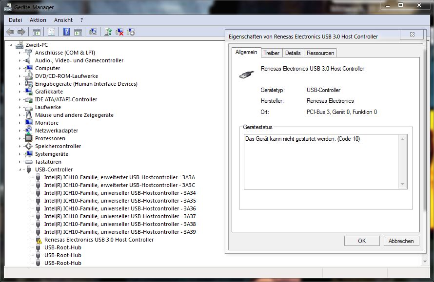

Ich möchte an meinem alten ASRock P45DE Board mit einer PCIe Karte USB 3.0 nachrüsten.
OS ist Windows 7 Pro x64
Allerdings habe ich hier das Problem, dass die Karte nicht erkannt wird.
Fehler ist im Anhang.
Nun habe ich schon zwei verschiedene Karten ausprobiert und zwar einmal von CSL und jetzt von inateck.
Bei den der gleiche Fehler.
Die CSL Karte hat ab und zu wenigstens noch funktioniert, aber meistens war nach Standby oder nach nem Neustart der Fehler wieder da. Ich dachte dann dass hier vielleicht schlechte Qualität ist, da der Fehler auch bei Amazon beschrieben wurde.
Allerdings habe ich die inateck Karte noch gar nicht zum Laufen bekommen.
Vorgehensweise war immer gleich - Karte rein - Treiber drauf - nix.

Vom Prinzip her dürfte das egal sein. Das Betriebssystem hat die letzten Updates? ( Besonders das Servicepack 1 ist wichtig )
Gibt es für die Karte ggf. Energiesparoptionen die zu früh greifen? Und warum machst du nicht einfach das letzte BIOS Update drauf um sicherzugehen? Aber so wie es aussieht liegt schon mal ein Softwareproblem vor, ansonsten wäre da kein Ausrufezeichen.
Und energietechnisch darf das eigentlich kein Problem sein, PCIx kann über den Slot bis zu 60 Watt liefern...das sollte selbst für USB 3 locker reichen.

Der Chipsatztreiber scheint kein Update zu machen, setup sagt einfach sofort es hätte installiert aber da werden wie es aussieht keine Dateien kopiert.
Gestern abend lief es! Mit dem Renesas Treiber Firmware 2024 ging es sofort ohne Neustart, Ausrufezeichen im Gerätemanager war verschwunden und USB 3.0 Übertragungsrate von 130MB/s.
Heute morgen nach Hochfahren war das Problem direkt wieder da...
