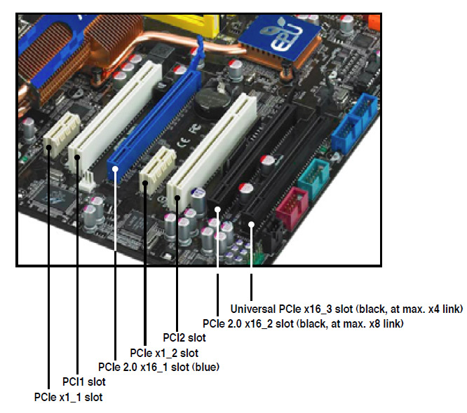

habe vor für mein ASUS P5Q Deluxe (P45 Chipsatz) Mainboard einen PCIe USB 3.0 Controller zu kaufen und habe eine Frage bezüglich der Installation:

Auf meinem Mainboard habe ich folgende Steckplätze zur Verfügung:
Meine konkrete Frage nun:
Macht es einen Unterschied ob ich die Karte im PCIe x1 Slot oder im PCIe 2.0 x16_2 (black, at max. x8 link) betreibe?

macht keinen unterschied, steck sie da rein, wo du am besten platz hast
edit: pardon, macht doch einen unterschied: pcie 1.0 oder 1.1 hat maximal 250 mb/s bandbreite und pcie 2.0 maximal 500 mb/s. da usb 3.0 für 500 mb/s spezifiziert ist nimmst du natürlich einen pcie 2.0 slot. welchen, ist dann aber egal ;)
Bei manchen Boards schaltet PCIe 16_1 aber auf 8x, wenn der zweite belegt wird.
Also von 1 mal 16x auf 2 mal 8x.
Mein Board hat 3 PCI 2.0 Slots:
-) PCI 2.0 x16 (elektrisch 16) => Grafikkarte
-) PCI 2.0 x16 (elektrisch 8) => frei
-) PCI 2.0 x16 (elektrisch 4) => frei
Du meinst also, wenn ich eine Karte in den 2. Slot stecke, rennt meine GraKa automatisch nur noch auf 8x?
Das verrät dir das Handbuch ....
Wenn es Abhängigkeiten zwischen den Slots geben sollte, dann werden die dort genannt.
Die Geschwindigkeit von USB 3.0 auf PCI-e 1x in der ersten Version ist für externe Festplatten ausreichend , HDDs kommen sowieso nur kaum über 100MB/sec drüber .
Ich würde sie in "PCIe x1_1slot" also ganz oben einstecken. Die Bandbreite sollte ausreichen und die Grafikbandbreite wird damit nicht beeinträchtigt.
