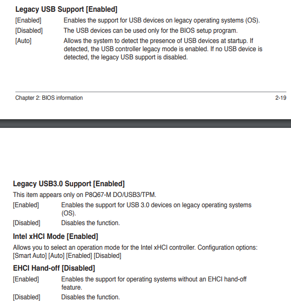

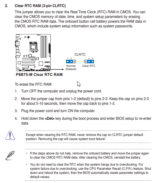

Schau nach was eingestellt ist. Wenn Du nicht weisst was sein sollte, mach einen BIOS-Reset.
Eigentlich sollte USB3 immer funktionieren ab Werk. Es sei denn jemand hat es es agestellt.
798191
Ich habe eben im Bios nachgesehen da stand bei USB 3.0 Support ''aktiviert'' ich mache irgendwann einen Bios update vielleicht geht es dann...
