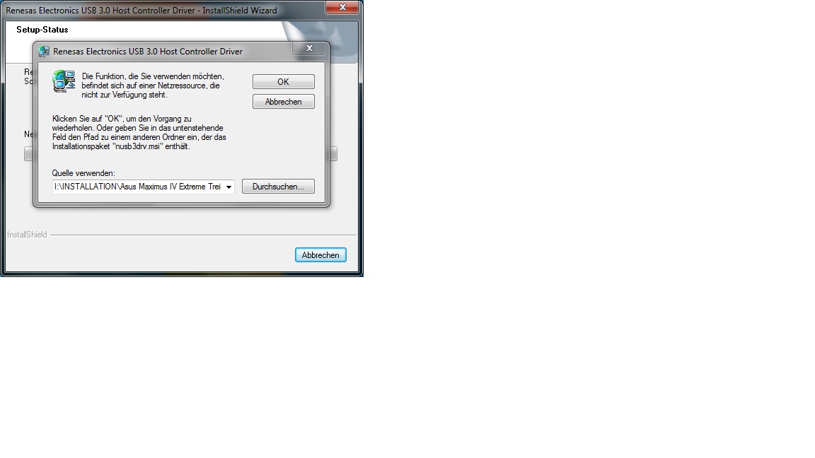

Hi!
Ich habe mein Windows 7 64-Bit neu aufgesetzt.
Beim Treiber installieren gibt es nur ein Problem, nämlich der USB 3.0 Treiber!
Ich hänge ein Bild davon an!
Vor dem Aufsetzten hat alles noch geklappt!
Weiß jemand was der Fehler ist? :)
Danke im Voraus!
Mfg ZTiG
Habe diesen Treiber ausprobiert und er wurde installiert :) :D!!
Danke!
