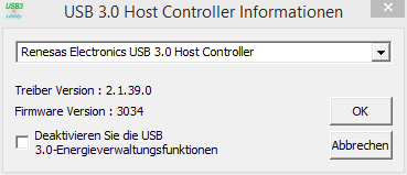

Hi,
da ich mein Renesas Controller nicht arbeitet wie es soll, habe ich mich auch mal ans Firmare Update gemacht.
Szenario:
Steck ich eine externe Platte an, läuft der Controller ohne Probleme an.
Aber hängt die Platte beim booten schon drann bleibt der Controller hängen.
Am Ende des Updates, gab es einen dicken Bluescreen aber das flashen hat funktioniert.
Aktualisiert wurde von 4.0.1.5 auf die 4.0.2.1.0.3.
Leider hat sich an der Ausgangslage nix geändert, schade...
edit:
nach nochmaligem flashen, läuft nun alles so wie es soll :)
danke für den Thread :schaf:

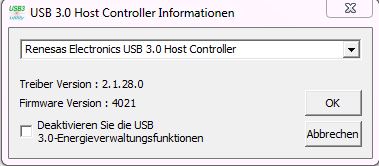

DANKE für die Infos hier!
Habe die Firmware auf meinem Asus P8P67 auf 4021 aktualisieren können (2 'controller').
Als kleinen Hinweis: Bei station-drivers.com gibt es ein FW-Update Paket auf Version 4105. Hierin enthalten ist ein 'flash' - Programm für Windows (W200FW35.exe)! Damit kann man sich den Weg über DOS sparen. Funktioniert!!!
