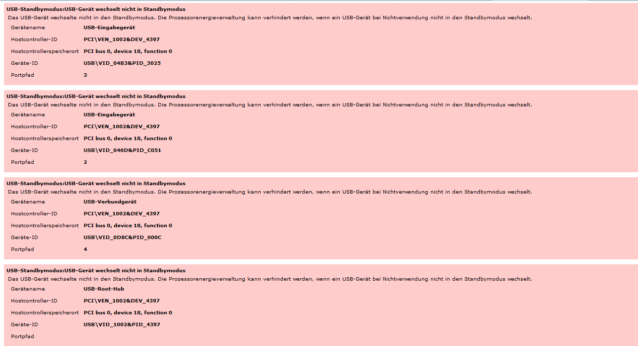

Hi euch allen,
Seit 3 Tagen wenn ich mein Rechner in Energie Sparen setze und wieder hochfahren will, geht alles an aber ich bekomme ein schwarzes Bildschirm. Ruhezustand hab ich das selber Problem. Habe im Internet etwas nachgeschaut und ein energy-report gemacht. Da steht drine das es fehler mit mein USB 3.0 ist, ich kann aber den Treiber nicht desinstallieren. Hat wer von euch eine Lösung zufällig? Mein Mainboard ist Asus M5A97 Betriebssystem ist Windows 7

Ich habe das Problem zwar jetzt beheben können, indem ich in den Gerätemänger bei USB-Root-Hub ein Häckchen in "Computer kann das Gerät ausschalten, um Energie zu spare". Seit den Funktioniert es auch wieder.
