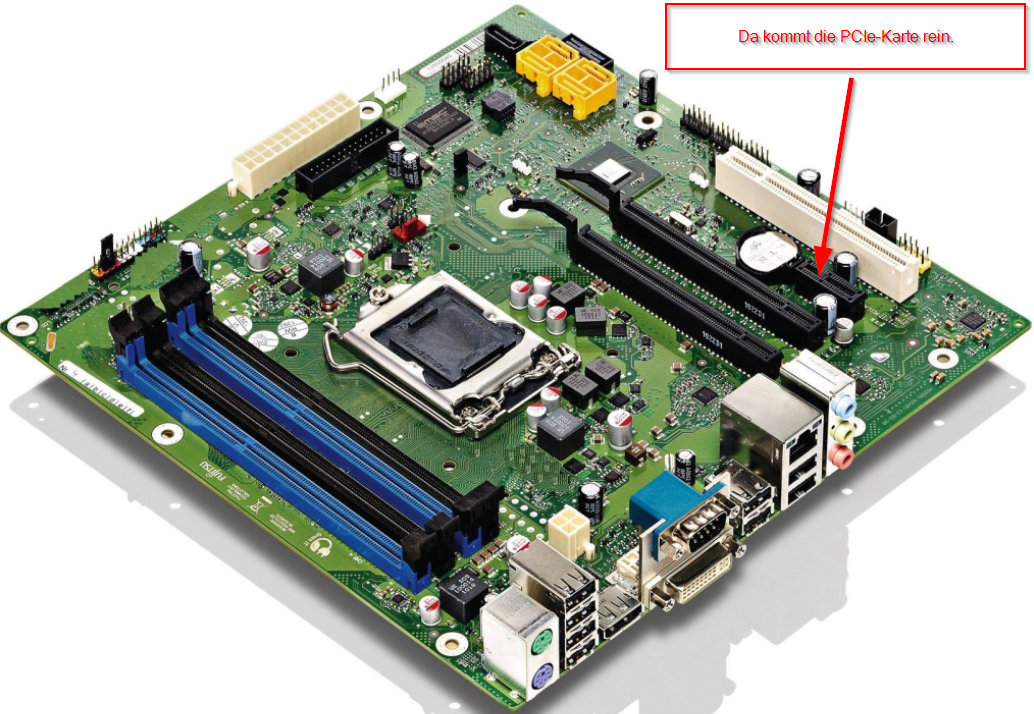

Hi, ich hab in meinem Gehäuse noch 2 5,25? Zoll Öffnungen frei und habe mir gedacht da einen USB 3 Anschluss nachzurüsten. Nun weiß ich allerdings nicht ob das Mainboard dafür irgendwelche speziellen Anforderungen haben muss. Wenn mich nicht alles täuscht habe ich dieses Mainboard.
Mainboard D3061

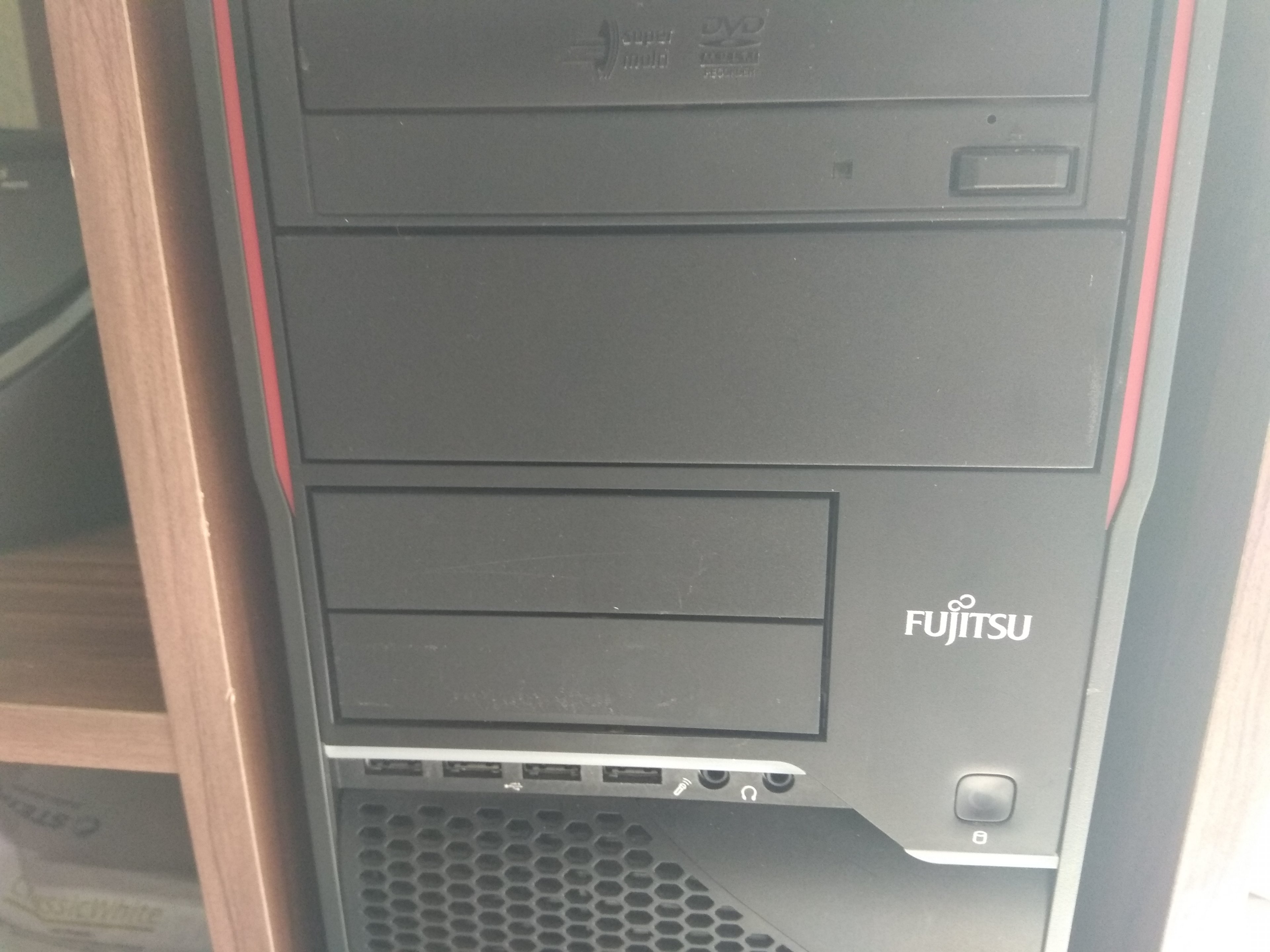

Das ist ein 5,25 Zoll Schacht oder?

Dein Mainboard verfügt nicht über den nötigen internen USB3.0 Anschluss.
Du müsstest also eine entsprechende Controllerkarte in deinen Rechner einbauen um USB3.0 am Frontpanel nutzen zu können.
Du hast vorne 2x 3,5" FDD Schächte frei und einen 5,25". Die Floppy Schächte sind natürlich Charmanter und dort wird man sonst eh nichts anderes mehr einbauen, würde ich auch so machen. Eine USB3 Controllerkarte mit Pinheader brauchst du aber sofern dein Board keinen hat.

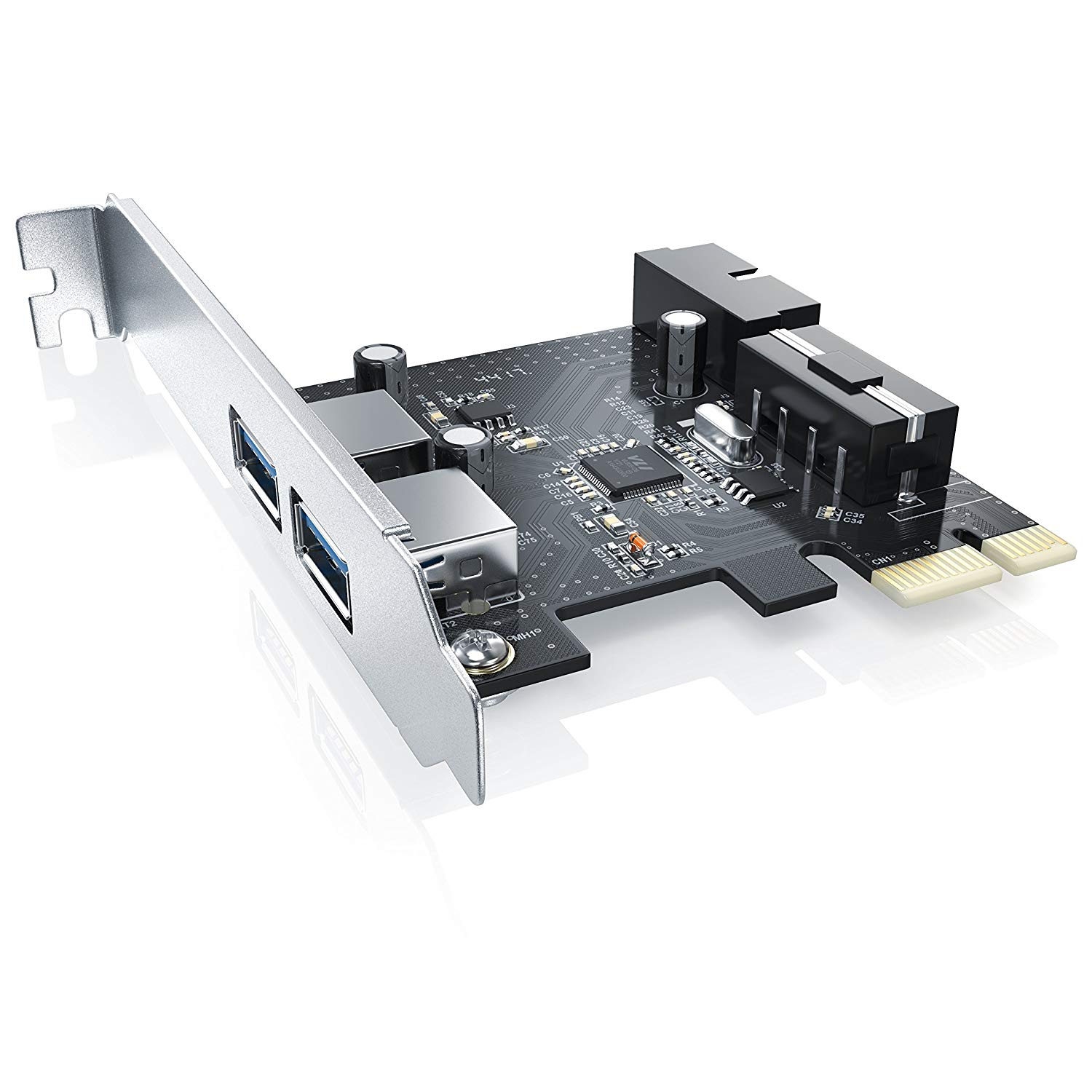

Sowas wäre das Richtige.
Wenn ich jetzt richtig gesucht habe, dann hat Dein Board noch kein USB 3.0. Dann reicht auch nicht einfach ein Kabel, denn es ist auf dem Board nichts da, um es anzuschliessen.
Eine PCIe USB3.0 Karte ist hier das Mittel der Wahl. Hier gibt es dann auch welche mit internem ANschluss, an dem man dann eine Frontblende mit USB 3.0 Buchsen anschliessen kann.
Das ober auf dem Bild ist ein 5,25" Schacht (DVD-Laufwerk). Die kleinen drunter sind 3,5" Schächte.
BFF schrieb:
Roche schrieb:
Das ist aber keine Controllerkarte, die den Anschluss eines Fronpanels ermöglicht. Aber gerade das ist hier ausdrücklich gewünscht.
Doch, das Beispiel ist korrekt.
2 externe Schnittstellen / 2 interne Schnittstellen "19 Pin Header" (Connector für Frontaschlüsse) | interner USB Hub
Nene, da war wirklich ein Bild einer falschen Karte. Ist halt die Krux mit der "neuen" Zwischenablage. ;)
BFF
Da war vorher eine andere Karte mit lediglich externen Anschlüssen gepostet.
