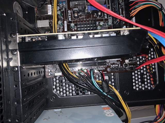

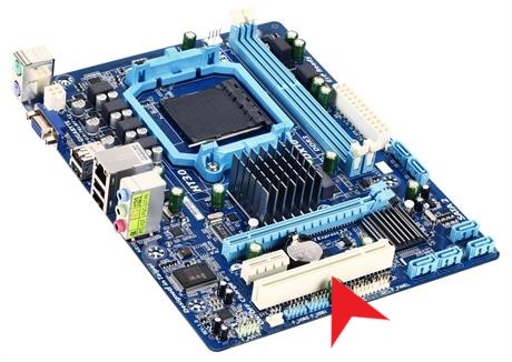

Hier ist der PCI Slot:
Reaktionen: Weedlord
Ja, meine Lösung wäre hier Ideal mit dem PCIe-Riser. Den kannst du dann unter der Grafikkarte einstecken (das Kabel etwas biegen), mit der PCIe-USB3.0-Erweiterungskarte verbinden und die Erweiterungskarte dann im untersten freien PCI-Gehäuseslot festschrauben. Somit kommst du von außen, wie gewohnt an die Anschlüsse heran bzw. kannst deine USB3.0-Geräte hinten einstecken.

Evtl. könnte auch ein PCI zu PCIe Adapter helfen:
https://www.amazon.de/StarTech-com-PCI-auf-Express-Adapter/dp/B0037ECAM2?th=1
Ohne Slotblech, und in das Teil kommt dann eine PCIe 1x Karte, auch ohne Slotblech (externe USB-Anschlüsse könnte man auslöten).
Ob das platztechnisch besser geht ist halt die Frage. den internen USB-Anschluss könntest Du dann externe Ports betreiben. Dazu gibt es ebenfalls kabel.
