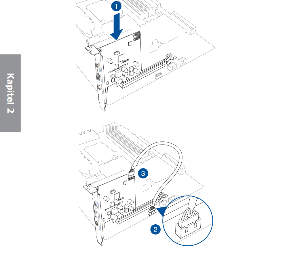

hast du die Karte wie in der Anleitung eingebaut? Mit dem Kabel?

Ja habe ich, Dateien koiperen funktioniert ja in eine Richtung, nur nicht in die andere, also zum NAS.
DisplayPort Kabel muß ich keines anschließen oder, das wäre ja nur für Bildübertragung, das will ich ja nicht.
Hab Sie auch schon in einen anderen Slot gesteckt, hat leider auch nichts gebracht..
Denke auch, dass DisplayPort nicht nötig ist, aber zur Sicherheit kann man es ja mal mit testen.
Den Versuch kann ich leider nicht ehute machen, da nur ein Kabel für DP auf miniDP dabei ist, wenn ich das Anschließe hab ich kein Bild mehr, Grafikkarte hat nur einen DP und 3 miniDP.
