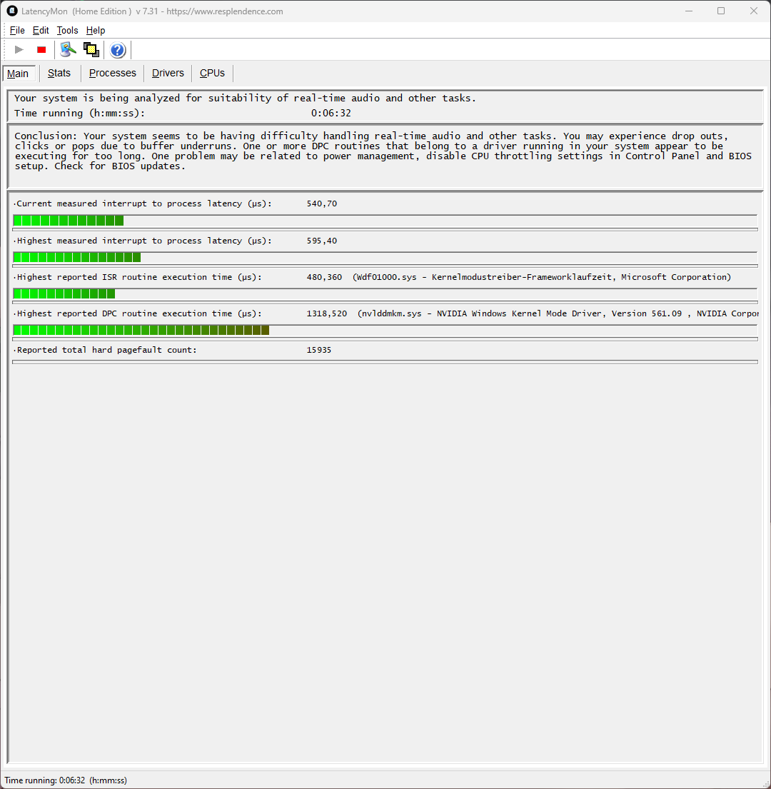

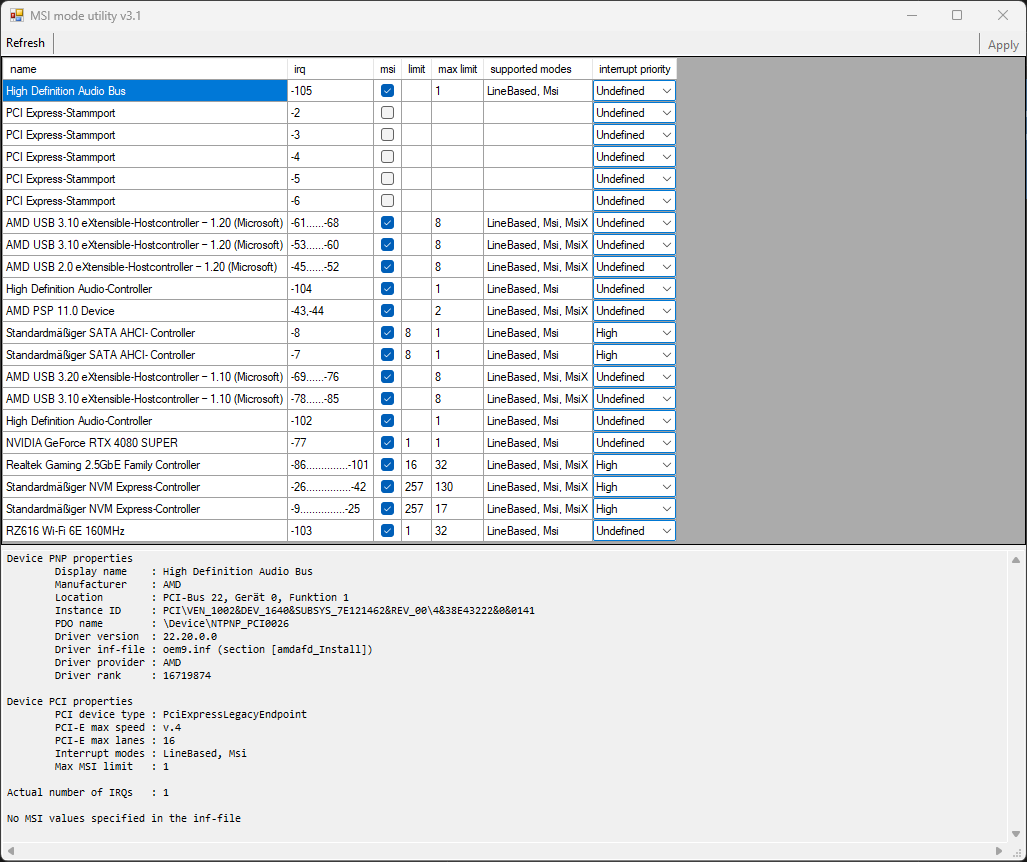

Erschreckend ist aber das ich sehr krank hohe Latenzen hab siehe Bild Oo
Testweise hab ich den Audio BUS auch mal auf normal und hoch gesetzt jedoch hat das leider auch nur die Auswirkungen das sich die Latenzen überall anders massiv erhöhen.
Ich hoffe mir kann hierbei noch mal jemand helfen.
Verstehe zudem auch nicht wieso das alles sogar direkt nach einer Deinstallation vorkommt.

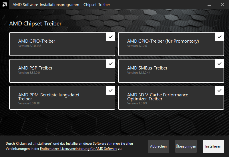

Es ist übrigens keine schlechte Idee den Treiber für die iGPU und den Chipset zu installieren.
Dann check auch mal deine USB Anschlüsse. Vielleicht steckt irgendwas in nem Slot das nicht passt, nur mal als Idee.
Ok ich mach das mal über die Adrenalin Software, hatte vorher die Treiber nur manuell von der MSI Seite geladen. Sollte ich alles installieren bei der Adrenalin Software?
Kenne mich da leider wenig aus, weiß leider nicht was wichtig ist und was nicht
Auf jeden fall alles installieren.

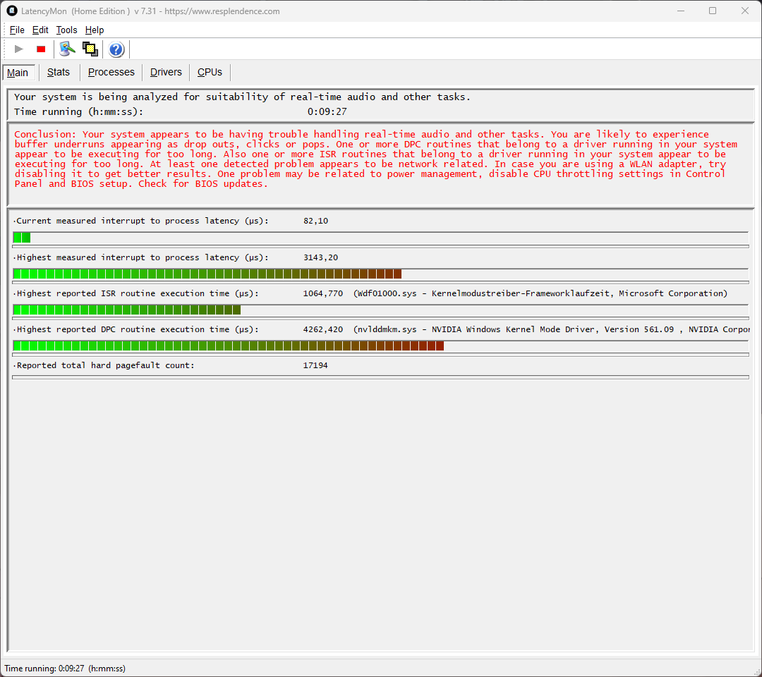

Hmm hab leider immer noch merkwürdig hohe Latenzen.
Hab jetzt über Adrenalin alles von AMD neu installiert und nach einem Neustart noch mal die Nvidea Treiber Neu installiert und danach auch noch mal restartet.

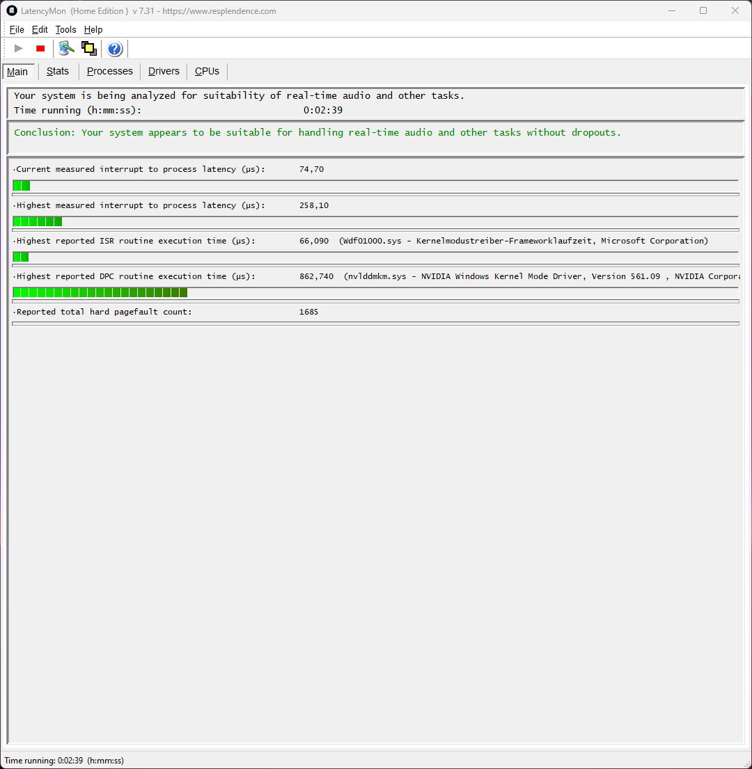

Ich glaube sobald die Wallpaper Engine läuft erhöhen sich die Latenzen enorm?
Macht das Sinn, ist das normal, hat das Auswirkungen auf die Audio Probleme?
Alles was Last anlegt erhöht die Latenzen natürlich. Wenn die WPE die GPU belastet, dann erhöht sich logischer Weise die Latenz. Deswegen testet man mit LatencyMon auch wenn man etwas macht, nicht wenn Idle anliegt.
Deine Werte sehen viel besser aus, auch wenn sie nicht ganz optimal sind.
Ahh okay, ja macht auch irgendwie Sinn
Hmm beim Gaming, hab gerade mal Starfield laufen lassen für nen paar Minuten zum testen.
Erhöhen sich die werte nur minimal bleibt aber alles zurzeit im Grünen Berreich.
Werde es jetzt mal weiter testen und gucken ob die Sound Aussetzer immer noch vorkommen und mich dann zurück melden :D
