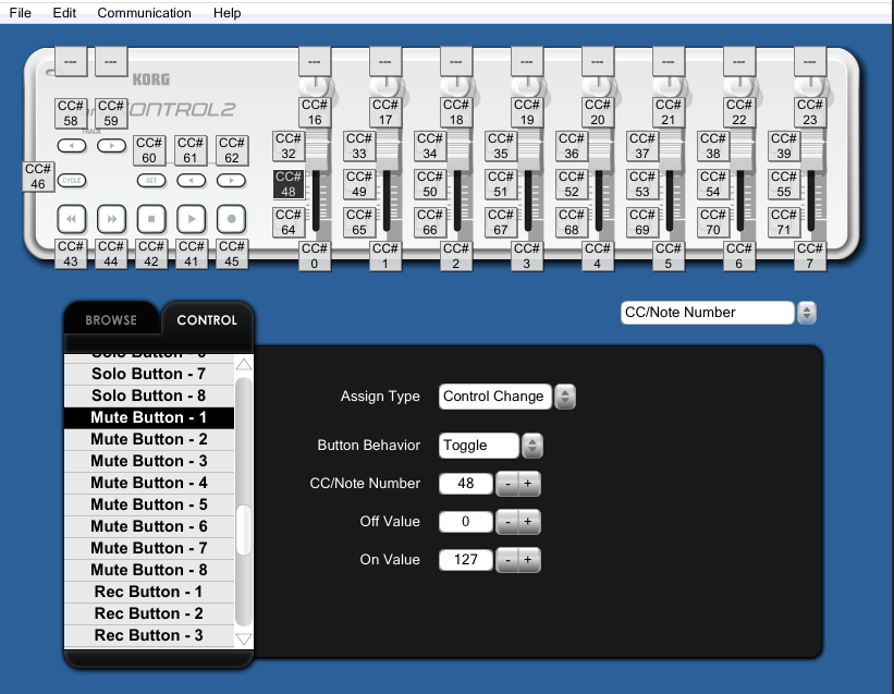

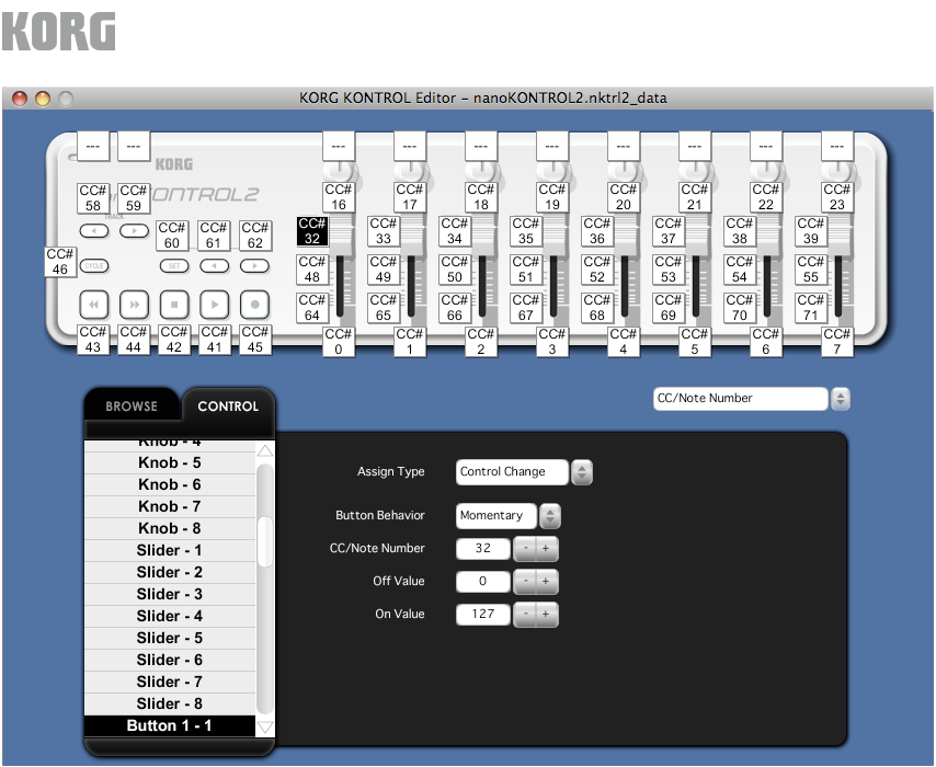

Etwas weiter unten ist die Software zum Programmieren des Controllers verfügbar.
Welche Optionen hast du bei "Button Behavior" zur Verfügung?
Das hier irritiert mich etwas. Bei deinem Input müsste CTRL statt Slider/Knob auswählbar sein?

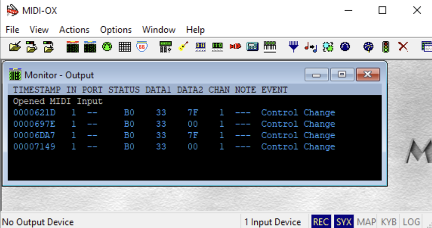

Wenn ich mit MIDI-OX monitore was vom Korg ankommt sieht das eigentlich auch gut aus:
Ich interpretiere DATA1: Taster
DATA2: Wert 0 bzw 127 für min und max.
Theoretisch ja, aber praktisch werden pro Tastendruck zwei Signale gesendet, eines für "drücken" und eines für "loslassen". Heißt, deinem Controller muss man erst mal verklickern, dass er nur ein Signal senden soll. Daher hast du auch das Problem mit den Macrobuttons.

Die Button Behaviour habe ich für die Mutes (48-55) alle von Momentary auf Toggle umgestellt. Das sind auch die beiden einzigen Optionen die ich dort habe.

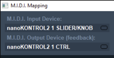

Bzgl der Input/Output Devices hab ich nur diese Optionen zur Auswahl:
Da liegt auch der Hase im Pfeffer begraben. ;)
Toggle sendet ein dauerhaftes an, bis zum nochmaligen Drücken der Taste.
VM braucht allerdings den Momentary-Status (hoffe ich).

Welche Optionen hast du hier noch?
Reaktionen: DragX

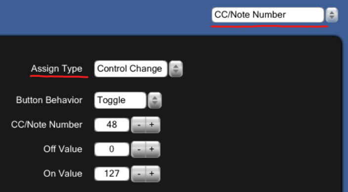

coxon schrieb:
Außer Control Change habe ich noch "No Assign" und "Note" zur Verfügung.

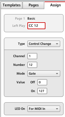

MIDI selbst ist leider ziemlich dumm und die Integration ist jedem Hersteller selbst überlassen. Nicht jeder Controller verfügt über eine vollständige Implementierung aller Befehle, oder er interpretiert sie anders, ist halt ein offener Standard. LEDs müssen über einen eigenen Befehl angesteuert werden. Hier könnte man eventuell etwas mit den Macrobuttons erreichen, sofern du rausfinden kannst welche Befehle dafür nötig sind.
Der Unterschied beim Funktionsumfang ist beim Vergleich des NI Controller Managers und deiner KORG Software ganz gut zu erkennen.
