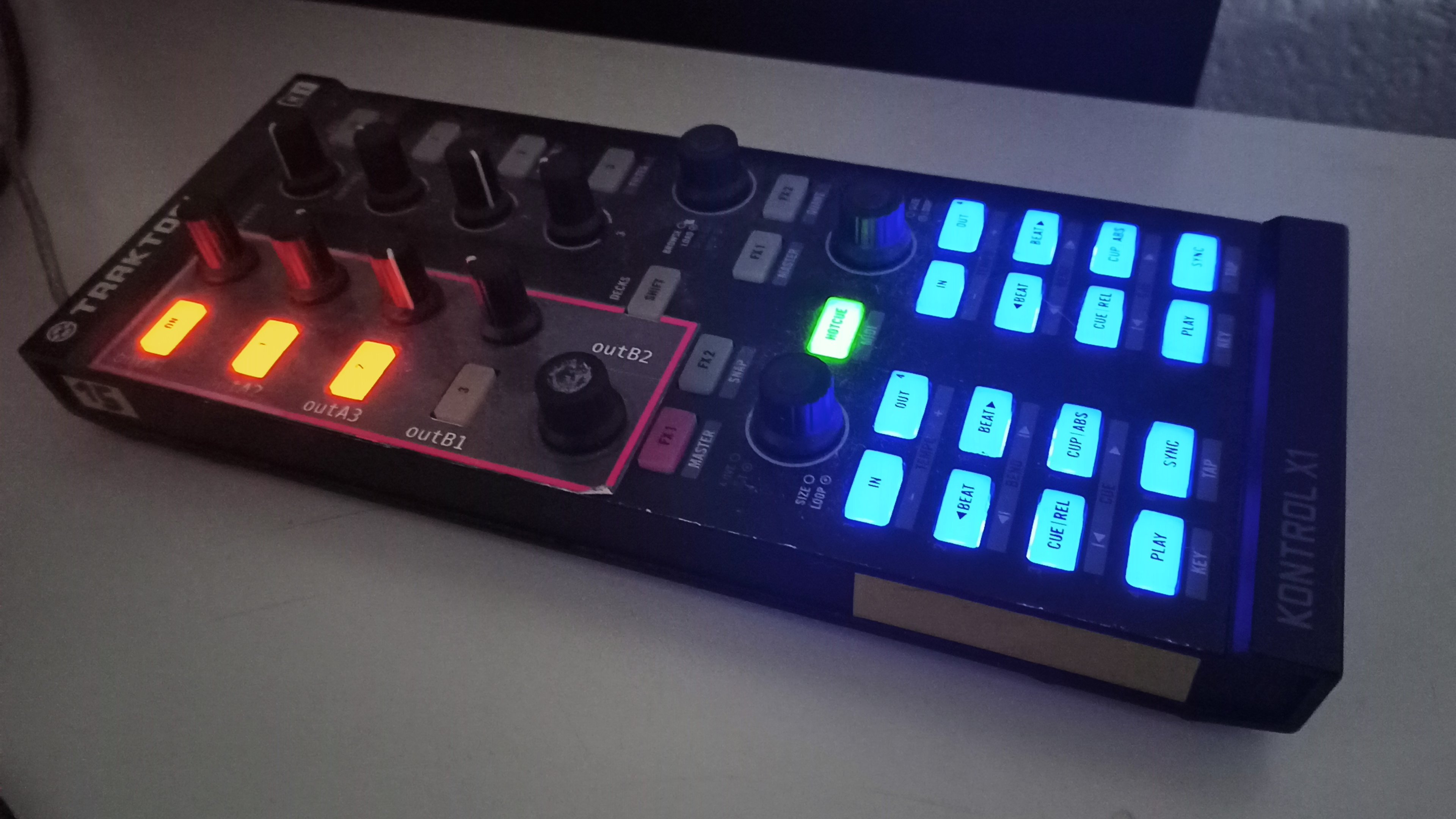

Ich nutze https://vb-audio.com/Voicemeeter/banana.htm und einen uralten MIDI Controller von NI, ähnlich wie den KORG Nano. Mapping muss man selbst belegen. Damit lässt sich einiges anfangen.

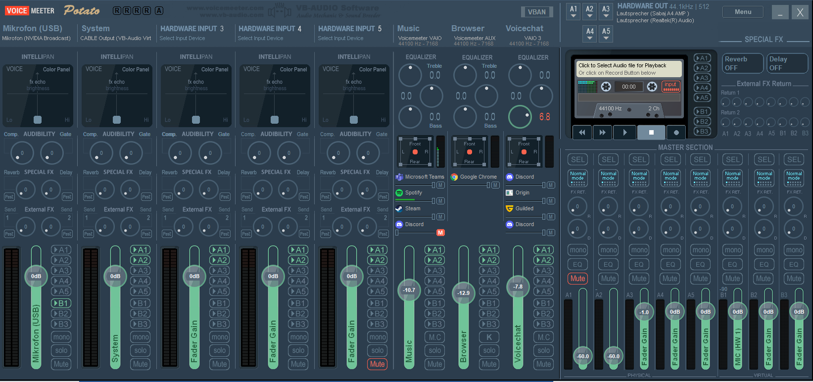

Ich hab mir ein Korg Nanokontrol2 gekauft und Voicemeeter Potato + VB Cable + MacroButtons eingelernt.
Das ist schon mal eine sehr elegante Lösung für mein Channel Mixer Problem, danke an der Stelle nochmal @coxon !
Ich leider aktuell noch das Problem dass die Buttons über MacroButtons nicht ordentlich abgefragt werden und daher mehrmals gedrückt werden müssen. Falls da jemand Hilfestellung leisten kann wäre das mega.
Jetzt kann ich mir beim Audio Interface aussuchen worauf ich Lust habe und bin nicht mehr auf den GoXLR beschränkt. Die Entscheidung allerdings noch aus :)

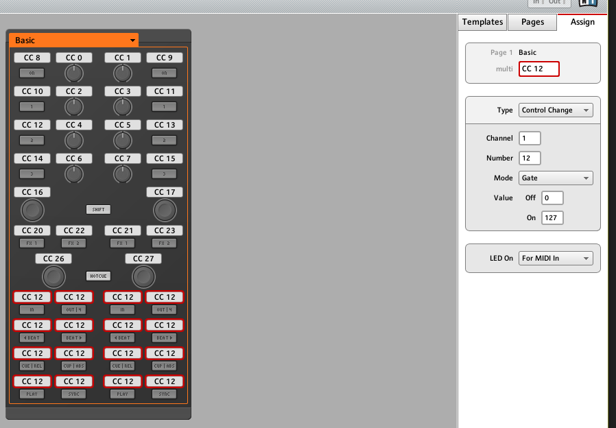

Guten Morgen.
Wofür genau möchtest du die Macrobuttons nutzen? Es kommt drauf an wie der MIDI Controller programmiert ist und welche Signale er an die Software weitergibt. Hier hilft die Software von KORG idR. weiter. Für die grundlegende Steuerung der Banana/Potato Kontrollen (Volume, Mute...) kannst du auch die interne MIDI Belegung nehmen, hier sogar mit leuchtenden Buttons.
Als Bsp.: Funktion CC12 - (Control Change), Mode: Gate, Range 0-127.
Ich bin einfach zu faul einen bestimmten Knopf suchen zu müssen, wenn ich mein Mic muten möchte ...

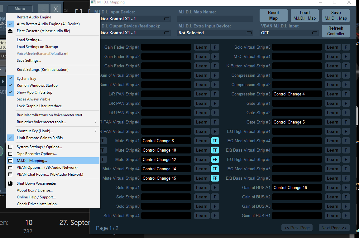

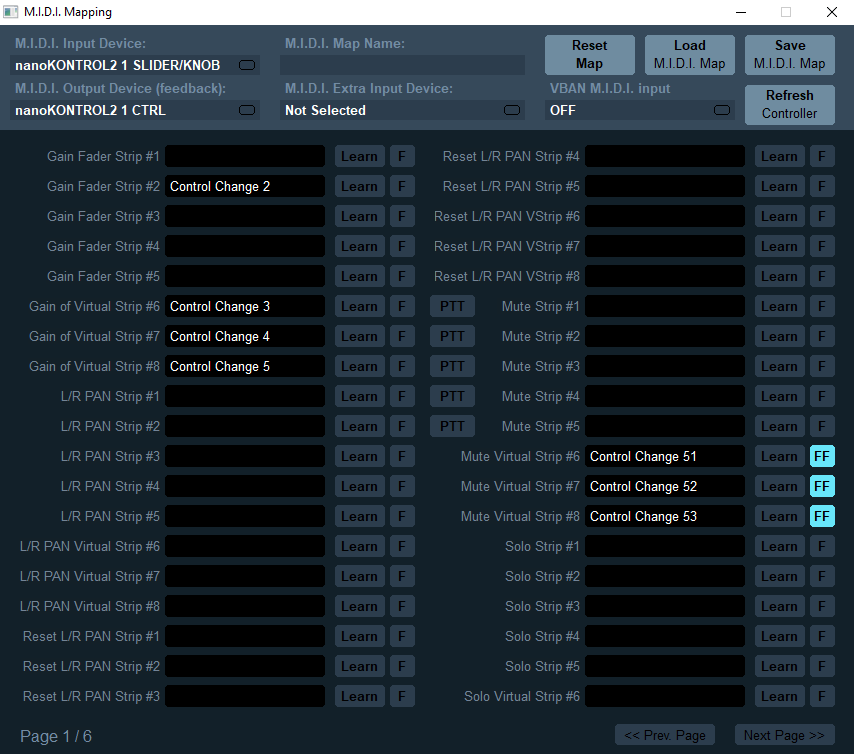

Guten Morgen,
Vermutlich bin ich da Workarrounds für einen alten Stand von Voicemeeter aufgesessen:
Ich wollte die LED zum Taster synchronisieren, da das über das normale MIDI Mapping bei mir Probleme bereitet. Das scheint aber mittlerweile direkt übers MIDI Mapping möglich zu sein. Ich hab die Macros gerade mal gelöscht und die Taster direkt zugewiesen:

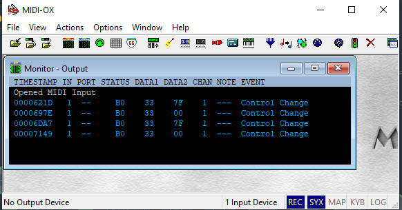

Problem: Die Mute Taster werden nur folgendermaßen erkannt:
1x gedrückt: Mute, LED an
2x gedrückt: Mute, LED aus
3x gedrückt: Unmuted, LED an
4x gedrückt: Unmuted, LED aus
Wenn ich mit MIDI-OX monitore was vom Korg ankommt sieht das eigentlich auch gut aus:
Ich interpretiere DATA1: Taster
DATA2: Wert 0 bzw 127 für min und max.
Bin da gerade etwas ratlos, mit dem F bzw FF hinter den Tastern habe ich auch schon gespielt, aber keine wirklichen Unterschied bemerkt.
Bzgl. VB Cable: Leider bräuchte ich 4 Virtual Inputs (System/Games, Musik, Browser, Voicechat) daher hab ich jetzt notgedrungen einen auf VB Cable gelegt. Bisher zum Glück noch ohne Aussetzer.
