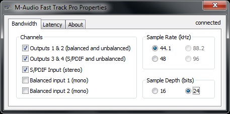

jetzt hab ich doch was raus gefunden, hierfür kurze Erklärung zum Interface an sich:
Das Ding hat wie ihr im Settings.jpg (Anhang) sehen könnt, die gelisteten Ein- und Ausgänge. Da es vom Datendurchsatz limitiert wird, sind folgende Einschränkungen gegeben:
(ich spreche nun immer von Mono-Kanälen, d.h. 2 Outputs sind z.B. Output 1-2 stereo)
Mit 88,2 und 96KHz kann man nur 2 Outputs benutzen sonst nix. (also entweder 1-2 oder 3-4) und das geht auch nur auf 24bit
Mit 44,1 und 48KHz kann man auf 16bit alles benutzen (also insgesamt 8 Kanäle)
und auf 24bit entweder 4 Out - 2 In oder 2 Out - 4 In (also in Summe nur 6 Kanäle)
Das Problem tritt erst auf, sobald man mehr als 4 Kanäle benutzt, unabhängig von 16 oder 24bit. d.h. bei 88,2 und 96 sowieso kein Problem da nur 2 Outs möglich.
Beispiel:
Ich deaktiviere alles
Ich aktiviere Outputs 1-2 und Outputs 3-4 (4 Kanäle)
Aktiviere ich jetzt Balanced input 1 (jetzt 5 Kanäle) blinzelt das Fenster kurz und die Maus geht langsamer.
Selbiges gilt für das Setup wie ich es haben möchte:
Outputs 1-2 und 3-4 aktiviert
Jetzt noch S/PDIF Input (jetzt 6 Kanäle) und das Problem ist wieder da.
Es ist auch egal in welcher Reihenfolge ich die Hacken setzte.
Hat jetzt noch jemand eine Idee?
