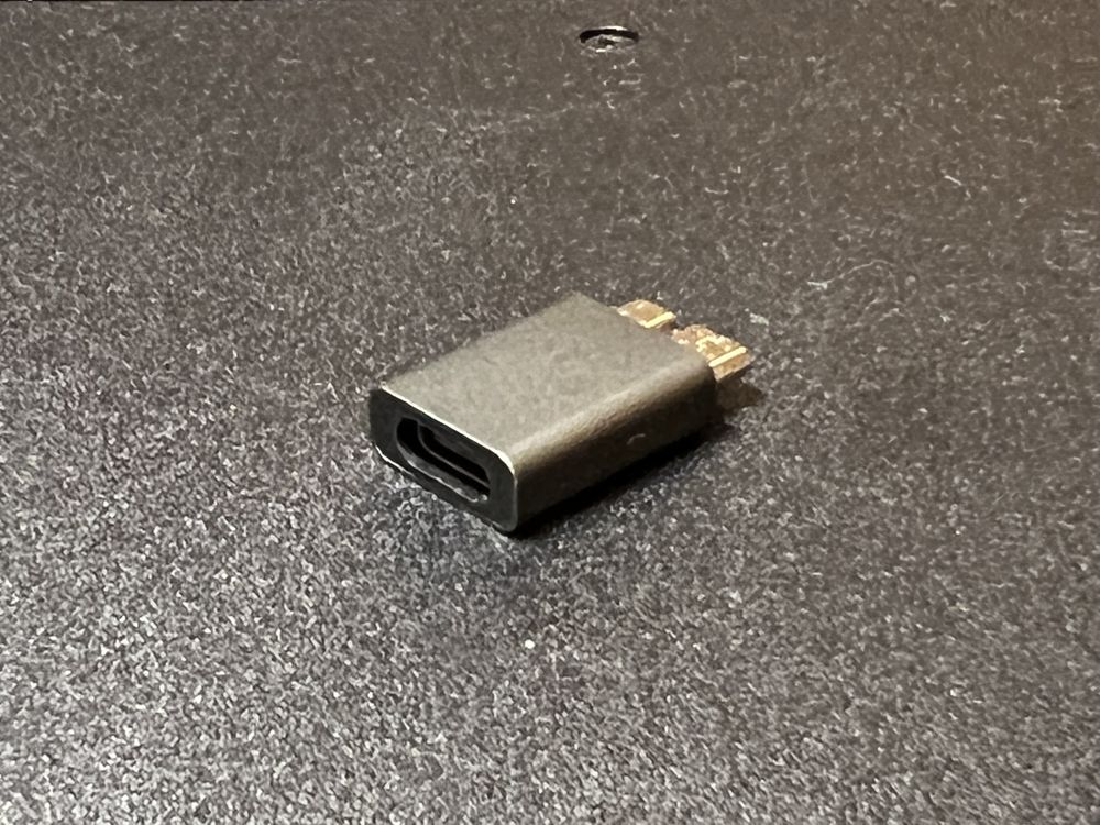

Ich habe hier einen Adapter von USB-C weiblich auf USB3-Mikro männlich.
Den nutze ich, um gelegentlich noch alte externe Festplatten an ein USB-C Kabel anzuschließen.
Grundsätzlich funktioniert der Adapter, allerdings begrenzt er die Übertragungsgeschwindigkeit auf USB 2 Speed. Damit wird er relativ sinnlos, denn die Festplatten können mehr.
Hat / kennt jemand einen solchen Adapter, der nicht auf USB 2 Speed begrenzt?

Keine Ahnung, woran könnte man das erkennen?
Wenn ich stattdessen ein Kabel mit USB-3-Mikro Stecker nehme, ist die Geschwindigkeit deutlich höher.
Nur wie oben beschrieben, der Wechsel der Kabel ist umständlich. Deswegen würde ich lieber das von mir am häufigsten verwendete USB-C kabel liegen lassen und andere Use Cases mit Adaptern abdecken.
Hast du schon versucht, den USB-C Stecker im Adapter um 180° gedreht einzustecken? Ich hatte schon USB Adapter, bei denen die für USB3 notwendigen Pins in der USB-C Buchse nur einseitig verdrahtet waren.

Bist du sicher, dass es nicht am USB-C Kabel zw. Adapter und PC liegt?
Ja, denn wenn ich eine externe SSD-Festplatte mit USB-C Buchse daran anschließe, habe ich das zehnfache an Speed...
Gut, dass wollte ich wissen, ob du es getestet hast. Dann ist es vermutlich ein USB-C 3 Kabel mit 5gbps.
Also liegt es wirklich am Adapter.
Dann kannst du eigentlich nur entweder einen anderen Adapter probieren oder wie bereits vorgeschlagen, einen HUB kaufen.
