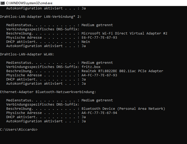

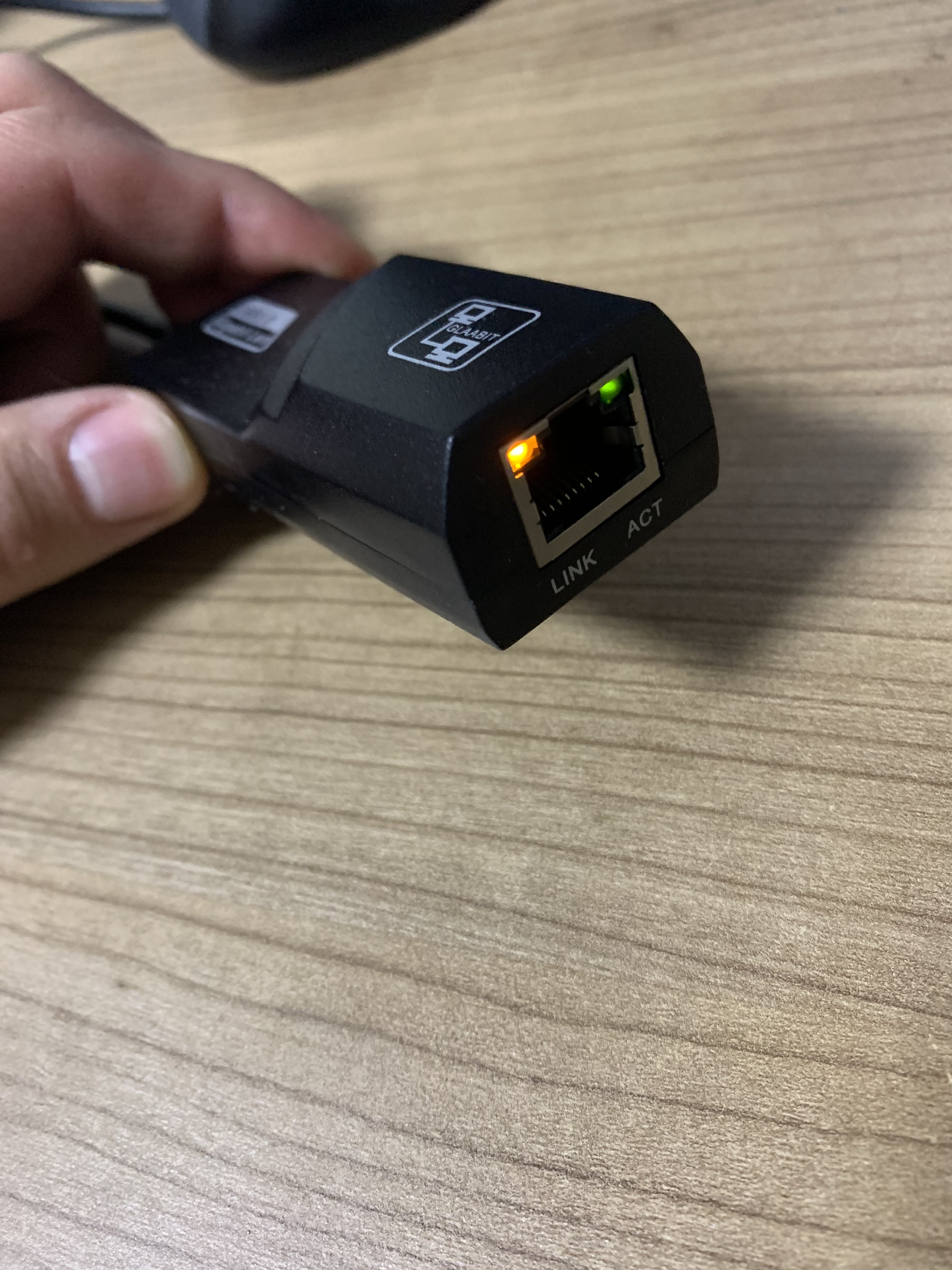

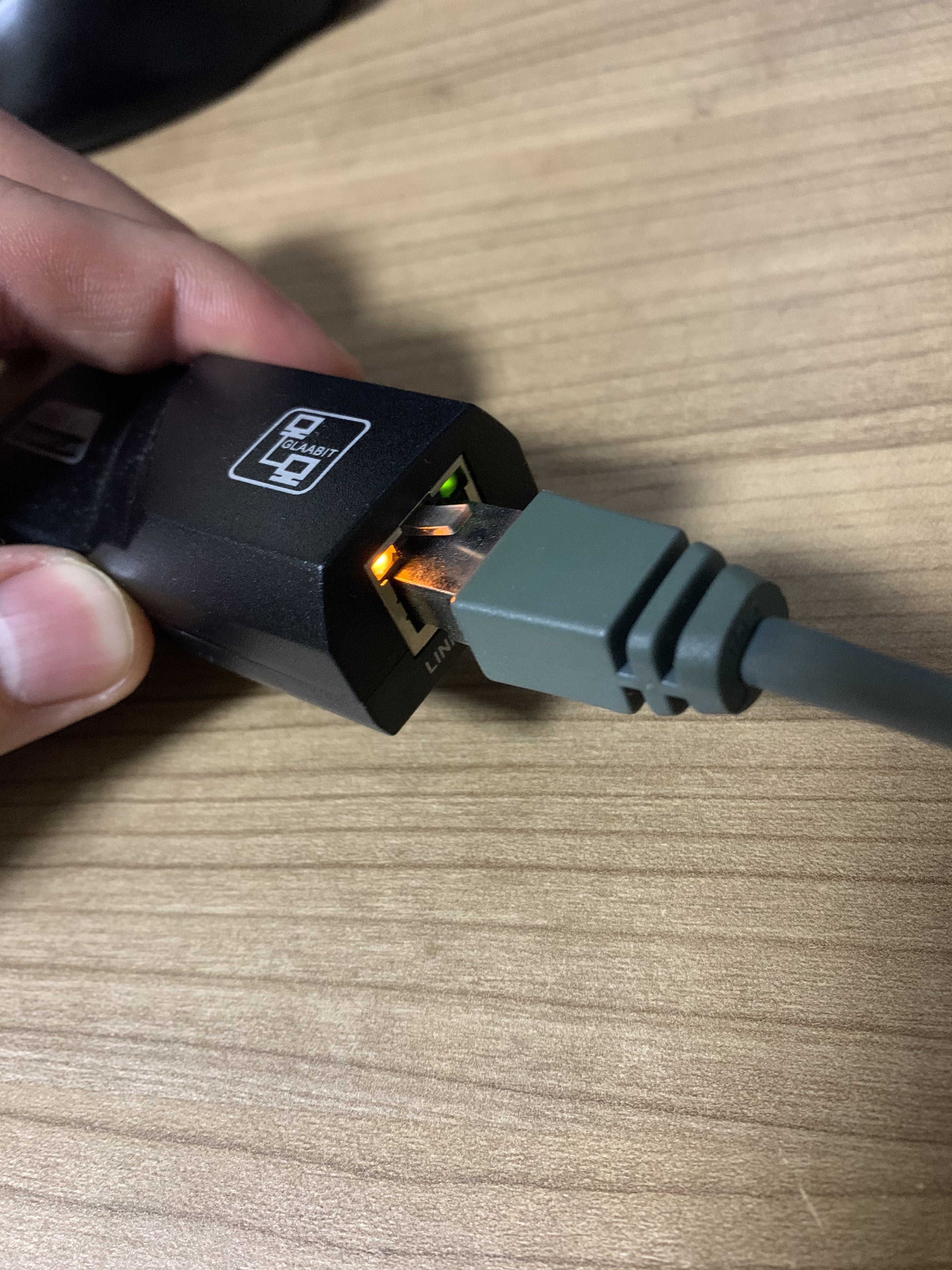

Was leuchtet den an dem Adapter? Sofern Du ihn nicht nur am Laptop eingesteckt hast, sondern auch ein Netzwerkkabel (am besten eines wo du sicher weist das es geht), dann sollte LINK dauerhaft leuchten und ACT ab und zu blinken.
Am besten auch mal WindowsTaste+r drücken und
Bash:
cmd
+ENTER eingeben.
dann in dem neuen Fenster ein
Bash:
ipconfig /all
+ENTER
Das Ergebnis mal hier rein posten, dann kann man dir besser helfen.

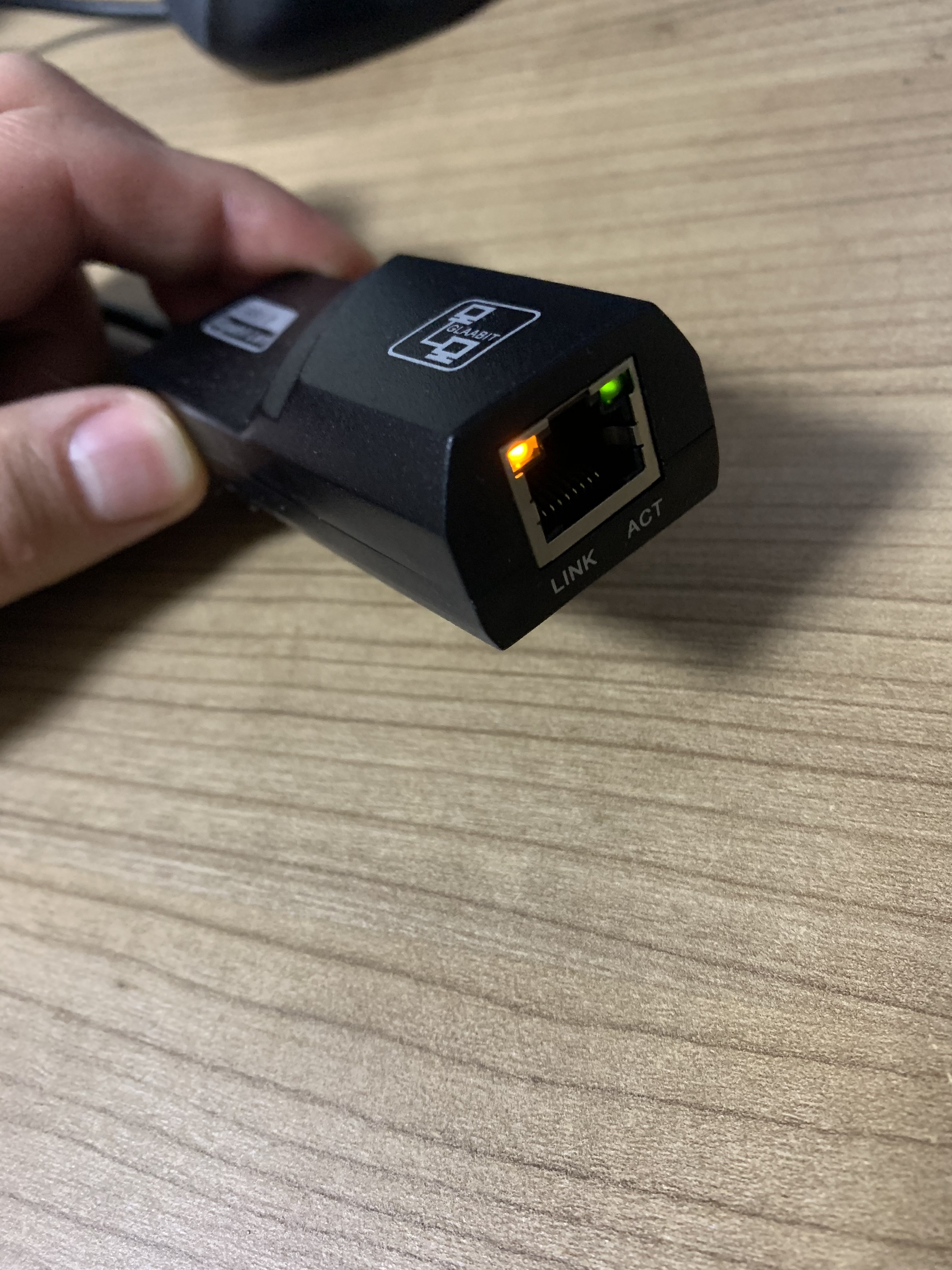

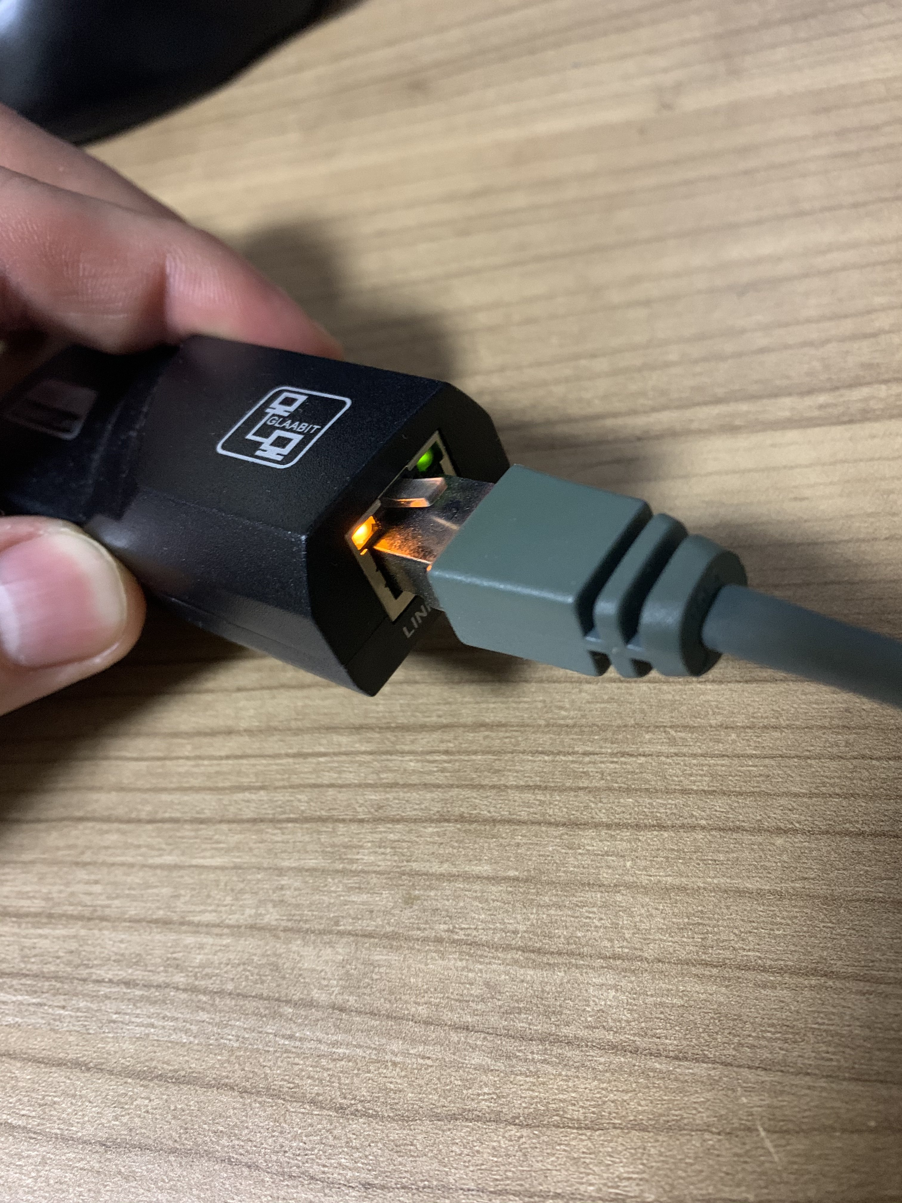

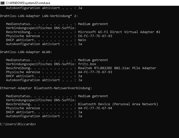

Habe mal bilder erstellt, die Linke leuchte blinkt wenn das Kabel in der Buchse steckt

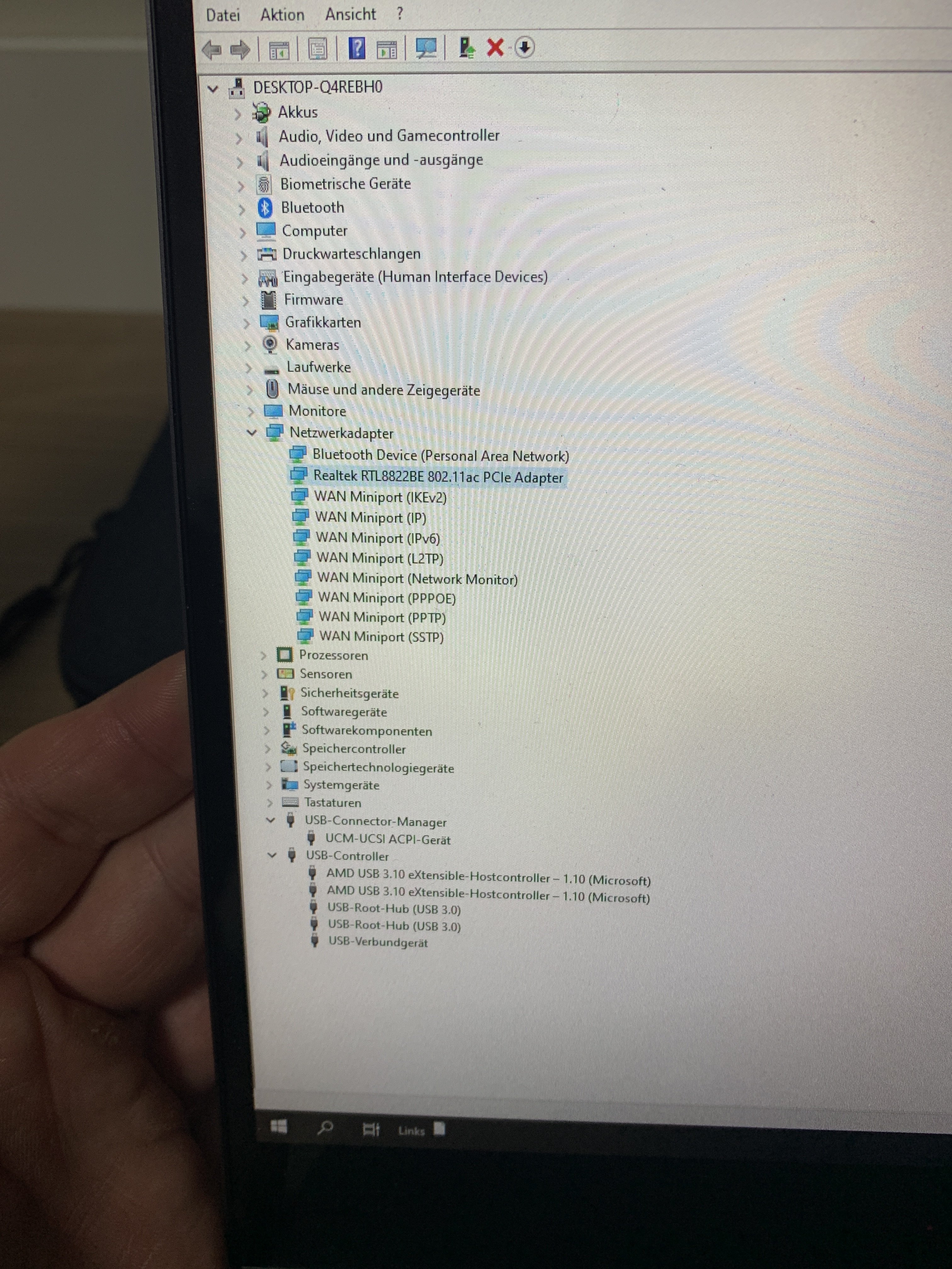

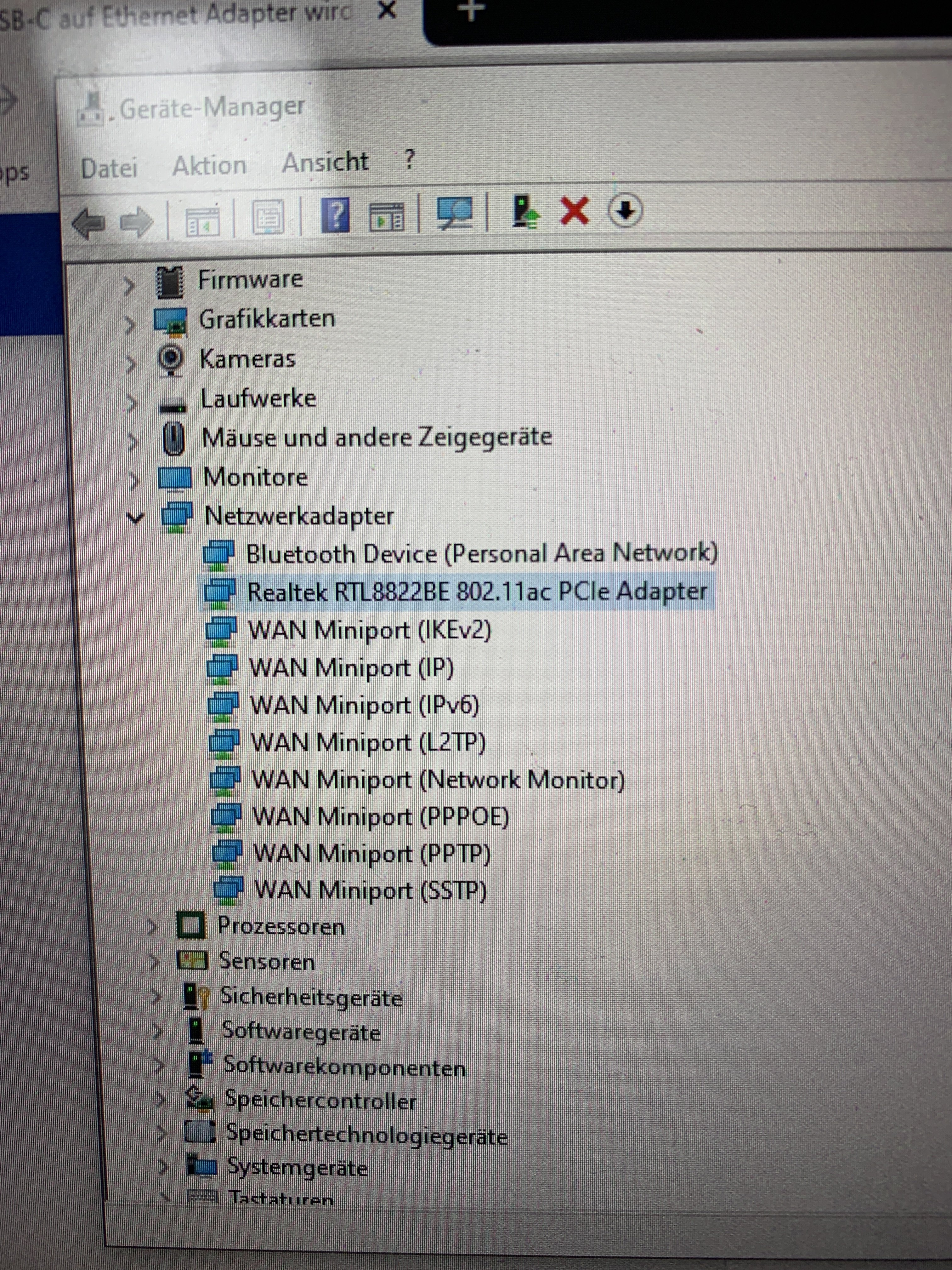

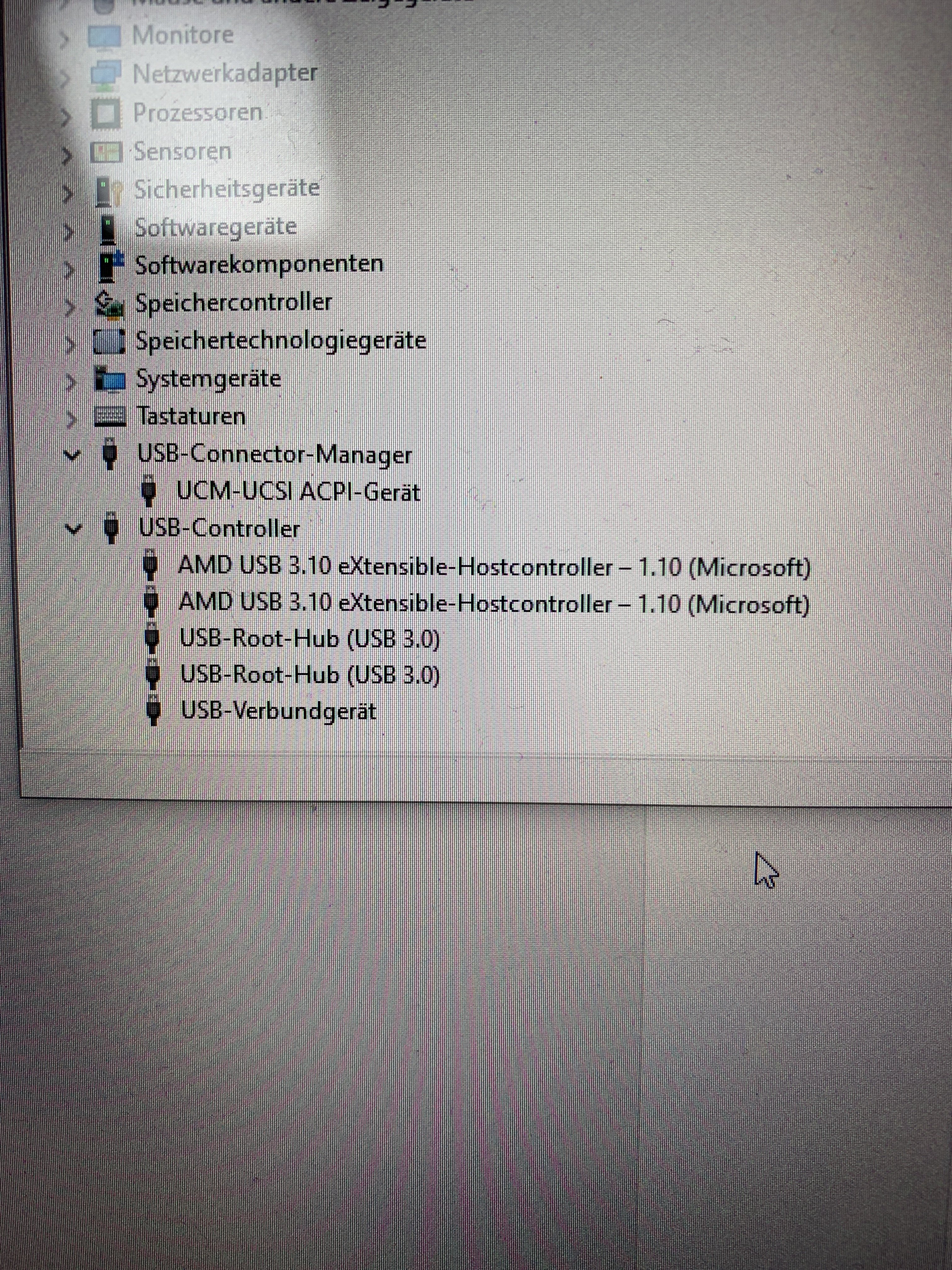

Das bedeutet nichts. Screenshot vom Gerätemanager bitte.
dvor schrieb:
Garantiert nicht. Thunderbolt auf GBit existiert nicht.

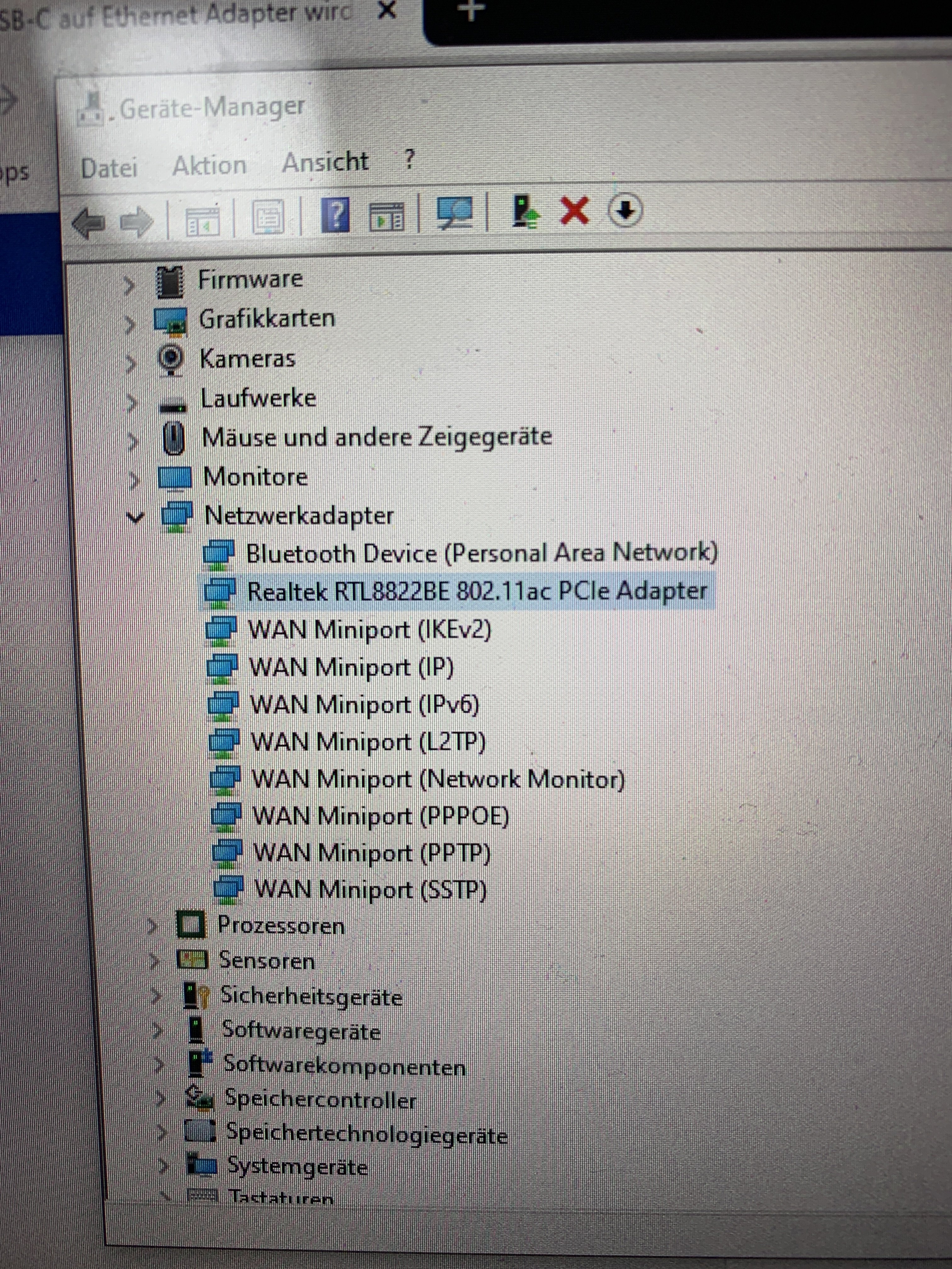

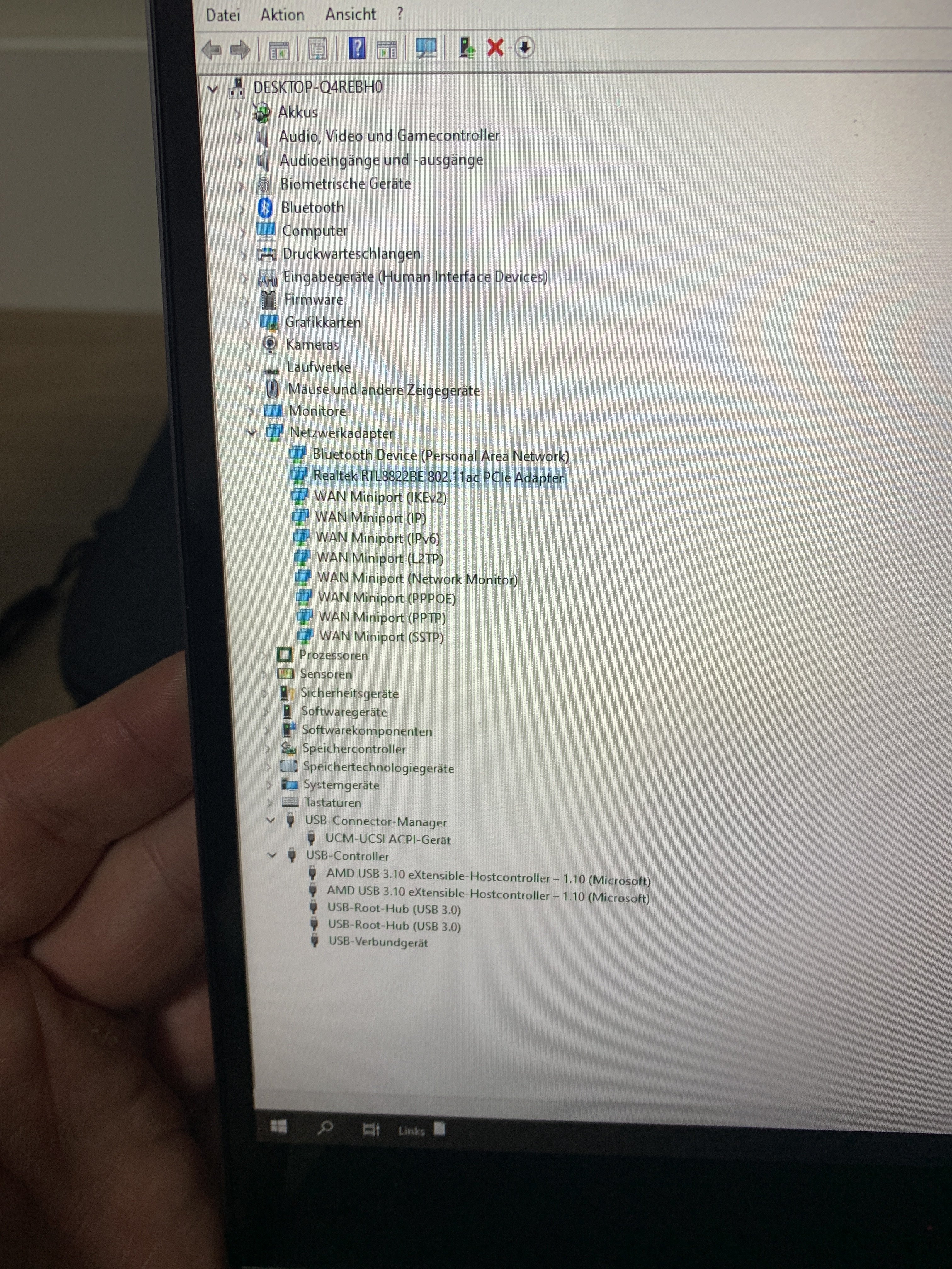

Bitte von ganz oben und Netzwerkadapter aufklappen.
Edit:
Jener Realtek ist WLAN.
Gibt es nirgendwo ein unbekanntes Gerät?

Der Realtek ist WLAN -> 802.11ac.
Screenshots kann man auch mit der Druck-Taste machen, dann in Paint einfügen und schneiden.
Edit: Oder das Snipping-Tool von Windows verwenden, geht einfacher.
Hmmm....
Das Gerät ist nicht zu sehen. Jetzt wird geraten:

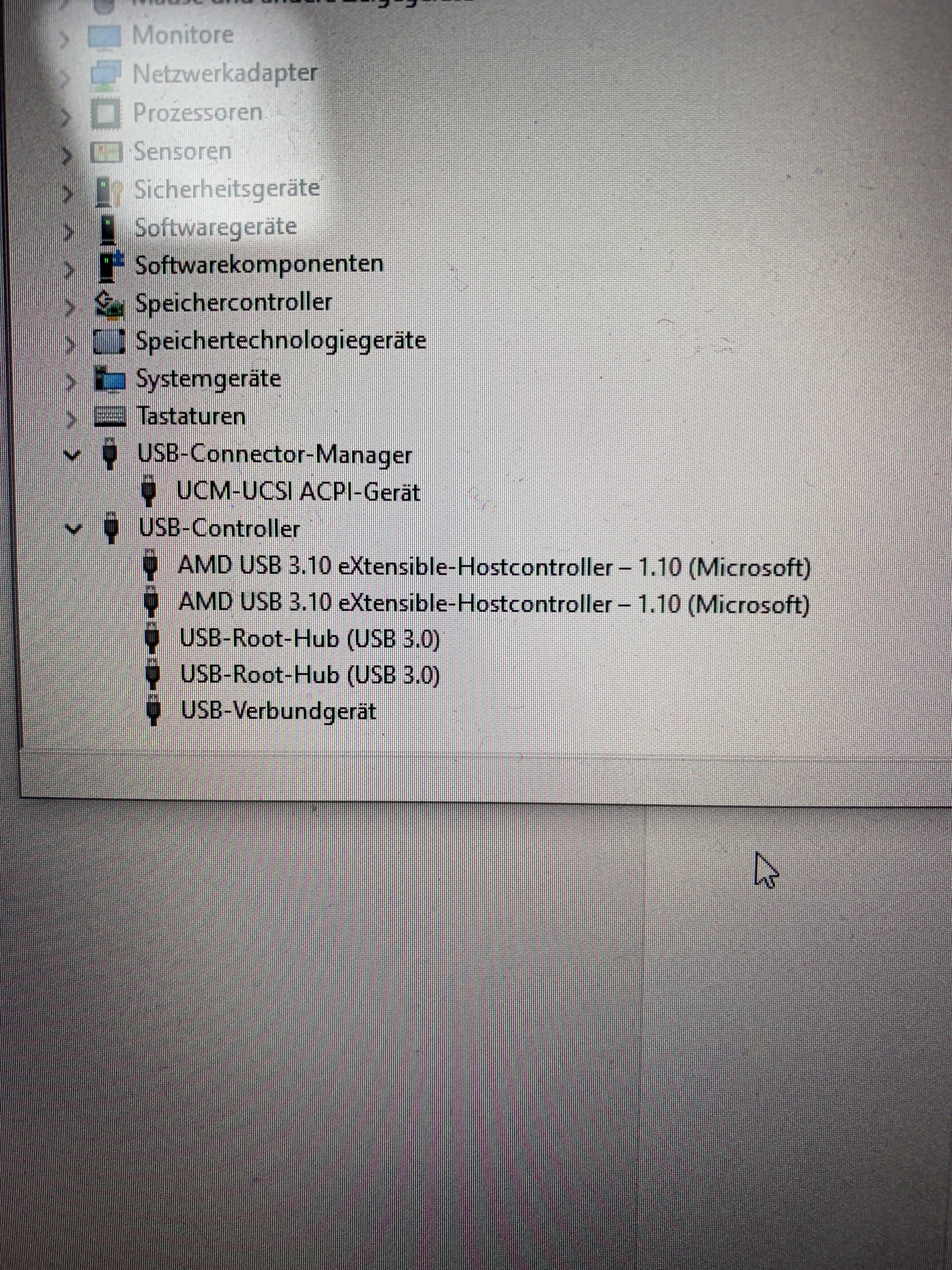

Nein im explorer erscheint kein weiteres Netzwerk.
Neue treiber installiert, tut sich leider nichts sobald ich das wlan deaktiviere oder müssten ich nach dem deaktivieren noch was machen ?
Nein. Müsstest nichts mehr tun.
"Systemsteuerung\Netzwerk und Internet\Netzwerkverbindungen" (ggf. irgendwo "Adaptereinstellungen ändern" wählen) zeigt auch nichts?
Wenn nein: Hardwareproblem.
