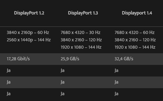

Mal nee Info was USB 3.1 liefern muss um die Auflösung mit den Herz zahlen leisten muss:
https://gaming-kaufberater.de/hdmi-vs-dp-vs-dvi-vs-usb-c-vs-vga/
Und genau das muss dann auch der USB-C 3.1 Anschluss liefern.
Das heißt der USB-C 3.1 muss bei 120 Herz dauernd 25,9 GB/s an Daten liefern.
und bei 144 Herz sogar 32,4 GB/s. Selbst eine M.2 MVN SSD Kommt an die Werte

Alleine für Deine Auflösung in 60 Herz muste schon knapp 20 GBit/s liefern.

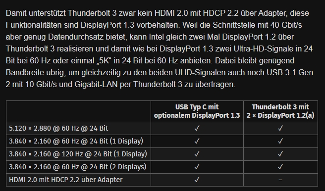

Two-lane Modus mit vorhandenen USB Type-C Kabeln und bis zu 40 Gbit/s Betrieb über 40 Gbit/s zertifizierte Kabel
https://www.deskmodder.de/blog/2019...eller-uebersichtlicher-und-nutzt-thunderbolt/

Schon richtig, aber in der aktuellsten TB3-Version, oder eben USB-C mit DP wird DP 1.4 als Protokoll genutzt und deshalb müssten die 144Hz auch klappen - wenn man ein Kabel findet, was sicher DP 1.4 händeln kann. Der Datenverkehr per USB-Protokoll müsste völlig egal sein, weil eben die DP Lanes genutzt werden.
