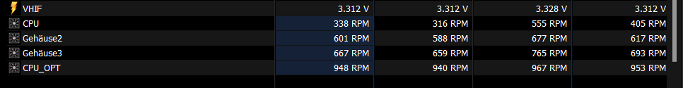

Die Lüfter sind schon auf der "leise" DC Stufe des Mainboards. Aber, im Gegensatz zum Define R5, ist das mehr als hörbar. Ich werde wohl morgen mal die Arctic P12 einbauen. GPU ist auf "0" (ist ne 4070) und der CPU Kühler ist per se nicht zu hören, wenn ich den von Hand anhalte ändert quasi nichts.
