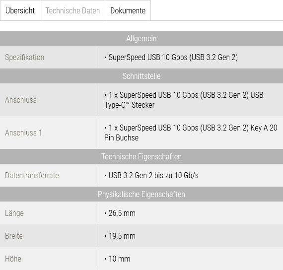

Der Adapter funktioniert nach der Herstellerseite Delock Adapter USB Type-C™ Stecker zu USB 3.2 Key A Buchse schwarz - was es nicht alles gibt.
Dieser USB Adapter von Delock wandelt eine USB Type-C™ Buchse in eine USB 3.2 Key A Schnittstelle um und dient zum Anschluss diverser Geräte über ein vorhandenes USB Key A Kabel.

@ChavezD Funktioniert 1A. Habe das Kabel durch einen der freien PCIe Slots geführt. So fällt es auch nicht auf.
