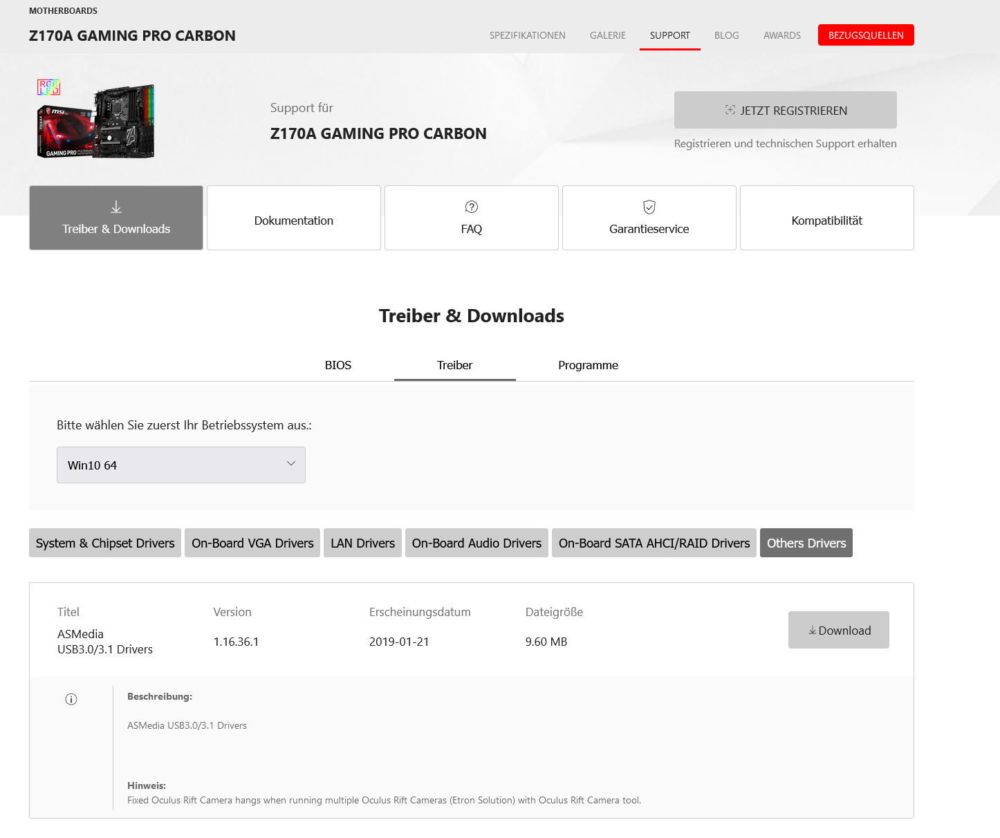

Ich hab ihn gefunden, aber leider scheint der Port nicht zu funktionieren. Muss ich den noch irgendwo freigeben?HorstSan schrieb:10 GBit/s hat der. Die Karte wäre mit 20 GBit/s also dahingehend etwas besser, falls benötigt.
Puh...
Muss gestehen, weiß ich nicht. Hab den PC seit 8 Jahren und mache seit 6 Jahren eigentlich nichts mehr großartig dran.
Im Gerätemanager zeigt er aber ein unbekanntes Gerät an:
auf ASMedia USB3.1 eXtensible Host Controller
"Die Treiber für dieses Gerät wurden nicht installiert. (Code 28)
Es sind keine kompatiblen Treiber für dieses Gerät vorhanden.
Klicken Sie auf "Treiber aktualisieren", um einen Treiber für dieses Gerät zu finden."
Edit: Der USB-A 3.1 daneben funktioniert auch nicht.
Magst hier nochmal schauen? Krieg den Treiber nicht drauf.HorstSan schrieb:Im Gerätemanager alle Treiber installiert? Der läuft über einen gesonderten Chip.
Ja.
Gibt es möglicherweise Konflikte mit einer PCIe USB 3.0 Karte, die ich eingebaut habe? Seit Jahren allerdings schon. Ich wusste nur nicht, wie aus diesem Thread ersichtlich ist, dass mein Board überhaupt nen USB-C hat und den USB-A 3.1 nebenan hab ich möglicherweise nie genutzt.
