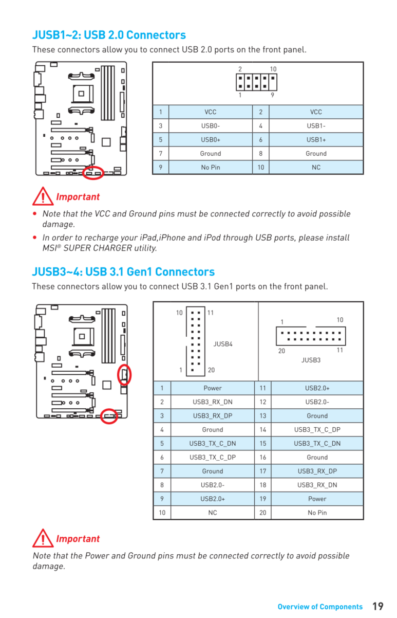

Handbuch lesen, Seite 19
Ein Austausch halte ich für sinnlos, da du dann die beiden usb 3.0 nicht ans board stecken kannst und diese momentan noch sinnvoller sind. Es gibt aber bestimmt bald usb3.1 PCIe Karten, um ein entsprechenden Anschluss nachzurüsten, sobald sich der Anschluss weiter durchgesetzt hat, passende Adapter gibt's dann vermutlich auch günstig.

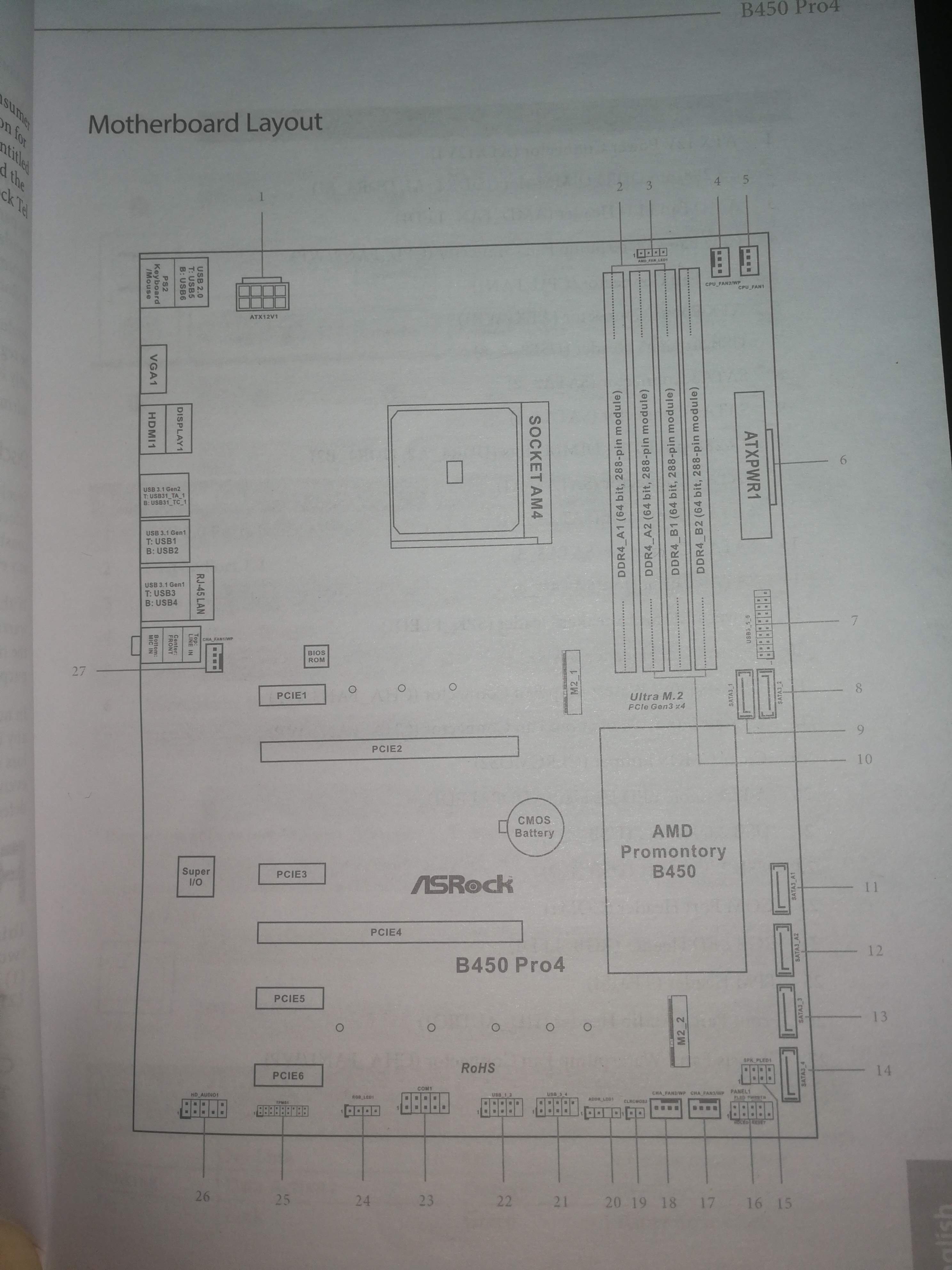

Besitze das be quiet! Dark Base 700 und das Mainboard ASRock B450 Pro4.
Nun sehe ich keine Möglichkein meinen USB 3.1-Anschluss vorne mit dem Mainboard zu verbinden.

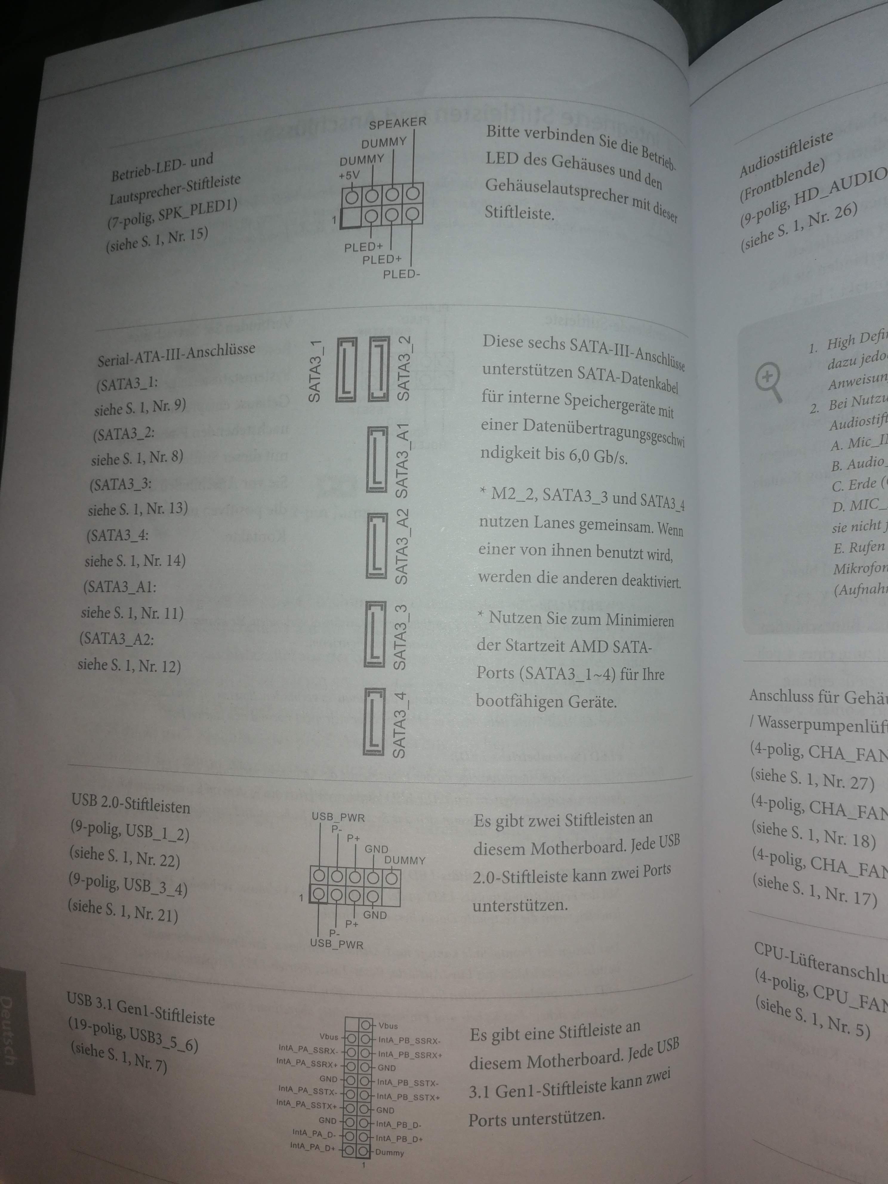

Auch die USB 3.1 Gen1-Stiftleiste 19-polig ist nicht auf dem Mainboard, wie sie laut Handbuch sein sollte.
Ich wüde mich sehr freuen, wenn mir jemand diesbezüglich helfen kann.

@Thakis:
die "USB 3.1 Gen1-Stiftleiste 19-polig" ist genau da wo sie sein soll.
um mich mal selbst zu zitieren:
USB3.1 Gen1 ist nichts anderes als USB3.0, das "richtige" USB3.1 wäre USB3.1 Gen2.
dein MB hat keinen internen USB3.1-header.
Bin ich blind oder wo ist sie auf dem Mainboard? Zwischen meinem Sata-Anschluss und der Stromversorgung des Mainboards ist keine Stiftleiste.

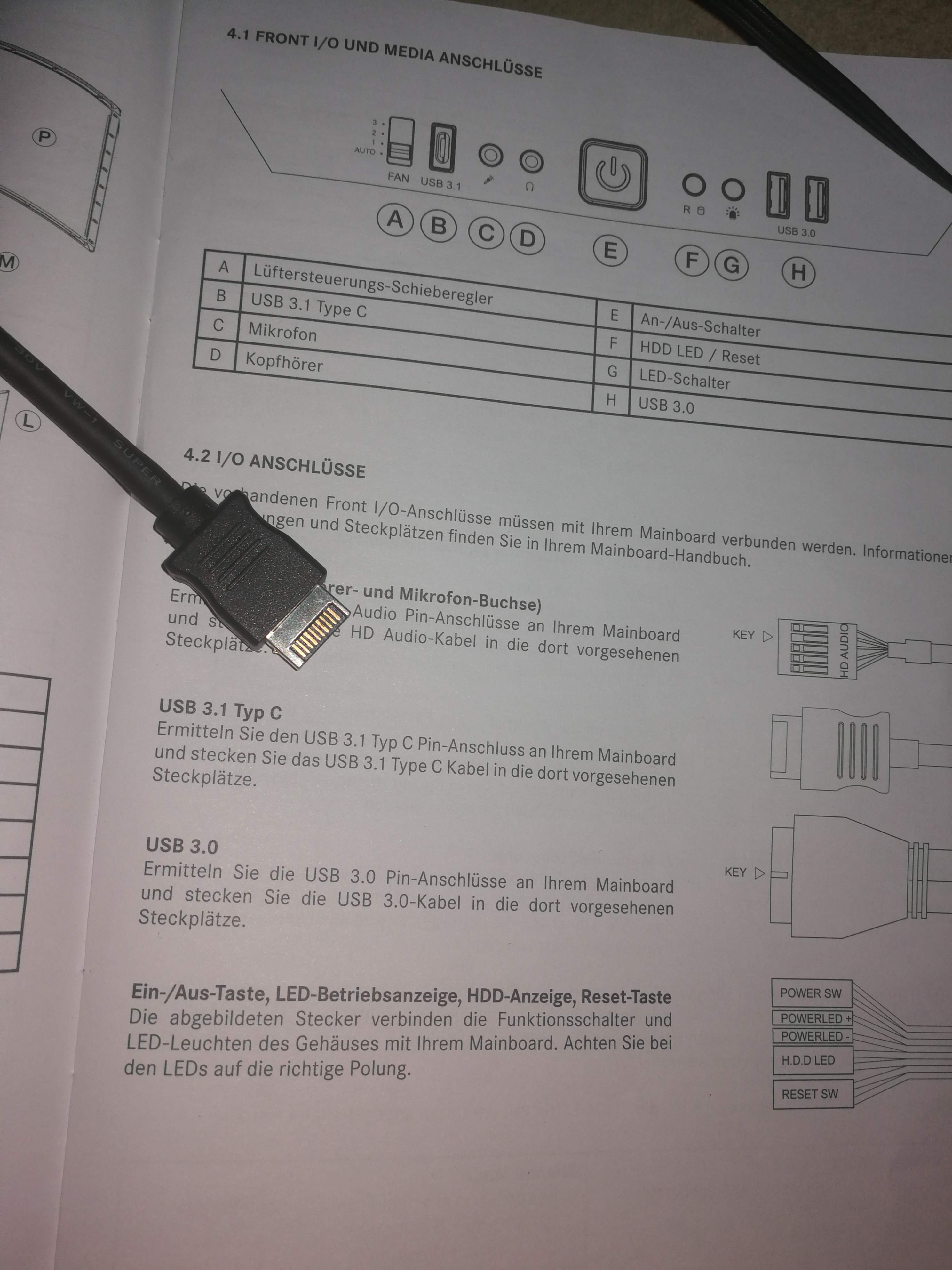

Das mag sein, dennoch benötige ich eine Anschlussmöglichkeit, um meinen USB-C am Gehäuse nutzen zu können.
Edit: bzw. vermute ich das. Ich bin noch am Zusammenbauen des PCs und habe ihn somit noch nicht testen können.
Edit2: Wenn ich das aber richtig sehe, verbindet das blaue USB3.Kabel nur meine ersten zwei USB A-Anschlüsse mit dem Mainboard. Vom USB-C-Anschluss geht ein seperates Kabel aus (siehe Bild). Die Frage ist nun, wie ich das nutzen kann.
@Deathangel008
Gibt es denn Adapter, damit ich wenigenstens den USB-C-Anschluss mit dem internen 2.0-Header verbinden kann?
Wäre besser als den Anschluss gar nicht nutzen zu können.
Edit: Bzw. gibt es eine Möglichkeit das Kabel hinten anzuschließen, um somit den forderen USB-C-Anschluss nutzen zu können?
