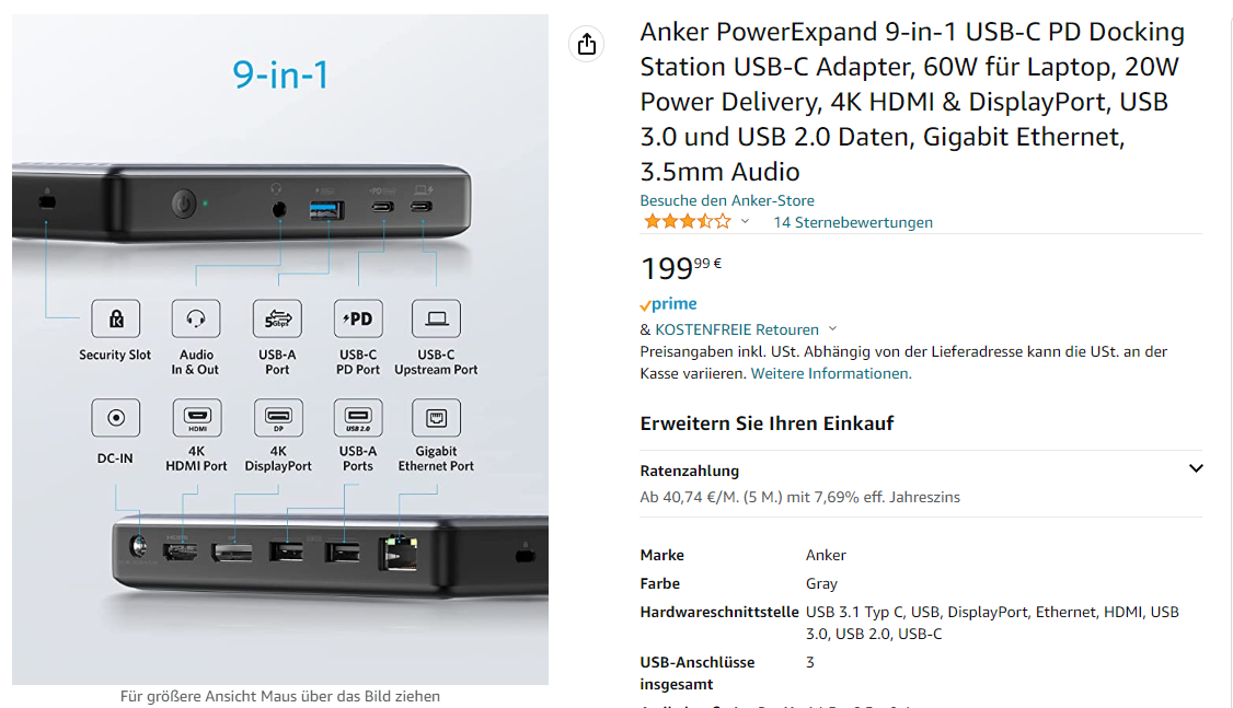

Man sollte vielleicht als erstes was klarstellen, einen "USB-C Splitter" gibt es nicht. USB-C ist in deinem Fall die Anschlussform, dein Monitor wird höchstwahrscheinlich über Display Port angesteuert, aber leider hast du nicht geschafft und das Modell zu nennen.
Was du eigentlich brauchst wenn du nur ein Kabel am Notebook anschließen möchtest, ist eine Docking Station, wie schon über mir geschrieben wurde. Die gibt es von günstig bis superteuer, du solltest nur darauf achten, dass sie die passenden Anschlüsse für dich bietet.
Übrigens gar nicht so einfach eine passende zu finden...
https://www.xmg.gg/faq/sortiment/
Gar nicht so einfach eine mit DP Ausgängen zu finden, wenn dein Monitor auch HDMI unterstützt, gäbe es vielleicht andere Alternativen.
https://www.amazon.de/Anker-PowerExpand-Delivery-DisplayPort-Ethernet-Gray/dp/B096TVJ694

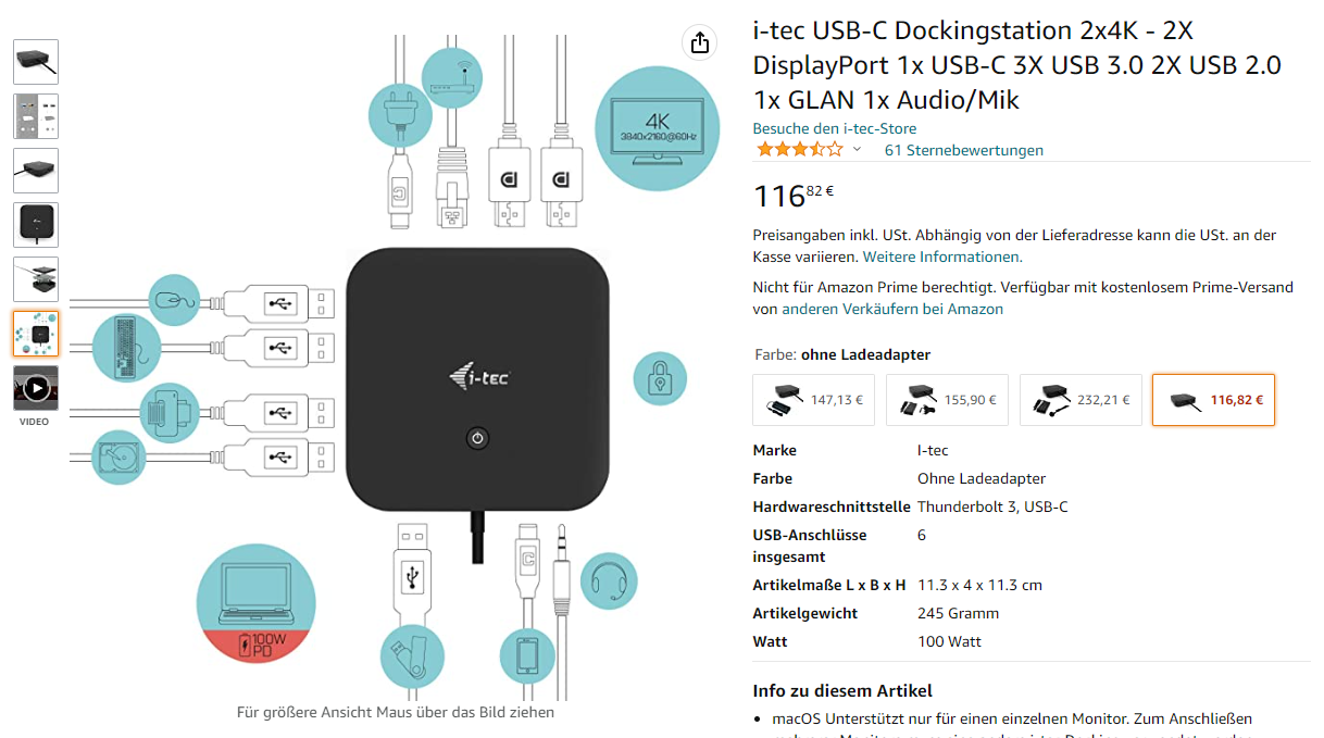

EDIT: Eine günstigere Alternative hätte ich noch
https://www.amazon.de/i-tec-USB-C-Dockingstation-2x4K-Stromversorgung/dp/B08CVSWZ3H
Explizit die Variante ohne Ladeadapter ausgewählt, da dein Notebook laut Hersteller kein Laden über den Port unterstützt.
