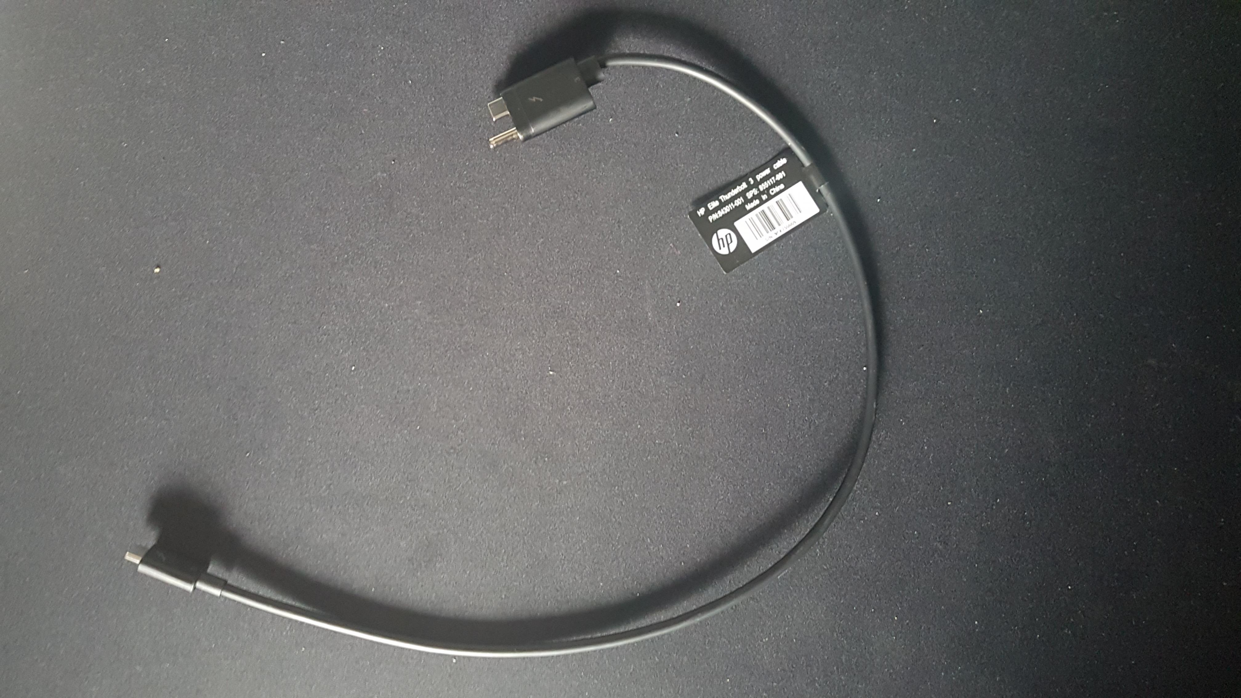

Anbei noch ein Foto von jetzigen Kabel:
Der Anschluss auf der einen Seite habt eben nicht nur einen USB C stecker...
Vielen Dank!
Ist nicht möglich, im Endeffekt wird Thunderbolt benutzt, und das kann nur sehr kurze Strecken. Haben dasselbe Problem hier mit unseren DELL Docking Stationen..
Also ich kann nur dieses 20 cm Kabel verwenden nichts anderes?
Jup.. mega nervig. Thunderbolt Kabel haben sogar Chipsätze in den Kabelenden! Da kannst keine Verlängerung nutzen.
Oh man, vielen Dank das erspart mir ein Haufen Ärger (wobei es ja auch wieder Ärger schafft, den man aber anscheinend nicht lösen kann :( )
Der "Blitz" auf dem Kabel zeigt, dass es sich um Thunderbolt handelt und nicht USB. HP hat bei diesem Kabel wohl die Stromversorgung erhöht und deshalb zusätzlich diesen AC Stecker im Kabel.
Ich würde wetten, dass das nur mit dem originalen Kabel funktioniert.

Nein ich habe ein Acer Aspire VN7-592G, also ein völlig HP unabhängiges Gerät (mit dem der Dock trotzdem funktioniert). Aufgeladen wird er durch das Kabel eh nicht, mein Netzteil hat 130W :D
Ein normales Kabel hab ich schon probiert, das hat nicht funktioniert:
https://www.amazon.de/gp/product/B01MG7YD6Z/
Von dem her würde ich es jetzt mal mit einer Verlängerung probieren, bin mir aber eben nicht sicher, welche funktioniert...
Diese Geräte werden laut dem Datenblatt nur unterstützt. Ich würde mal eher die Dock von Dell funktionieren.
