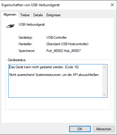

ich habe einen MIDI Controller (Icon Qcon Pro) gebraucht erworben und wollte ihn gerade in Betrieb setzen. Eines vorweg: das Gerät ist schon relativ alt.
Leider aber will mein Win10 (alle aktuiellen Updates installier) PC nicht damit.
Hardware: Gigabyte x570 aorus master, AMD Ryzen9 5950x, 64GB Crucial RAM, RTX 3090ti
Seltsamerweise geht es bei meinem alten Win10 Laptop sofort ohne Probleme.
Sobald ich den Controller via USB ans Mainboard stecke (egal ob USB 2.0 oder USB 3.0), habe ich im Gerätemanager einen Fehler:
Natürlich habe ich schon versucht, Treiber zu aktualisieren, Win meint aber die aktuellsten sind bereits installiert.
...mit meinem HP Elitebook 840 G1 tritt dies nicht auf und das Gerät wird sofort von meiner DAW erkannt, ohne dass ich etwas installieren muss.
Nun die Frage: wie bekomme ich den Controller auf meinem PC zum Laufen? ...das muss doch irgendwie funktionieren wenns beim alten Notebook sofort klappt.
Könnte ich die Treiber ev vom alten Notebook auf dem PC installieren?

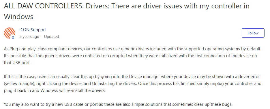

Da im Geraetemanager das USB-Verbundgeraet mal weg loeschen und die Kiste neu starten.
Pruefe ob Du beim Notebook USB2 genommen hast und am PC ebentuell USB3. Oder umgedreht.
Der Icon Qcon Pro sollte eigentlich ohne irgendwas plug&play sein.

hi danke für deine Antwort. Natürlich habe ich bereits alle USB Anschlüsse durchprobiert und deinstalliert, angesteckt, neu gestartet usw.
Es scheint ein problem mit x570 zu geben mit dem Controller.
Daher wird die Lösung sein eine PCIe USB Schnittstellenkarte zu organisieren.
