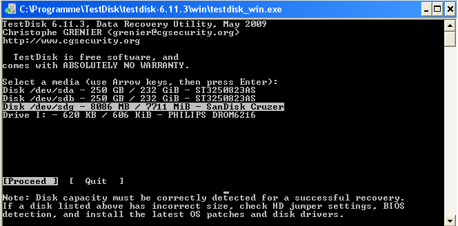

Mit TestDisk (letzte Version: 6.11, in Windows XP):
- Auf der Laufwerkliste erscheint der Flash-drive mit richtiger Größe (ungefähr)
(Screenshot 1)

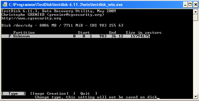

- Nach "Proceed" wähle ich als Partitionstabellentyp "None" aus, dann "Advanced": eine Partition wird dann angezeigt, allerdings als "unknown"
(Screenshot 2)

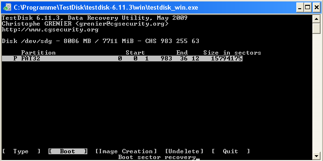

- dann gehe ich in "Type", und wähle FAT32 aus und bestätige: (ich bin nicht absolut sicher, aber ich glaube schon, dass mein USB-Stick die FAT32 Formatierung hatte; der Stick war auf PC und Mac lesbar, und bei 8GB kann es nicht FAT16 sein, oder?).
(Screenshot 3)

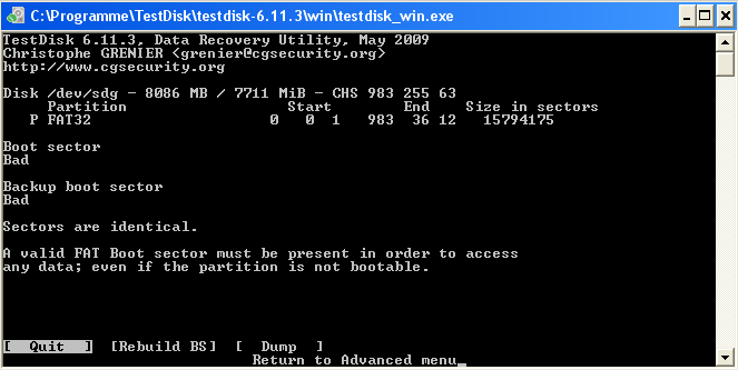

- dann wähle ich "Boot" aus und bestätige: da werden boot sector und der backup boot sector beide als "bad" bewertet.
(Screenshot 4)

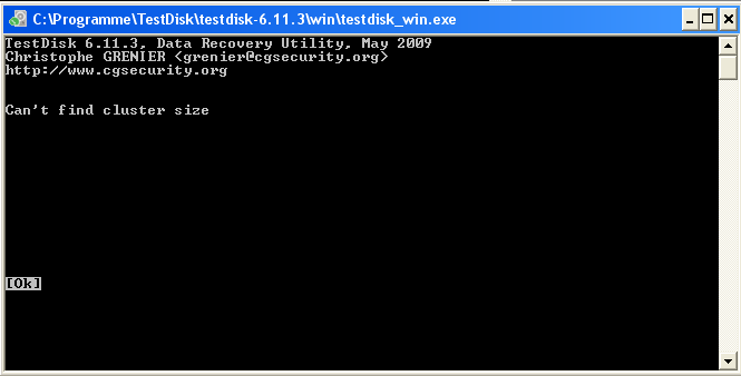

- "rebuild BS" bringt nichts, nach dem Scannen (einige Minuten) kommt nur "can't find cluster size"
(Screenshot 5)

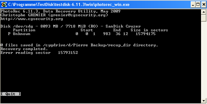

Mit PhotoRec in Windows XP habe ich auch probiert, Dateien zu retten, leider wurden "0 files" gefunden
(Screenshot 6)
