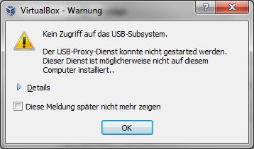

Bekomme die Meldungen:
1) Kein Zugriff auf das USB-Subsystem. ... ist vielleicht nicht installiert... ???
2) Keine Geräte verfügbar

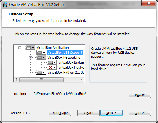

Unter der Annahme, das Du die aktuelle Version 4.1.2 benutzt und Du die Meldung/Fehler bekommst wie in Bild 1 und 2, dann hast Du offenbar beim Installieren von VirtualBox deaktiviert, dass der USB-Support mit installiert werden soll (Bild 3).
-> Dann VirtaulBox deinstallieren und mit USB-Support installieren.
Anschließend das VirtualBox Extension Pack (im Downloadbereich von VirtualBox zu finden) installieren um mit USB 2.0 auch die hohe Geschwindigkeit der USB-Geräte nutzen zu können.

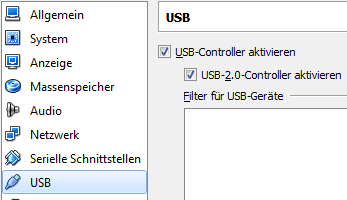

Nun in den Einstellungen zur VM prüfen, ob der USB-Kontroller und der 2.0 Support für diese VM aktiviert ist. (Bild 4)

Ich habe exakt die Fehler, die Du in Deinen Bildern zeigst, habe aber definitiv alles mitinstalliert (USB Support).
Problem ist schlicht, dass er sagt: "Kein Gerät verfügbar". Aber es stecken ein USB Stick und ein ext. DVD drin...

OK, offenbar war es ein Treiberkonflikt mit dem AMD USB Filter Treiber. Den habe ich mal deinstalliert, nun läufts.
Schön das es jetzt geht.
Mit der aktuellen Version 4.1.4 (von heute :freak: ) wäre das Problem möglicherweise nicht aufgetreten.
Auszug aus dem Changelog:
  • USB: make device capturing work on Windows hosts with usbhub class filter drivers installed (bug #9298); bugfixes for Windows host USB support
