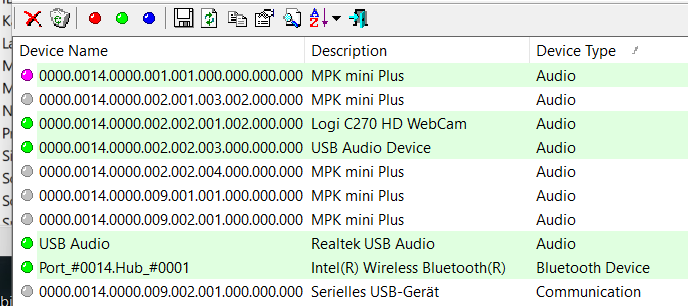

Folgende Schritte habe ich bereits unternommen, meist am Beispiel des MPK midi Controllers:
  • CMD sfc /SCANNOW + verschiedenste Reparatur Diagnosen
  • Windows Update nach Treiber Scan
  • Geräte Manager Treiber deinstallieren & neu installieren
  • Alle Updates via Armoury Crate installiert
  • Verschiedenste USB A und USB C Ports ausprobiert - Alle gehen, nur bei manchen "neuen" Geräten eben nicht
  • Mit USB Hub und ohne - mit USB C auf A Adapter und ohne
  • USB Hostcontroller neu installiert
  • Neuinstallation via USBDeview (auch ausgegraute unsichtbare Elemente)

Ich habe jetzt mehrmals neugestartet und interessanterweiße wie heir im Screenshot zu sehen... Das Midi Board wird erkannt - Die Extreme 4TB SSD nach wie vor nicht und jetzt neu ein Ethernet Controller scheint auch nicht mehr zu funktioneiren:

Bezugnehmend auf Deinen Screenshot und ie Anzeige bei "andere Geräte" mit den Geräten wo gelbe Ausrufezeichen zu sehen sind:
Extreme 55AE ist wohl Deine externe SanDisk-Ferstplatte.
Wenn da noch nie Daten drauf waren, prüfe mal die Computerverwaltung und hier Datenträgerverwaltung ob sie dort auftaucht.
Wobei "gelbe Ausrufezeichen" meist mit Treiberproblemen zu tun haben. Möglich wäre auch eine zu geringe Stromzufuhr.
Der nun aufgetauchte "Ethernet Controller" müsste eigentlich von Deinem Mainboard sein.
Aber auch hier scheint es wohl ein Treiberproblem zu geben.
Daher: sichere Deine wichtigsten Daten, wenn sie auf C: liegen und installiere Windows einmal komplett neu, dann alle aktuellen Treiber drauf, soweit Windows das nicht macht und prüfe erneut den Gerätemanager.
