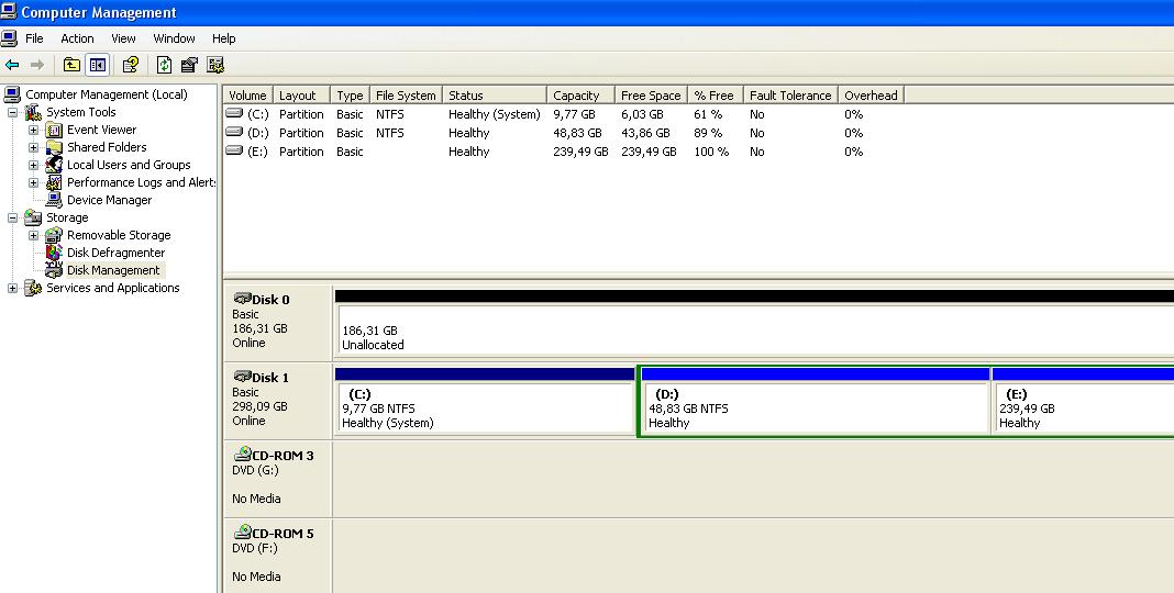

also wenn ich unter verwatlung auf disk management gehe (das mit dem languagepack hat anscheinend doch net geklappt - immer noch alles englisch) dann zeit er mir einer mal die die sata platten an ganz normal und eine "diks1" die usb mit 180 gb was auch richtig ist jedoch als "unallocated" ist die jetzt formatiert ? ich meine mich erinnern zu können dass es unter verwatlung mal eine option gab für externe geräte...
need help
NACHTRAG:
Ich hab die Festplatte jetzt mal aus dem USB Gehäuse ausgebaut und als slave per ide angeschlossen. wenn ich jetzt unter verwaltung nachsehe ist sie immer noch als unallocated zu sehen. was kann ich am besten jetzt machen ?
siehe hier
Die Platte hat demnach keinen physischen Defekt, sondern wird als "unzugeordnete" Kapazität ausgewiesen.
Ich kann mir nicht vorstellen, dass das Ausführen der ISO-Datei zu einem Datenverlust geführt hat. Hast du schon mal versucht, mit einer Knoppix-Version vom CD/DVD-LW zu booten und damit Zugriff auf die Daten zu bekommen?

wenn da mal daten drauf waren, solltest du dir mit getdataback die daten anzeigen lassen können.
ggf. wenn es externe lw nicht unterstützt, einfach aus dem gehäuse ausbauen und in dein normales pc-gehäuse bauen (falls möglich).
