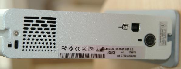

also, ich habe mal zwei seiten der festplatte fotografiert. die festplatte selber ist noch auf einem sockel montiert, aber dort gibt es sicher keine öffnung.
die festplatte hat sich während des betriebes plötzlich verabschiedet.
Das ist nicht die Platte sondern das Gehäuse, unter dem Schildchen neben dem Stromanschluss ist noch eine Schraube, dann kannst Du den Schlitten auf dem die Platte sitzt, rausschieben. Garantie erlischt, wenn Du das Schild abmachst und die Schraube rausdrehst, um an die Platte zu kommen. Wenn sie defekt ist und noch Garantie hat, würde ich zum Händler gehen.

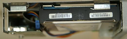

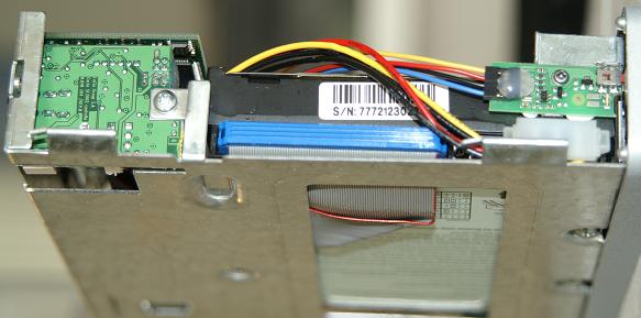

aber auf der festplatte sind daten beschädigt. ich kann sie nicht kopieren. er bleibt hängen. es sind ersetzbare daten, aber ich kann auf die nicht zugreifen. ich habe aber mal das innere mal etwas hier angehängt, aber ich denke es bringt nicht viel.
wenn ich sie genauer betrachte, dann fällt mir auf, dass es an zwei stellen eine tropfenähnliche masse an zwei stellen hat. eine konnte ich aufnehmen und habe sie rot eingezeichnet. ist das in ordnung? denke schon, findes aber ein bisschen ungewöhnlich.
Sieht aus wie Heisskleber. Wenn's auch wirklich welcher ist, ist das in Ordnung. Ich fange jetzt besser nicht an, drüber nachzudenken, was das schlimmeres sein könnte... :D
das ist kleber, dieser fixiert die stecker, damit sie nicht aus der fassung rutschen. das ist so gewollt.am besten du gehst mit der platte mal zum kumpel oder in ein pc geschäft, um sie dort zu testen.
