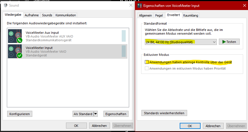

Wie sind die markierten Einstellungen bei dir eingestellt?

Enhancements alles aus, Settings wie oben.
Das sind auch die standard fixes die gefühlt jeder 3. guide auspuckt, half bisher alles nichts.

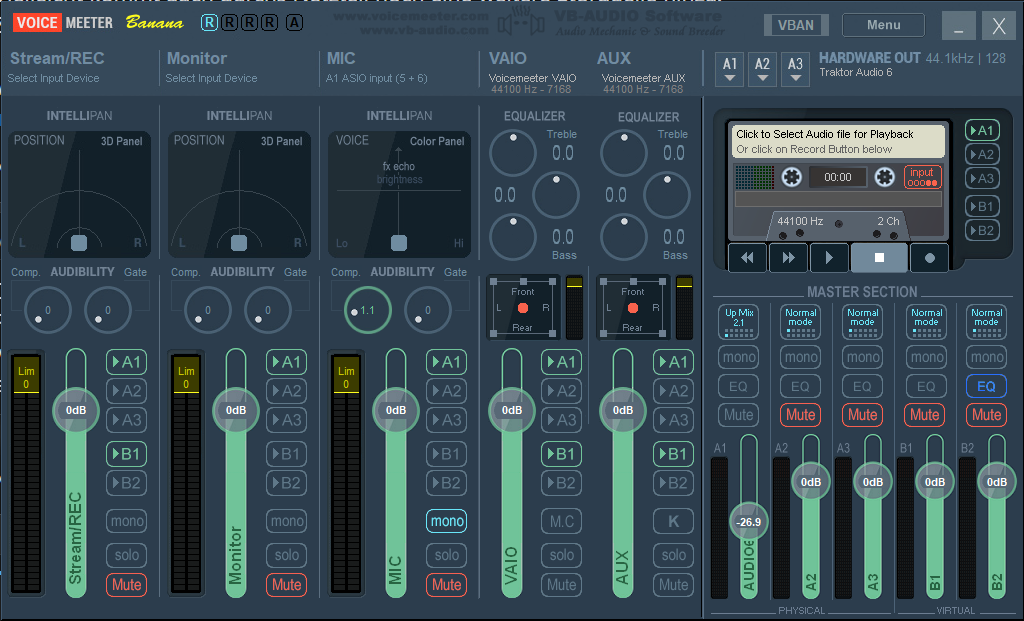

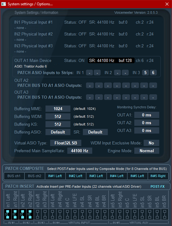

Der Windows-Soundmixer ist eh ziemlicher Schrott in meinen Augen. Ich nutze VoiceMeeter Banana über das ASIO Protokoll. Da ich Tontechnik für Medien gelernt hab, fallen mir Konfiguration, Routing und Nutzung recht leicht. Ich weiß leider nicht wie gut VB Audio mit den ALC Chips und ASIO4All zusammenarbeitet, aber ich würde dem Ganzen eine Chance geben.

@coxon
Danke, werd mir das mal anschauen,installiert ists soweit, asio4all auch nochmal installiert.

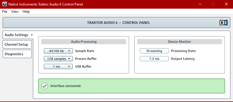

Ich empfehle erst mal 256-512 Samples im Zusammenspiel mit Onboardsound.
Usb Jitter Cleaner kam heut schon an, wie vermutet leider keine Lösung.
Morgen kommt die Steckerleiste mit Filter,wird sicherlich auch nicht helfen aber gute Netzleisten kann man eh immer brauchen.
Asio4all mit den Samples etwas herumprobiert.
Mixer auch getestet aber da hab ich komplett versagt trotz der Einstellungen oben, gabs Echo und noch mehr Störgeräusche.
