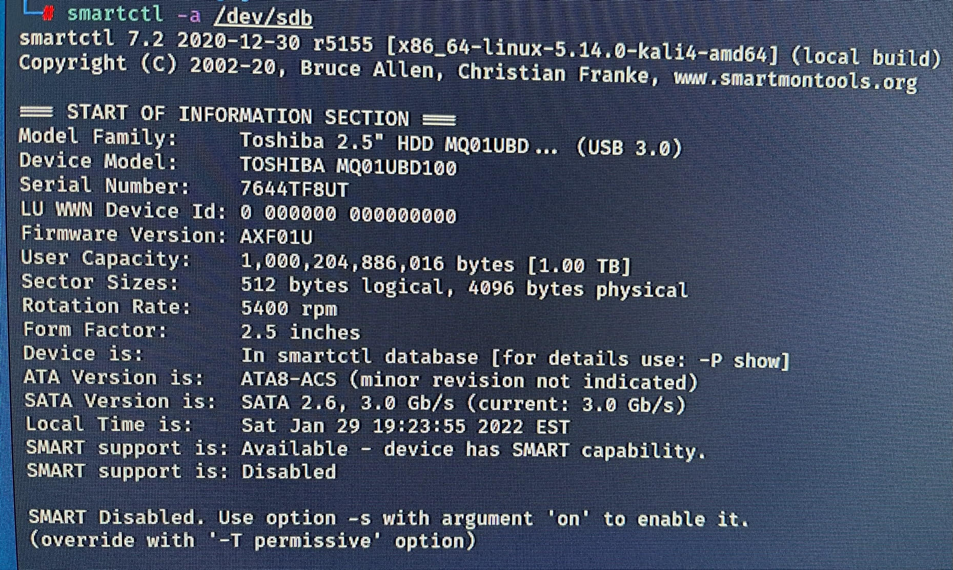

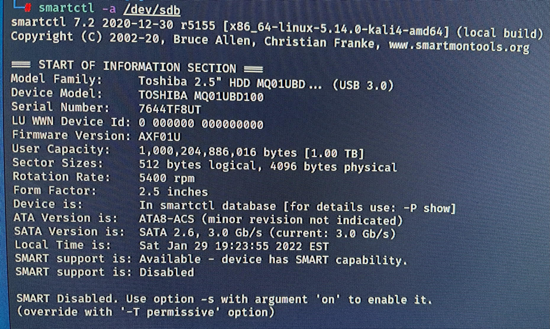

BFF: Ich habe mal den SmartCTL Test durchgeführt und hier das erste Resultat. Scheint, als könne Linux mit der Platte etwas anfangen.
mach das was in der letzten Zeile steht und lies die Smartwerte aus.

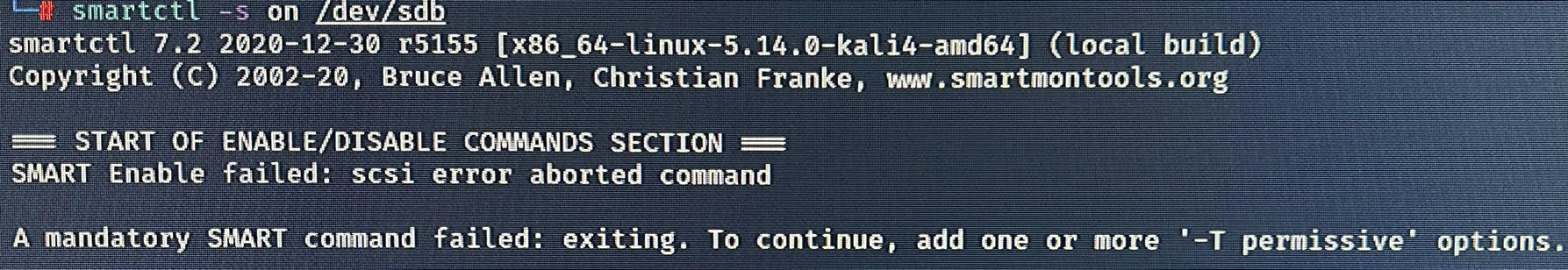

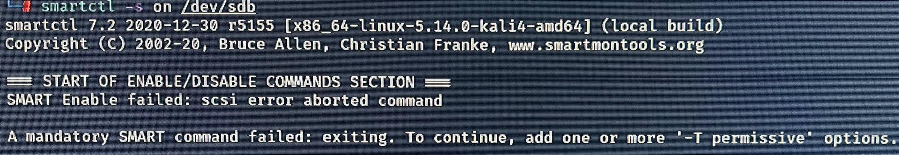

Die SMART-Cap kann ich leider nicht aktivieren - da bringt er mir einen SCSI Fehler. Manchmal soll's nicht sein.

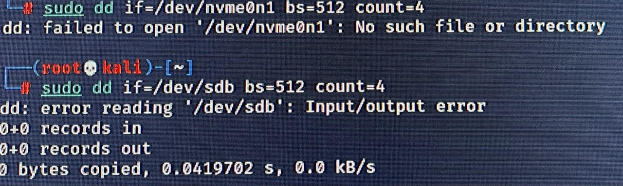

Hm. zeig mal sudo dd if=/dev/nvme0n1 bs=512 count=4
testdisk sieht sie absolut garnicht?
Laeuft die platte noch an?
Hi Madmax.
Screenshot im Anhang - allerdings findet er mit "nvme0n1" nichts; ich hab' mal durch das "sdb" ersetzt;
für die fehlerhafte Platte.

upps..
sdb ist richtig? sieht lsblk noch irgendwas?

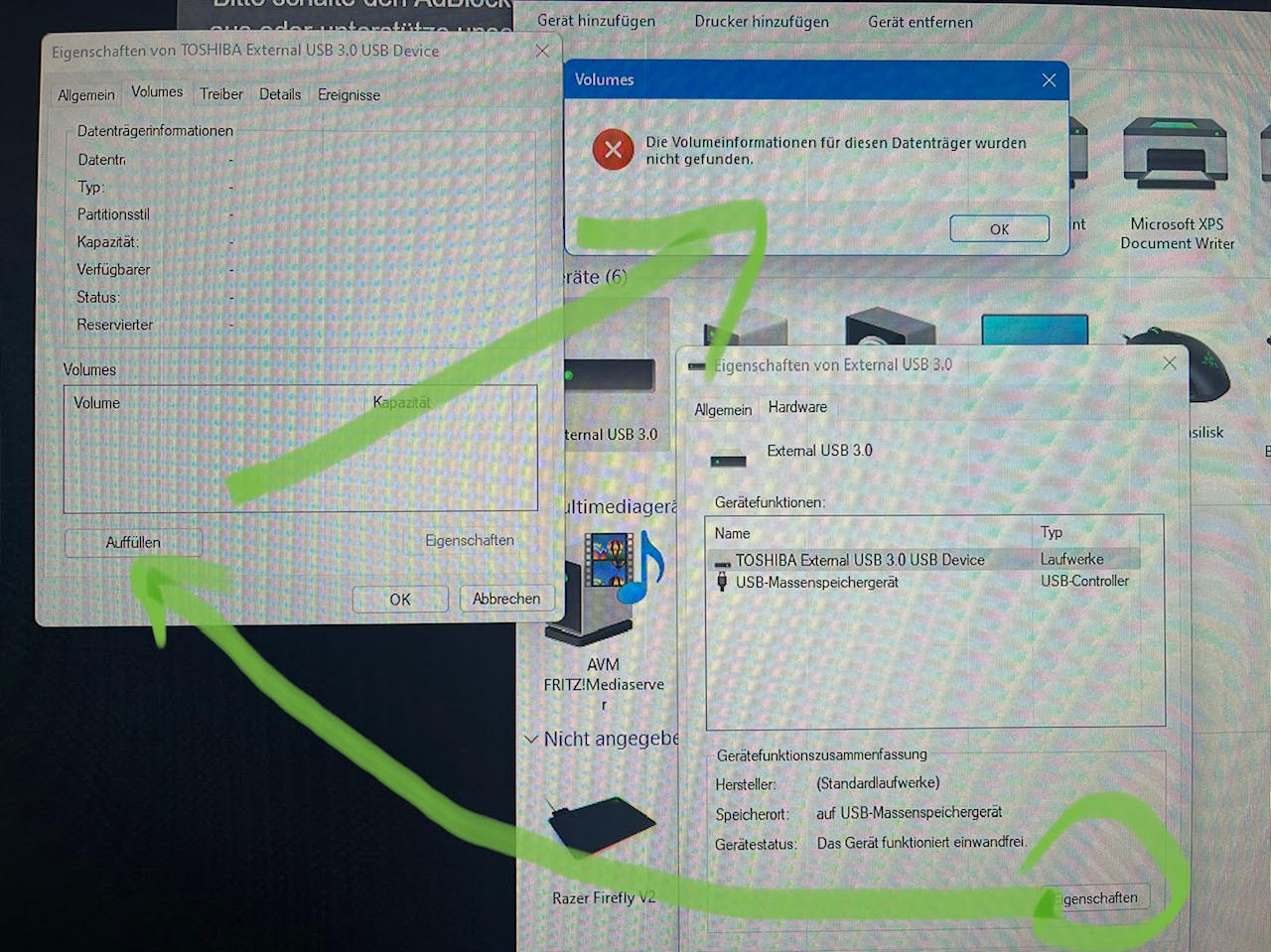

In Windows habe ich noch den Punkt, dass sie unter den Geräten angezeigt wird - aber die Volume-Infos fehlen und lassen sich nicht anzeigen.
Und mach nichts mit Windows.

Da spricht normalerweise dafür, dass nur noch die USB-Elektronik erkannt wird, aber smartctl zeigt ja immerhin die Platte selber mit Kapazität an.
Trotzdem können keine SMART-Daten ausgelesen werden.
