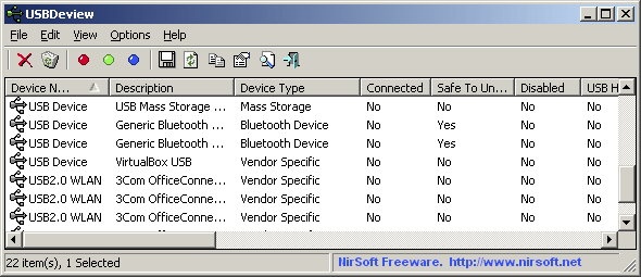

USBDeview
  1. USBDeview herunterladen (USBDeview | heise Download)
  2. USBDeview entpacken
  3. USBDeview starten
Also das Programm zeigt bei mir alles OK.
^^Dann würde ich sagen die G5 ist die Gaming und die OPTICAL ist die 10€ Mouse
-ein/aus schalten hat nix gebracht momentan funktioniert die G5, bei der 10€Mouse funktionieren nur die tasten keine bewegungen mit dem Mauszeiger sind dort möglich.
---soll ich die OPTICAL Mal deinstallieren? (würde aber ungern an der Gamingmous rumspielen weil das die einzige ist die momentan funktioniert ;-)
