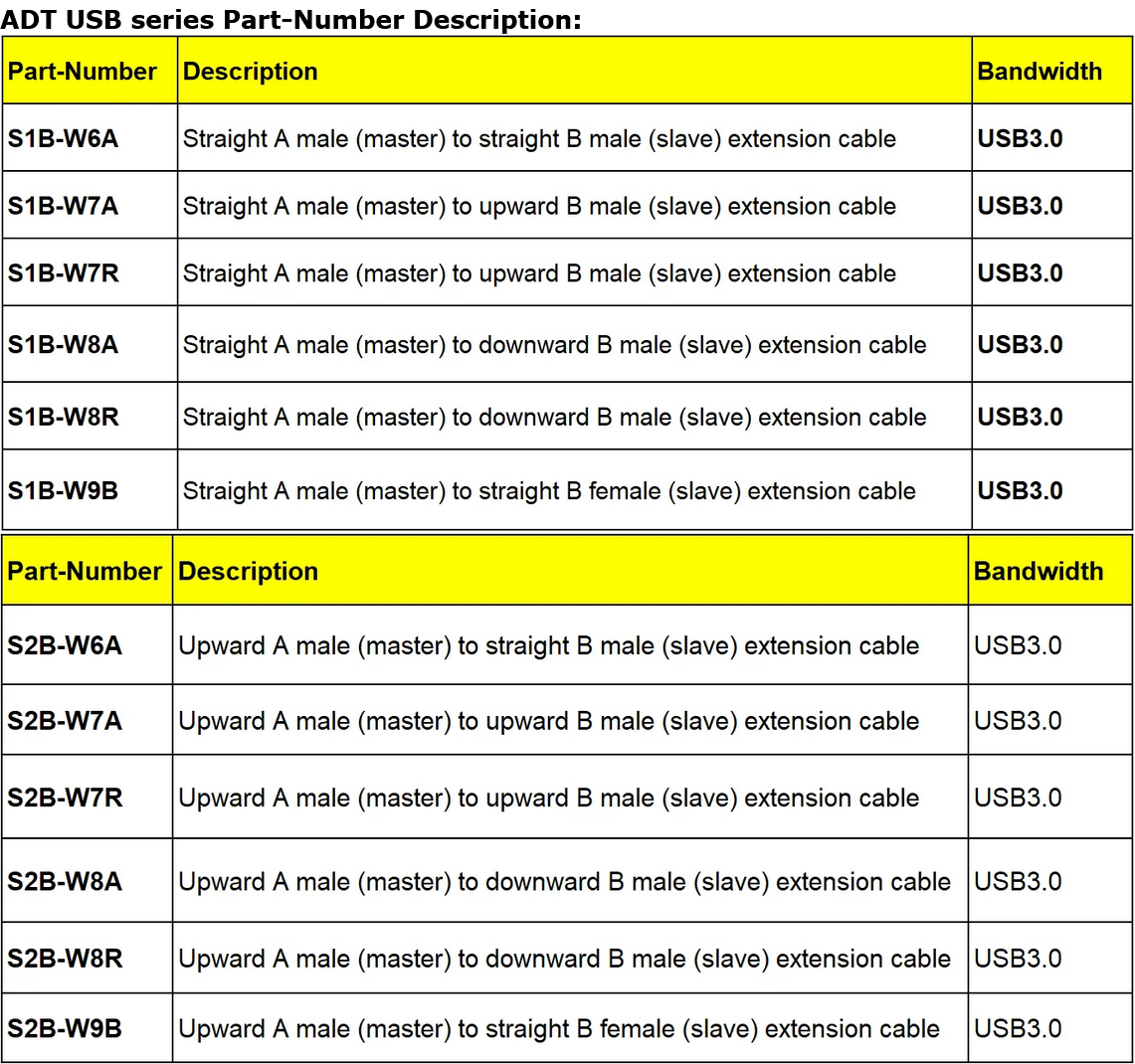

Danke für den Hinweis. Am liebsten hätte ich auch nur ein Kabel direkt auf Micro-USB, in etwa: https://de.aliexpress.com/item/1005003600737818.html
Die gibt es, aber nicht in der konkreten Drehung, wie ich es haben mag, aber vlt scheib ich den Verkäufer einfach an (allso das das Kabel wie oben verlinkt nach rechts oder links beim Type-A port weggeht.

Also der verlinkte Produkt https://de.aliexpress.com/item/1005003600737818.html scheint laut Beschriebung sowohl den "crossover" zu haben (adb-link in der Beschreibung), als auch eine Abschirmung zu haben.
Ich hab den Verkäufer wegen der Drehung angeschrieben.
Diese beiden Sachen (Isolation und Drehung) waren mir neu. Bin mal gespannt, was da kommt.
