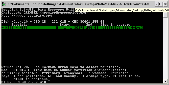

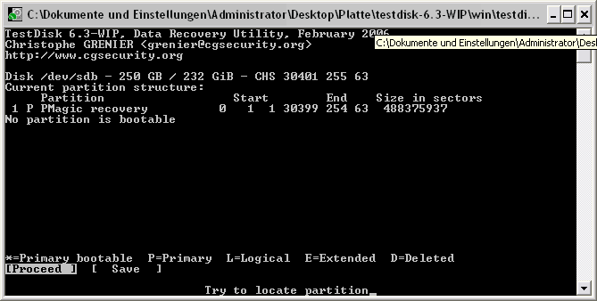

  • Aufgrund der Artikel hier im Board habe ich schon mal TestDisk laut Fiona's Anweisungen laufen lassen und entsprechende Screenshots angehängt.

Es ist nicht gut nach einer Aktion mit PM und Abbruch chkdsk auszuführen.
Ich weiß jetzt nicht inwieweit chkdsk endgültige Änderungen an den Dateien vorgenommen hat.
Die primäre Partition wird in Testdisk noch mit Volumenname Plan-R-1 (Label) gefunden.
Hättest du zuerst wieder herstellen sollen und testen.
Einfach in Testdisk bei Write in die Partitionstabelle schreiben und testen.
Wenn Dateien fehlerhaft sind dann noch mal die tiefere Suche ausführen die erste mal auf D setzen und die untere ist das logische Laufwerk das PM erstellt hat mal auf L setzen und in die Partitionstabelle eintragen.
Dann könnte man versuchen dazu einen Bootsektor zu erstellen und schauen ob die Dateien dort gelistet werden.
Wenn ja hätte man den schreiben können und die Daten erneut testen.

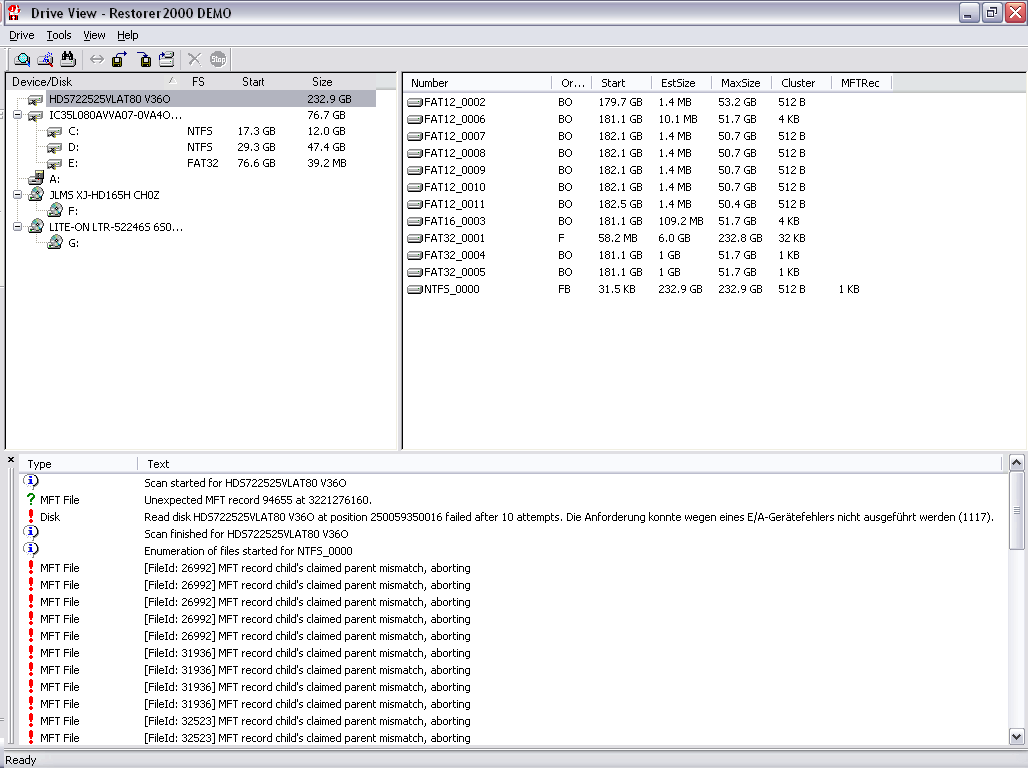

Nun hab ich den "Restorer 2000 Demo" mal ausprobiert und er findet ganz viel.
Das macht mir ein bißchen Hoffnungf, dass es sich evtl. wieder herstellen lässt.
Ich hab derweil die Platte auch noch mal unter W2K angeschlossen, wo sie nach wie vor als Laufwerk gemountet wird und wahllos mal ein paar Files von der Platte getestet.
Manche tun es korrekt, manch andere spielen auch Msuik ab, aber etwss anderes als der Dateiname besagt und auch die dann nicht von Anfang an sondern von mittendrin und bis mittendrin in einen ganz anderen Song (wie in meinem allerersten Posting beschrieben).
Ich hab mal Screenshots von den Scan-Ergebnissen des Restorer2000 angehängt.
Der Restorer 2000 findet nach einem dreistündigem Scan auf der Platte einige Partitionen (wohl das was vom Partition Magic damals übriggeblieben ist ... )
Mit der Funktion "Open Drive Files" im Restorer 2000 sehe ich in der NTFS_0000-Partition alle Ordner und Dateien (wie unter W2K auch, wo die Platte ja als Laufwerk gemountet wird), allerdings sind im Restorer einige Ordner DOPPELT.
In den diversen FAT12_000x und FAT16_000x und FAT32_000X-Partitionen sehe ich mit dem Restorer auch einige Dateien, wohl auch vom Partition Magic so eine Art Zwischenstand?
Wie mach ich jetzt am besten da weiter?
Lohnt es sich die Vollversion vom Restorer2000 zu erwerben und wieviel Chance gibt es dass diese Investition dann nicht umsonst ist?
