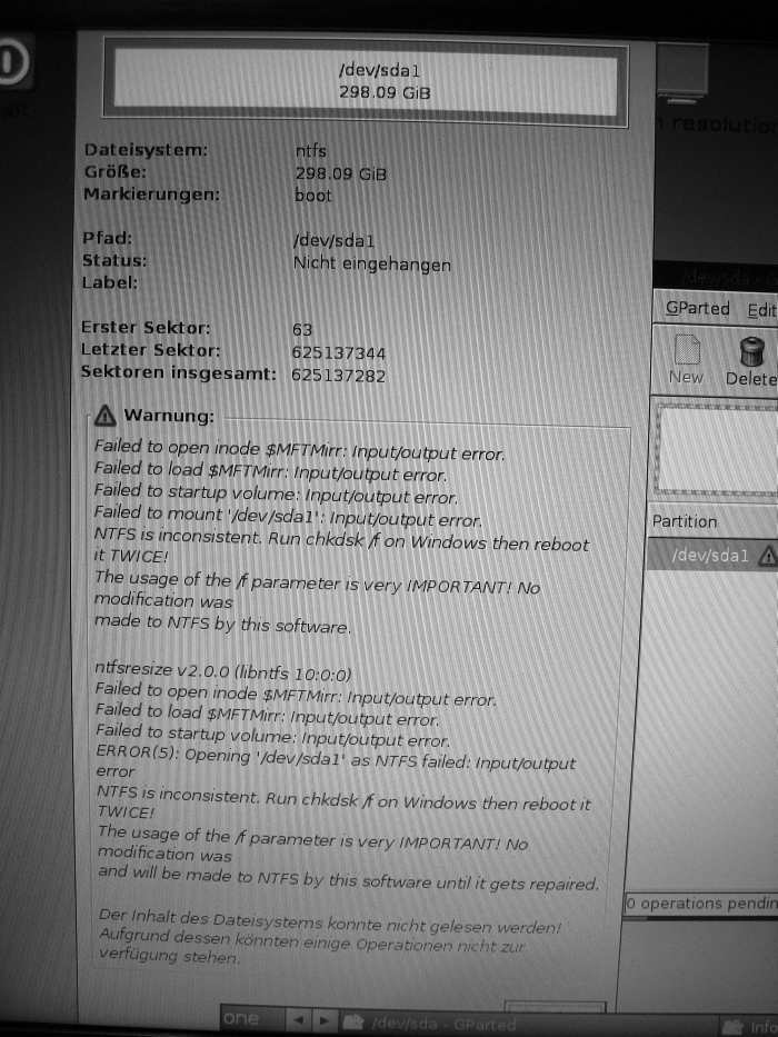

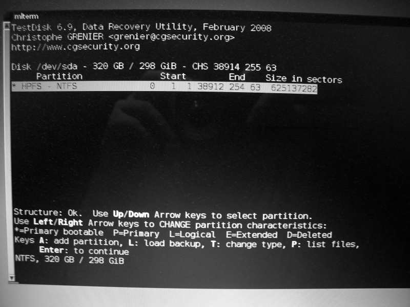

Ich habe noch GParted und Testdisk ausprobiert. Die Ergebnisse sind im Anhang.
(Beim Versuch auf Daten zuzugreifen kommt "Can't open filesystem. ..."
und GParted meint das der $MftMirr inode nicht geöffnet werden kann )
Du hast Dir nur die Partitionstabelle abgeschossen.
Wenn das beim Screenshot von Testdisk die richtige ist und Du die Daten listen kannst dann kannst Du die Partitionstabelle auch neu schreiben.
"und Du die Daten listen kannst"
unter Testdisk kann ich das nicht aber unter True Image...
