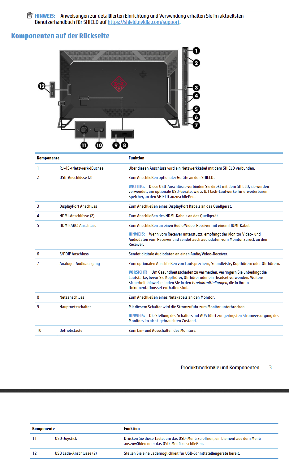

Zeig mal ein vernuenftiges Bild von den Anschluessen am Monitor hier bei CB.

Habe die Rückseite auch mit der Taschenlampe abgesucht, da ist aber kein weiterer USB Anschluss, um die Monitor mit dem Rechner zu verbinden.
laut Handbuch
USB-Anschlüsse (2): Zum Anschließen optionaler Geräte an den SHIELD.
WICHTIG: Diese USB-Anschlüsse verbinden Sie direkt mit dem SHIELD, sie werden verwendet, um optionale USB-Geräte, wie z. B. Flash-Laufwerke für erweiterbaren Speicher, an den SHIELD anzuschließen.
Reaktionen: Andy_O und BFF
rechts sind nur Anschlüsse zum Laden und keine Daten.
Stecks links an
2x fuer zusaetzlichen Speicher fuer SHIELD und 2x zum Laden.
Also nix mit Hub und extra Geraete anschliessen.
Ja da steht ein MONITOR im Geraetemanager. Das ist auch voellig ok. @Andy_O
Der Rest bei USB duerfte alles vom PC sein.

Die Ports sind ausschließlich zum Laden?
Was für ein Krampf!
Dann kann ich lange rum probieren. :)

Auch mit der Shield kann der Monitor nicht telephatisch reden. Auch die muss irgendwie mit dem USB Hub des Monitors verbunden werden.
Der Monitor hat 5 USB Ports. Einer davon ist der Eingang.
Reaktionen: Andy_O und M4ttX
Nein, USB BBBBBBBBB. Das war sicher im Karton dabei.
Reaktionen: Andy_O
War mit Sicherheit nicht mit dabei. Der Monitor hat nur 4 USB Ports. Der 5. müsste dann wirklich extrem gut versteckt sein.
Laut Anleitung ist auch kein anderer USB Anschluss vorhanden.
Okay, dürfte ein Geizhals Fehler sein.
Hat der Monitor Nvidia Shield integriert? Dann kannst du dort die 4 USB-A Anschlüsse verwenden und es ist kein USB-B Port, wie in Geizhals gelistet, vorhanden.
Reaktionen: Andy_O
Shield ist integriert, die Ports reagieren aber auch nicht.

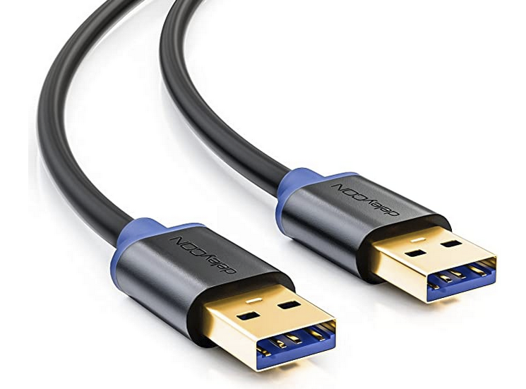

Ich könnte lediglich USB A mit USB A verbinden.
nein, das bringt nix. Aber Tastatur oder USB-Stick am Shield soll schon funktionieren.
