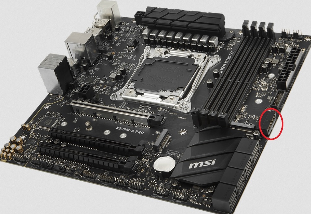

habe heute den PC von meinem Dad in ein neues Gehäuse eingebaut hab ihn gestartet und gemerkt das nur ein front usb von 2en geht! Ich habe festgestellt das der front header anschluss am mb verbogene pins vom einstecken hatte, habe versucht die pins gerade zu biegen dabei ist einer abgebrochen!
Jetzt geht gar kein usb anschluss mehr maus und tastatur bekommen kein strom mehr!

Rabiat zusammengebaut und gerade gebogen unter Strom plus Kurzschluss? ;)
Nimm ein Messgeraet und checke was mit den 5V an den Ports los ist.
U.U. brauchst Du nur ein neues Netzteil oder halt ein neues Brett.
Zeig mal hier ein Bild von der Stelle wo der PIN wech ist. Und den abgebrochenen PIN hast Du natuerlich gefunden oder ist der noch irgendwo auf dem Brett?

Stand das Teil unter Strom als Du versucht hast, den PIN zu richten?
Oder der Stecker von Netzteil war noch am Brett und die Kiste gerade runter gefahren?
Der abgebrochene PIN ist NICHT irgendwo auf dem Brett?
BFF
ne stand nicht unter Strom aber macht ja auch kein unterschied wenn es davor mit verbogenen Pins an war?!

Och das macht schon einen Unterschied.
Wenn Du den PIN mit einer Pinzette oder Spitzzange versuchst zu biegen und dabei erst den Kurzen mit der Pinzette/Zange verursachst. Mit gestecktem Stecker muss der Kurze nicht entstanden sein.
Und merke Dir fuer die Zukunft, dass bei solchen Aktionen saemtliche Stromzufuehrungen vom Netzteil zum Brett abgezogen sind. Das Netzteil hat genug Restladung.
BFF
Also meint ihr das ich darauf keine Garantie habe, was könnt ich sonst noch machen?
Garantie fuer was? Du hast das Teil "gekillt".
Probiere ein anderes Netzteil. Vielleicht hast Du Glueck und es ist dort etwas gestorben. Besorg Dir ein Messgeraet und pruefe wo noch 5V ankommen. Eigentlich geht auch Anschliessen eines Telefones per USB-Kabel. Wenn das laedt, sind die 5V da und es hat einen Chip zerlegt. Dann hilft nur noch ein neues Brett. Kommen keine 5V, probiere ein anderes Netzteil. Vielleicht hast Du Glueck und es ist dort etwas gestorben.

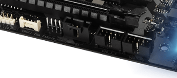

Im Grunde genommen liegt es an dem Board, was du dir ausgesucht hast. Fast alle Boards die ich kenne, haben die Pins nicht einfach so einzeln da rumbaumeln, sondern sind als Buchse ausgelegt. Hilft dir jetzt aber auch nicht weiter.
Dein Board
ASRoc Board
Ich würde an deiner Stelle aber grundsätzlich nochmal alle Anschlüsse überprüfen. Aus versehen was auf Masse angeschlossen? USB Stecker verkehrt herum? Front Panel einmal nochmal mit dem Handbuch in der Hand durchgehen.
Der usb front header hat doch ne Buchse und man kann ihn nur in eine Richtung stecken! PWR SW/LED etc alles richtig drin!
