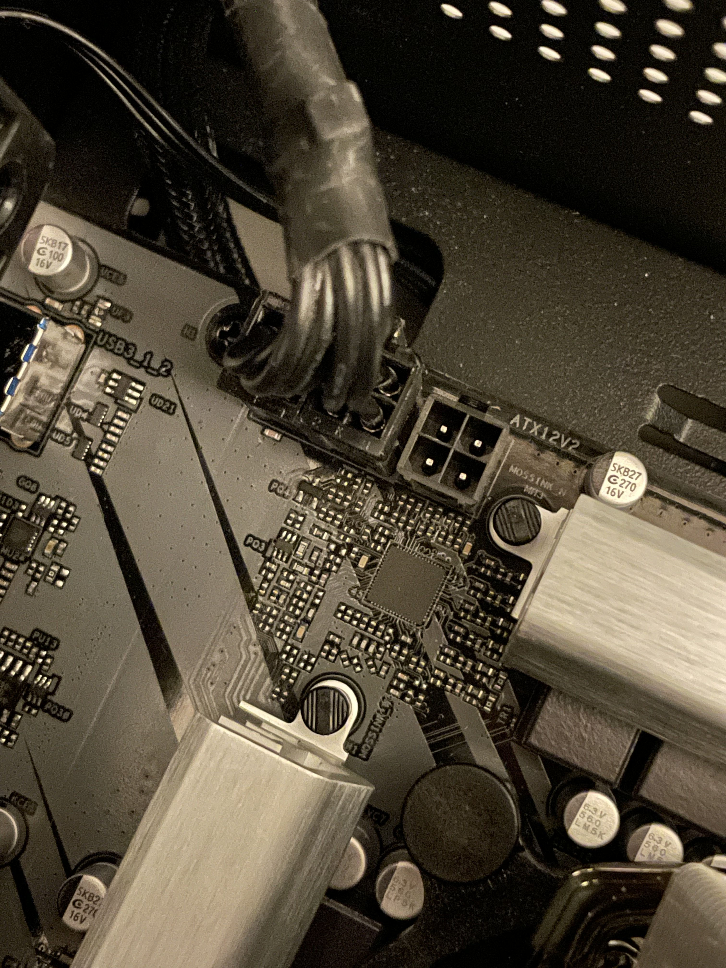

Hallo, ich habe mir heute einen Pc zusammengebaut. Das Mainboard und das Netzteil sind gebraucht, der Rest ist neu. Ich habe das Problem, dass kein Bild beim Start angezeigt wird und die usb Ports nicht Funktionieren. Die Lüfter drehen und die Beleuchtung funktioniert auch. Der Pc ging mit einem RAM Riegel 2x, mit Bild und funktionierenden USB Ports. Also scheint nichts defekt zu sein. Jetzt funktioniert es auch nicht mehr mit einem ram Riegel. Kann es daran liegen, dass ich 8 Pin von 12 Pin der CPU angeschlossen habe? Es ist ein i5 12400f.

auf dem foto sieht man eindeutig das daneben noch ein anschluss frei ist, wie wärs den zu belegen? :p

Der zusätzliche 4pin Anschluss muss nicht belegt werden, erst recht nicht für nen 12400F.

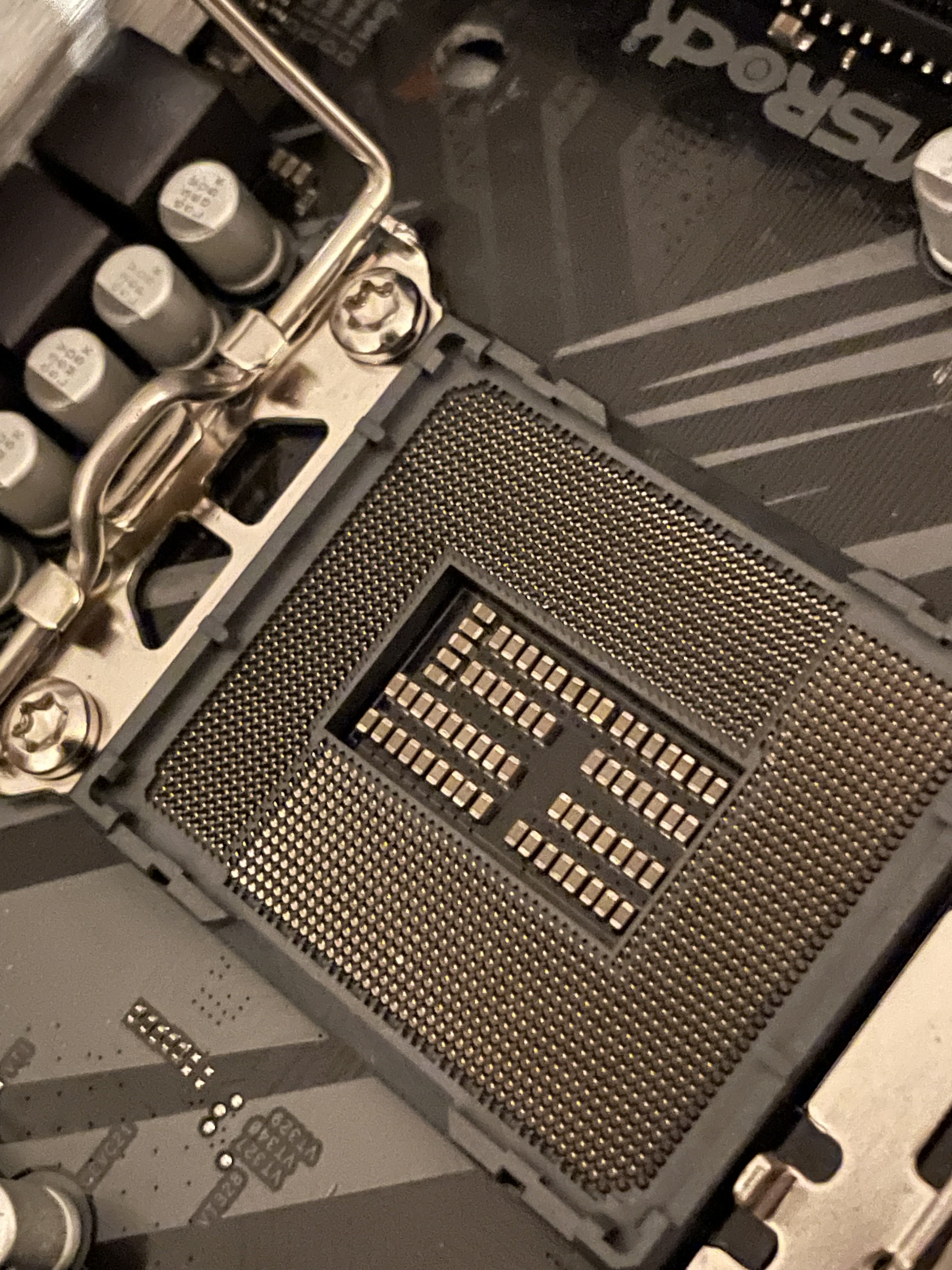

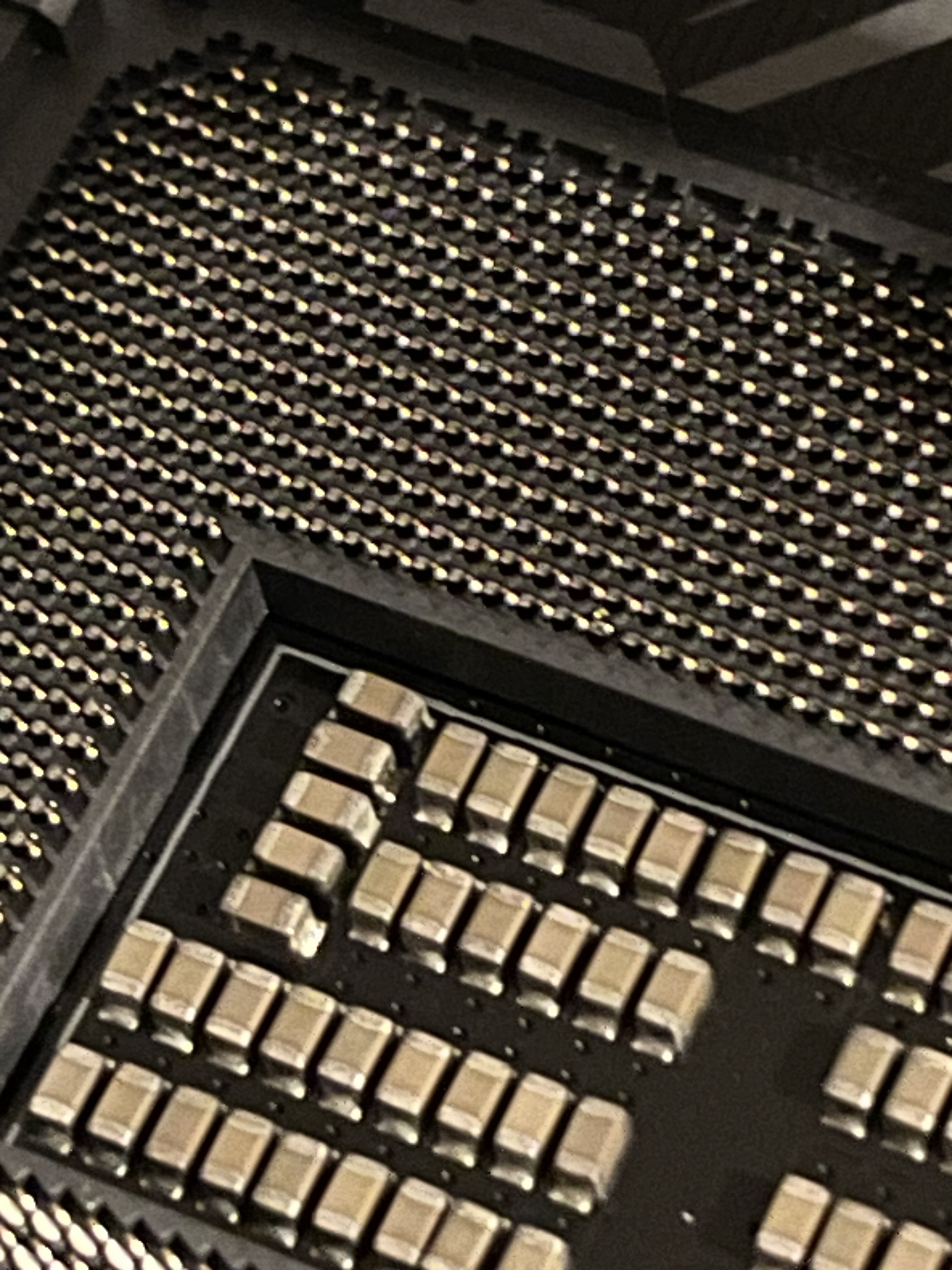

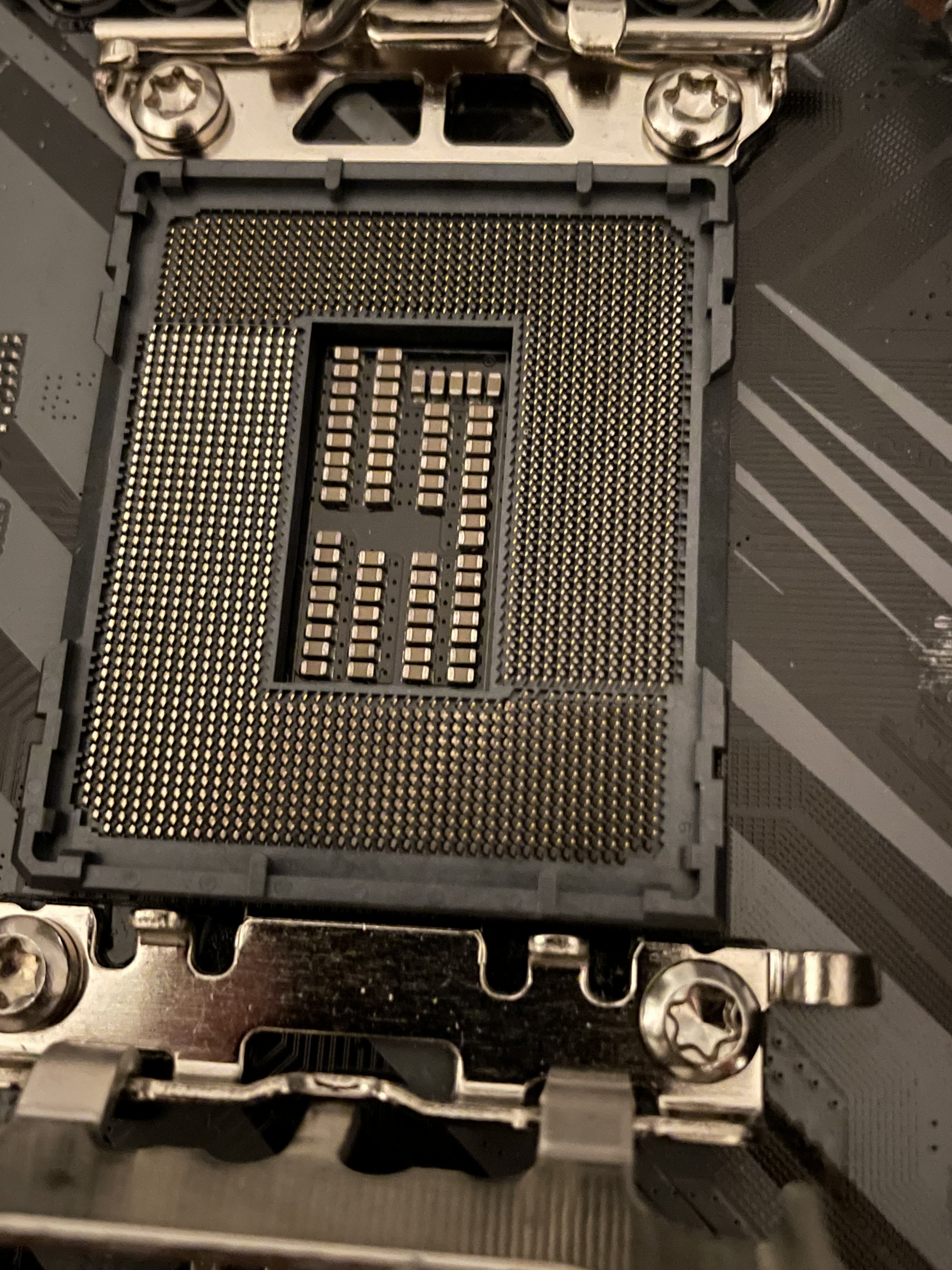

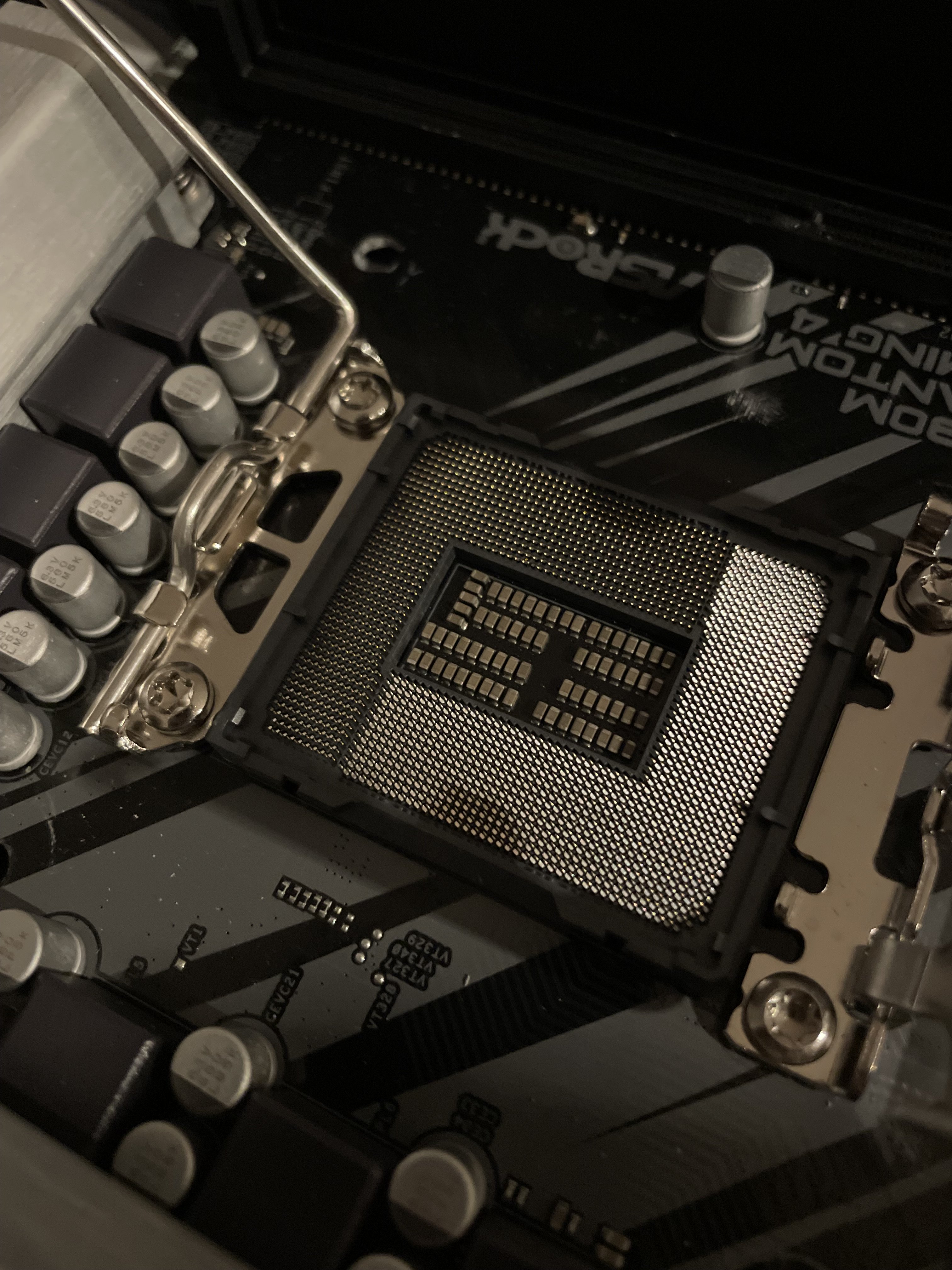

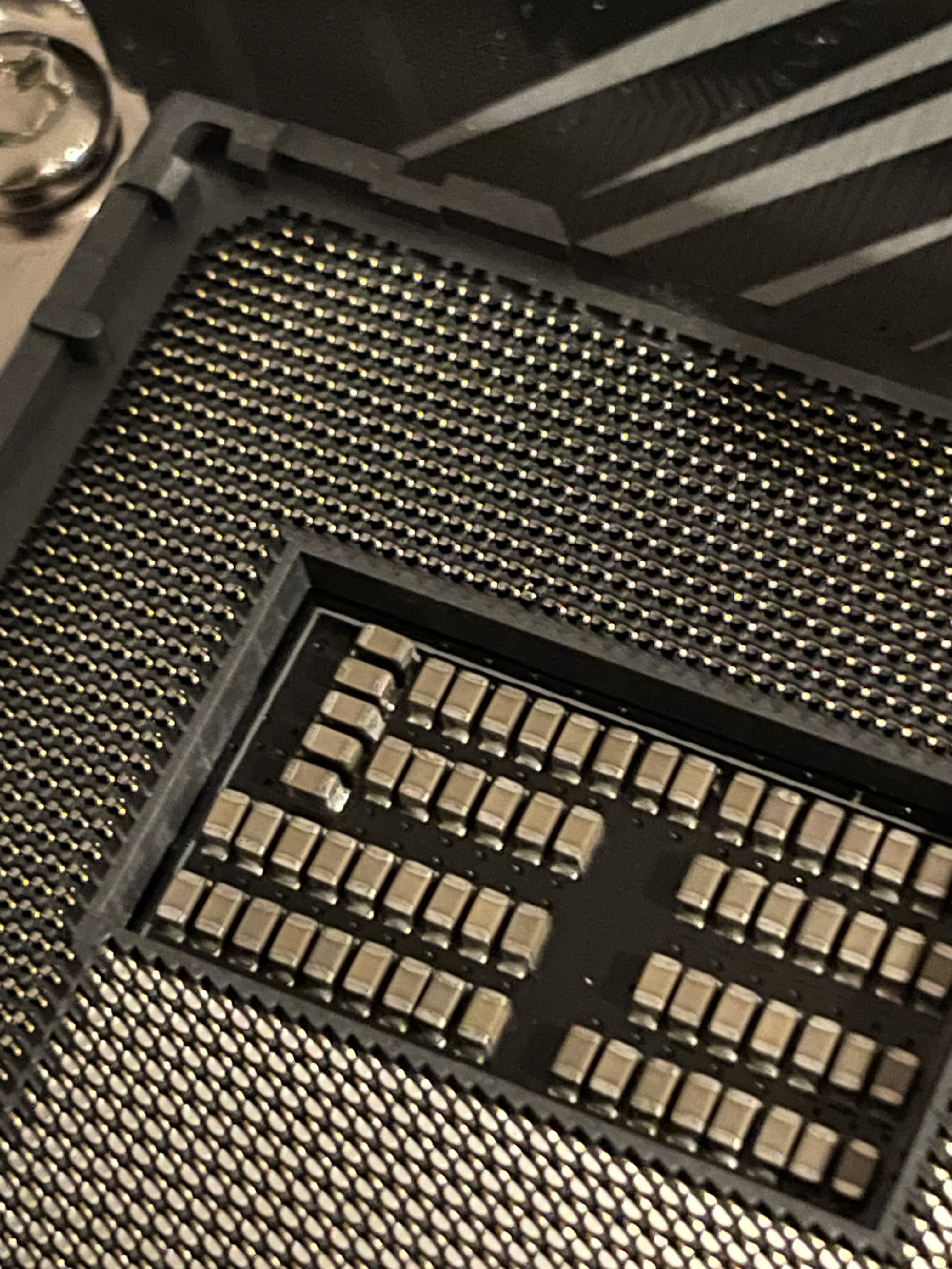

Die CPU ist nagelneu und wurde auch vorsichtig behandelt. Auf dem Mainboard sah es so aus als ob ein Kontakt minimal verbogen wäre.

Hatte ihn auch nochmal auseinander gebaut und dann ohne kühler versucht zu starten, ging auch nicht. CPU ist dabei nicht überhitz, hab darauf geachtet und dann als es nicht geklappt direkt den Pc ausgeschaltet.
