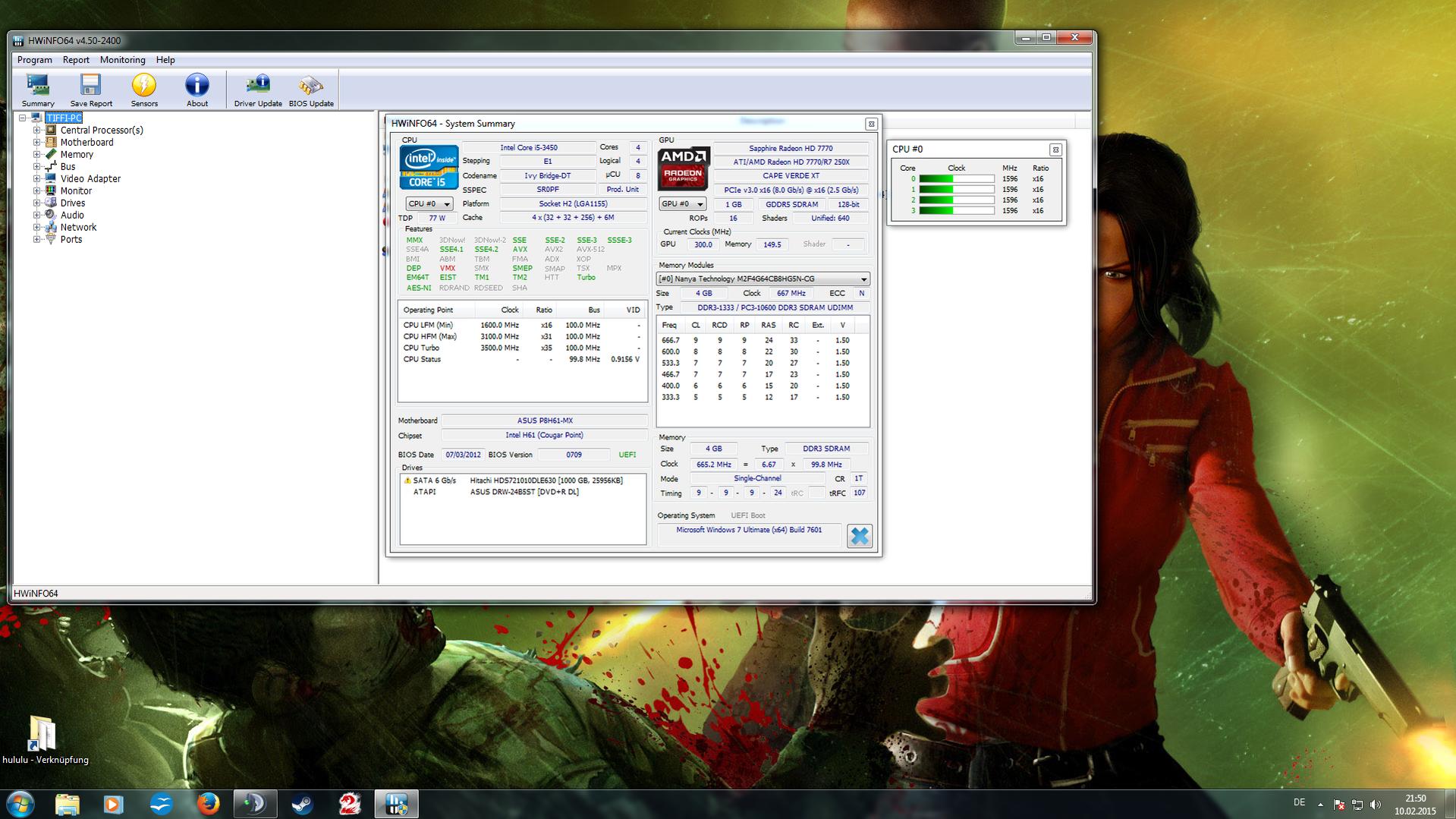

Unbenannt.jpg so gesagt getan hoffe es war jetz richtig wenn nicht sag ich ihr bescheid wenn es was falsch war :P
Beim Start von HWinfo müsste eine Abfrage kommen, wo du wahlweise zwei Häkchen setzen kannst. Setz mal dort nur ein Häkchen bei "Sensors only". In der dann erscheinenden Ansicht kannst du hinunterscrollen, bis die Werte "+12V", "+5V", "+3,3V" und etwas weiter "3VSB" sichtbar sind. Das lass mal im Hintergrund stets geöffnet - "3VSB" sollte wie "3,3V" bei ungefähr 3,3V liegen. Alle Werte mit Ausnahme der 12V Leitung dürfen maximal 10% nach oben oder unten abweichen, die 12V sollte nach Möglichkeit nicht mehr als 5% abweichen.

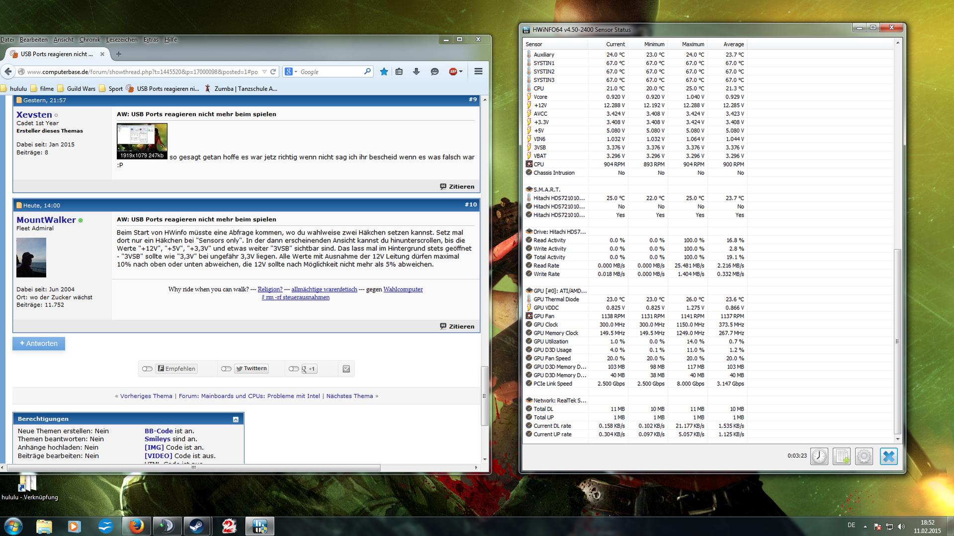

Ja, genau das. Die Spannungen sehen soweit in Ordnung aus. Falls noch nicht geschehen, starte mal ein Spiel, während du dieses HWinfo-Fenster offen lässt. Nach einer Weile Spielen schaust du dann im Fenster, ob die Werte in Minimum und Maximum noch ähnlich nah an den Sollwerten sind, wie im Screenshot, wenn ja, ist das Netzteil in Ordnung.
laut meiner freundin waren die werte unverändert im spiel halt wohl öfter nachgeguckt da sie manchmal auch maus oder tastatur für 2-5 sekunden verliert hat sie immer nachgeguckt und bisher waren keine schwankungen
