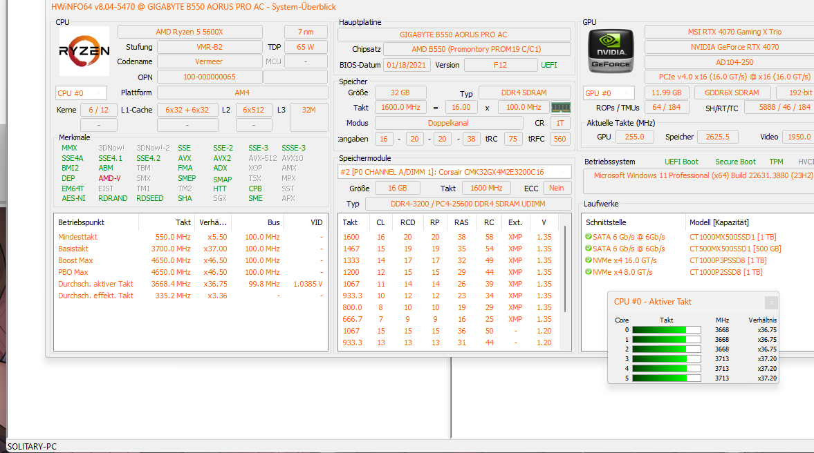

  • Prozessor (CPU): AMD Ryzen 5 5600x
  • Arbeitsspeicher (RAM): 32GB DDR4 SDRAM
  • Mainboard: GIGABYTE B550 AORUS Pro QC /DDR4/ ATX
  • Netzteil: be quiet 650W Pure Power 11 FM 80+ Gold
  • Gehäuse: Corsiar Carbide SPEC-OMEGA RBG
  • Grafikkarte: 12GB MSI Geforce RTX 4070 Gaming X Trio Aktive PCIe 4.0x16
  • HDD / SSD: 1x SATA CT1000MX500SSD (1TB) / 1x
  • SATA CT500MX500SSD (0,5TB) / NVMe x4 CT1000P3PSSD8 (1TB) / NVMe x 4 CT1000P2SSD8 (1TB)
  • Monitore: 2x AOC Gaming CQ27G2SE (QHD) / 1x Samsung S24D340 (FHD)
  • AIO: be quiet Pure Loop 240mm
  • Corsiar Commander Pro
  • 6x Corsiar iCUE QL 120 RBG

Ist das BIOS/UEFI vom Board aktuell oder vielleicht noch eine uralte Version? AMD hat ja recht lange an der USB Stabilität gearbeitet.
Ansonsten auch mal den AMD Chipsatztreiber manuell herunterladen und installieren.
Edit: Du bist übrigens im Falschen Unterforum gelandet, oder deine Hardwareangaben stimmen nicht.
BIOs ist vom 18.01.2021.
Muss auch zugeben ich hab 0 Ahnung von BIOS, aber weiß das man da sehr viel schnell zerschiesen kann.🙈🙈
Und ja ich sehe es gerade.. hier ist ja Intel. Hoffe ein Mod kann es verschieben oder sowas.🙈 Sorry
