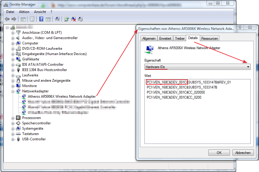

In dem Bild siehst du wie du bei deinen unbekannten USB-Gerät herausfinden kannst, was es für ein Gerät ist. Dazu VEN und DEV aufschreiben und danach googeln.
